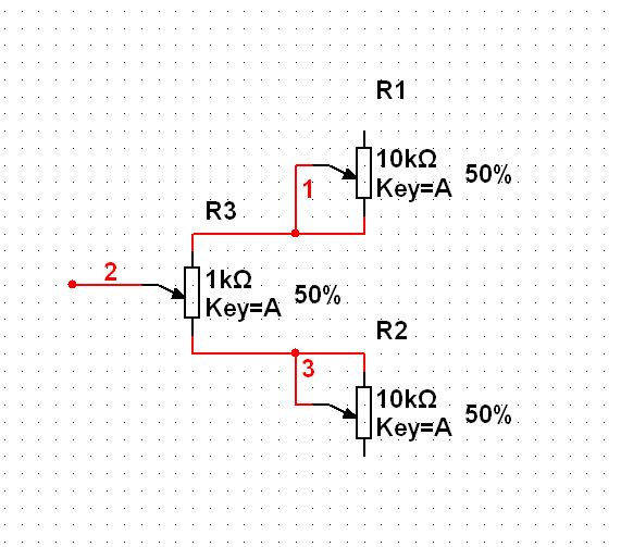

Építek egy labortápot LM324-gyel. Szeretném a feszültség szabályozást finom beállítással bővíteni (a 10K-s poti mellé egy 1K-s v. 500 Ohm-ost). A gond az, hogy e 10K-s poti a 10V-os referencia feszültséget osztja le a következő OPA bemenetére, így ha sorba kötöm vele az 1K-s potit, akkor a 10K-s poti állásától függően változtatja a leosztott feszültséget. Jó lenne egy olyan megoldás, ami a durva poti állásától függetlenül azonos feszültséget állít a finom potival. Egyszerűnek tűnik, és mégsem az. ![]() Köszi előre is a segítséget.
A finom potit ne a referencia-ágba kösd, hanem a kimeneti feszültséget figyelő oldalra. Így függetleníteni lehet a kétféle beállítást. Rajza van a tápodnak? Amúgy nem OPA, hanem OPAMP, vagy méginkább: műveleti erősítő.
Kettős (sztereó) potik csúszkái közé kötve a fimomszabályzó potit tökéletes megoldásnak látszik.
A finomszabályzó poti alsó és felső feszültségkülönbsége állandó lesz a közös tengelyen lévő csúszkák állításával a referenciaablak magassága változik a kisebb potival pedig ezen belül lehet garázdálkodni.
Ezt lerajzolnád, hogy hogyan kötöd össze? Mert nekem nem jött ki működő formára.
Közben rajzoltam egyet, de a tied jobbnak tűnik, mert a finom szabályzóval nincs párhuzamosan a kieső 10K.
Köszönöm szépen. Már csak ki kell próbálnom, mert nincs itthon sztereó lineáris potim.
B-s potival kipróbáltam és jól működik. Köszönöm szépen. Benyomtam a kezecskét a rajzod mellett, remélem megkapod, ami jár érte.
