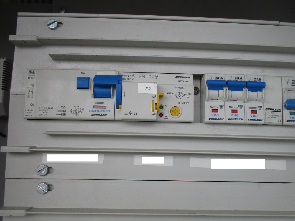

Sziasztok !
Az lenne az elképzelésem , hogy egy 3fázisú Fi relét szeretnék "smart home"-os relével vezérelni ! A Fi-relén mérve (a kép szerint) a Teszt gomb megnyomásakor egy 3,3k-s ellenállást kapcsol a nulla és az egyik fázis közé . A Fi relé 30mA-től leold , a 3,3k-s ellenállással számolva ez kb.70mA . Ezzel számolva kb. 20W-os ellenállásra lenne szükség . Ez fizikailag méretre is elég nagy lenne szerintem . Megoldható esetleg ellenállás helyett tekercsel vagy kondenzátorral (mivel nekik is van váltakozó áramú ellenállásuk ) ? Milyen paraméterekkel felelne meg ennek a 3,3k/20W értéknek kondenzátor vagy tekercs ?
Egy Fi-relé nem kimondottan kapcsolgatásra való. Másrészt a leoldás kb. 100 ms alatt végbemegy, ennyi idő alatt nem ég szét a 2 W-os ellenállás. A méret elsősorban az átütési feszültség, nem az esetleges melegedés miatt kell. Ha 250 ms alatt nem kapcsol a háztartási Fi, akkor hibásnak tekintendő.

Nem látom sok értelmét, de ha elegendő az, hogy csak akkor kapcsol le - a távvezérlés hatására - ha van rajta fogyasztó, akkor elég egy pici relével a nullát a védővezetőhöz zárni.
Az lenne a cél , ha a konyhai tűzhely felett a mennyezeten elhelyezett füstérzékelő jelez , akkor a tűzhelyt leválassza a hálózatról . A füstérzékelőm is smart home eszköz és az vezérelné a smart home relét ami a Fi relé teszt funkciója alapján leoldaná a Fi relét (megelőzve egy esetleges tüzet)

Rendben. Akkor tedd, amit írtam. Semmi nem kell hozzá, mert a védővezető sönthatása miatt a nullán fele akkora áram folyik (kb) és felborul az érzékelő trafó szimmetriája, ami üzemszerű leoldást eredményez.
Ha mást is akarsz lekapcsolni: létezik a kismegszakító mellé szerelhető (MX) tekercses kioldó is.

Felügyelet nélkül a sütőt ne használja a kérdező! Tegyen mágneskapcsolót vagy megszakítót közvetlenül a sütő közelébe, és akkor azzal tudja is áramtalanítani. Esetleg az a "tekercses kioldó", ha az a fenti dolgot kiküszöböli egy megfelelő megoldás lehet a távkikapcsolásra, ami viszont akkor sem helyettesíti azt, hogy a sütőt felügyelet nélkül nem tanácsos használni...

Ha valamit elhibázol, vagy nem a vártak szerint működik, akkor pont az életmentő funkció nem fog működni, hogy megmentse az életét annak, aki zárlatba kerül. Ebben az esetben akár gondatlanságból elkövetett emberölés is lehet a helyzet. A héten már másodszor kell ezt leírnom. A 230V nem játék! A Fi relét ezer éve gyártják, tesztelik minőség ellenőrzik, fejlesztik. Az úgy ahogy van képes életet menteni. Ha hozzányúlsz elrontod. Nem éri meg a kockázatot. Ha egy házi mókolást szerkeszt hozzá valaki, annak a működése nem garantált és így az eredeti funkció működése sem. Korábban elhangzott a jó megoldás: Kell egy megszakítást beiktatni a sütő elé, amit a füstérzékelő vezérel. |
