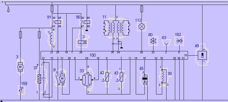

Tehát a barna-fehér és fekete vezetéken van feszültség a szivattyúnál?
Ha a csatlakozó rá van kötve akkor nincs vagy is nem mutat semmit a multi, ha lehúzom akkor mutatja a feszt.. viszont ha lehúzom és az izzót kötöm rá akkor az nem világít!?
(#) dewylyen hozzászólása Feb 23, 2014 /
a képen látható barna fehér vezetéken biztosítékot kivéve ezután az izzót rákötve Nem világít ha ráadom a gyújtást a mellette lévőn viszont igen.

(#) VIM válasza dewylyen hozzászólására (») Feb 23, 2014 /
Ha megfigyeled a kapcsolási rajzot, akkor láthatod, hogy a szivattyúnál lévő vezetékszínekről van szó és nem a biztosítékoknál lévőkről. A szivattyúhoz csatlakozó vezetékeket kell leellenőrizni, hogy el jut-e odáig a 12V. A két biztosíték közül a bal oldali a szóban forgó biztosíték és a fekete ajzatú relé a szivattyúé.
Még nem csináltunk semmit. Tehát a másik relé az a motorvezérlő reléje, ami a szivattyúé mellett van. A teljes rajz a könnyebb megértésért, ha szükség volna rá. A szivattyú reléje fontos szerepet tölt be mert a szonda fűtése és az injektor is ezen relé érintkezőjén keresztül kap ellátást.

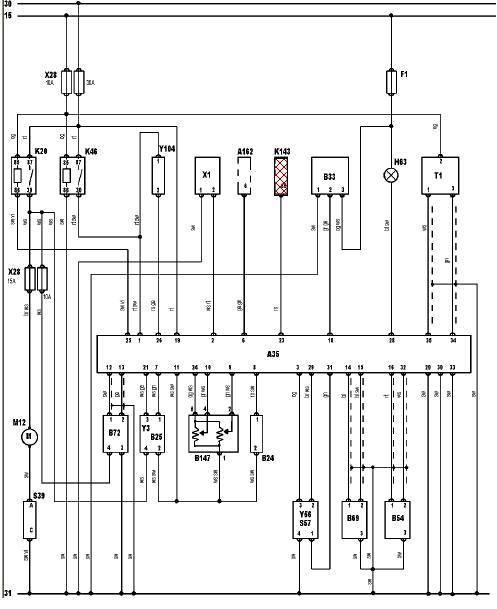

tehát az X28-as csatlakozási pont az a Biztosítékot jelenti?, a 10A-os ott van mellette viszont a 15A-os biztosítékot hol találom mert van 1 pár a táblában a kormány alatt,és az M12-es az mi rajta? mert gondolom az S39 az AC-jelenti.
Igyekszem tanulni.remélem jók a meglátásaim.
Az "M12" a szivattyú motorja az "S39" a boruláskapcsoló (vezető oldali ülés bal oldalánál alul). A biztosítéknak annak kell lennie ITT bal oldalt, ha fehér és fehér-barna rajta a vezeték színezése.

(#) dewylyen hozzászólása Feb 24, 2014 /
nos néztem borulás kapcsolót [ Inerciális kapcsoló ] levettem és ráköttem az izzót de nem világított mikor ráadtam a gyújtást.
A kormány alatt a szivattyú vezetékére is ráköttem ott Világított mig a relé ki nem oldott,tehát az után lehet a probléma de mi a következő csatlakozási pont???? át megy a kesztyűtaróhoz?? mert ott is van 3 db relé ezek közül a középső mikor ráadom a gyújtást kattan 1-et és úgy marad míg Le nem veszem a gyújtást gondolom ez adja a feszültséget a szivattyúnak?? ha jól értelmezem az összeállítást vagy oda már nem megy csatlakozás?? és az másnak a reléje?

(#) dewylyen hozzászólása Feb 25, 2014 /
Bár 1 saját megoldással át alakítottam a rendszert míg meg nem találom a hiba forrásátá.
Következőképpen.
1, Elvágtam a hátsó ülés alatt a Szivattyú mind 2 vezetékét.
2, A Gyújtáskapcsolóra menő riasztóm vezetékét meg blankoltam és arról vittem hátra a küszöb borítás alatt 1 szál vezetéket és ráköttem a szivattyúmról jövő 1-ik vezetékére a másik vezetékét pedig letesteltem az ülés rögzítő csavarjához.
3, végül szigeteltem minden vezetéket így akkor van feszültség ha ráadom a gyújtást!.
Így hibátlanul működik minden és a riasztóm is!!
Valamint így nem kell szétkötni a vezetékeket mert az elvágott szivattyú vezeték végére az ülés alatt a próbalámpát illetve egyéb eszközökkel tudom fojtatni a hiba forrásának felderítését.
Ezért továbbra is kérnénk segítséget és ha nem marad más akkor a riasztóm kiiktatása marad. amit egyenlőre még nem szeretnénk mert ha mégsem az lenne a baj akkor ne szenvedjek már vele a visszakötéssel feleslegesen.
(#) VIM válasza dewylyen hozzászólására (») Feb 25, 2014 /
Én mondtam, hogy a boruláskapcsoló a szivattyú ellátásának a negatív ágában van! Ha úgy ellenőrizted, hogy a próbalámpát egy pozitívval lámpáztad a kapcsolóhoz és nem világított, akkor az baj, ha pedig szakadás vizsgálóval nézed akkor a szivattyúnál lévő fekete vezeték és a kasztni között sípolni kell a vizsgálónak, vagy "0" Ohmot kell mutatni a műszernek, akkor jó.

(#) dewylyen válasza dewylyen hozzászólására (») Feb 26, 2014 /
Helló.
Nos a helyzet a köv..
A hátra vitt fesz-re és az előlről jövő fekete vezetékre ráköttem így Jó világított az izzó tehát az Inercia kapcsoló is jó és a test is, viszont a hátra vitt feszről levettem az izzót és a Barna/fehér vezetékre köttem át és a fekete vezetékről is levettem így a kasztnihoz testeltem na így Nem világított tehát a feszben van a gond!!
Vagy is kevés feszt kap mert össze is érintettem a két feszt ekkor picit szikrázott..
Nos tovább??
