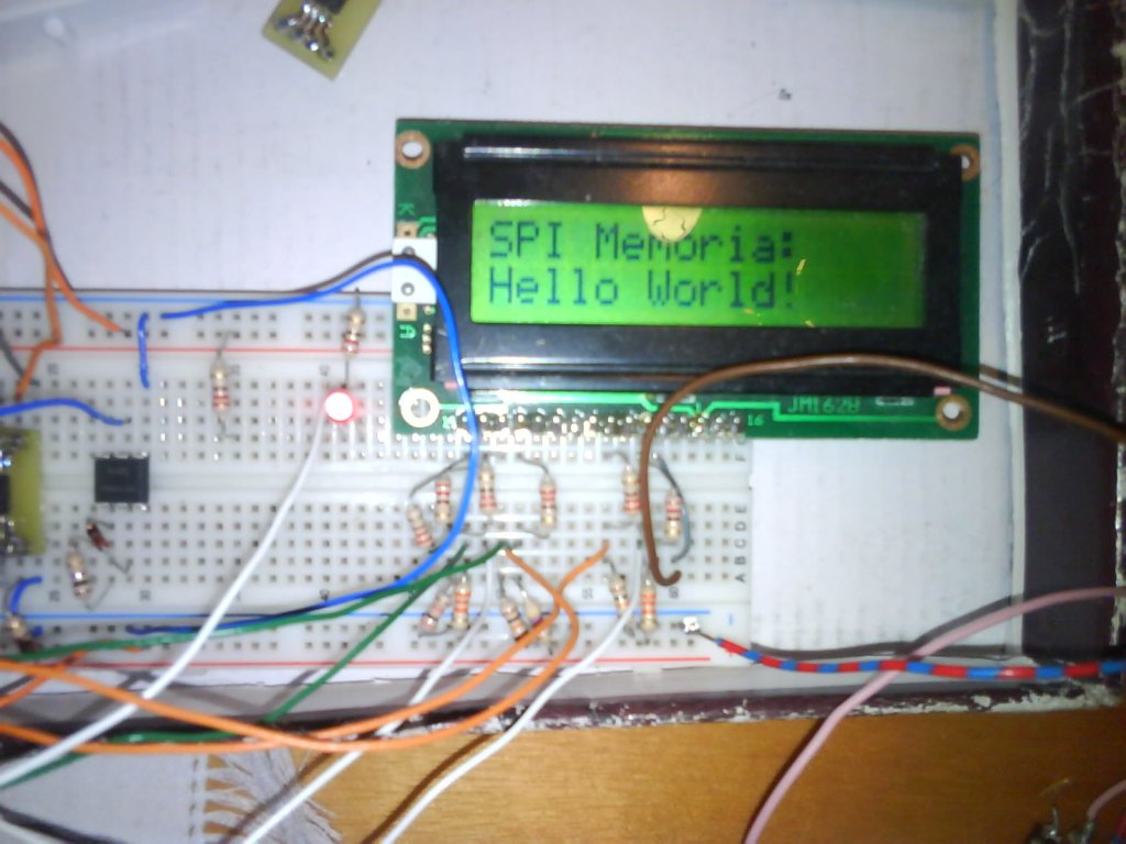

(#) zenetom hozzászólása Jan 21, 2012 /
Ha már van ilyen topic is, jelentem, hogy sikerült egy 8Mbites SPI-s memóriát (M25P80) beizzítani PIC-el, asm alatt.
Majd PC-ről RS232-n rakok bele adatokat, csak ezek a normálatlanok a Microchipnél egy lábra rakták az UART bemenetet és az SPI kimenetet... Szóval majd 18F252-el bűvölöm tovább.
A szokásos "Hello World!" szöveget írtam be a memóriába, majd olvastam ki.
