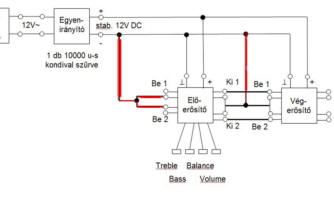

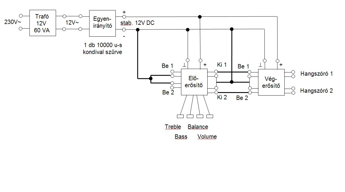

Az eredeti gondom, amiből a korábbi "hová kell kötni a "bemenet árnyékolását?" kérdésem adódott ez volt:

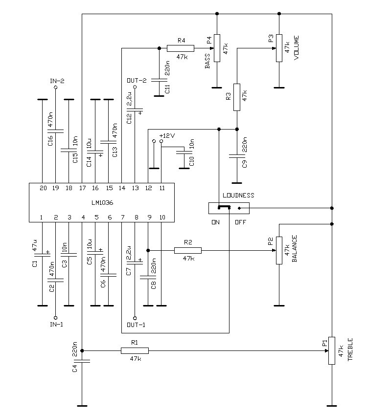

Megépítettem az LM1036-os IC-vel épített hangszínszabályzót, amit egy 2x20W-os végfok elé kötöttem. Mind a kettőnek 12V-os tápellátása van, így egyazon tápról hajtom őket (230V/12V 60VA kapcs. üzemű trafó + egyenírányító + szűrőkondi, az egyenirányítóból stab. 12V jön ki.)
Amikor beüzemelem, akkor kétféle eset létezik:
1. a hangerő kb. fél állásáig OK, de utána egy erőteljes, ütemes szaggató kattogás hallatszik, a hangszórók membránjai ki akarnak ugrani.
2. már a tápfesz. rákapcsolásának pillanatában, akármilyen hangerő-állásnál ugyanaz a kattogó-membránugrasztó hang hallható, akár úgy is, hogy nincs a bemeneten semmilyen jel.
Lekötöttem a tápot, s megpróbáltam egy szintén stab. +12V-ot ellőállító, külső labortápról meghajtani, de ugyanaz az eredmény. Ha viszont lekötöm a hangszínszab-ot, akkor a végfok gyönyörűen muzsikál, csak ugye, hangerőállítási lehetőség nélkül.
A hangszínszabályzót KIT-ként vettem (www.d-audio.hu), ott azt mondták, hogy ne kössem a bemenet meg a kimenet árnyékolását a tápfesz mínusz ágára, mert az lehet az oka, de hiszen az ő általuk adott kapcsolási rajzon is a mínuszon van minden test.
Tudja valaki a megoldást?
(A blokkdiagramon a vastag vezeték az árnyékolást jelenti.)
A problémám továbbra is fennáll.
(#) kadarist válasza p100 hozzászólására (») Okt 3, 2013 /
A nyák a negatívot, ami a test, ne több forrásból kapja meg a tápegység irányából, hanem egy, viszonylag vastagabb vezetéken. És közvetlenül a nyákra kösd rá, ne a bemeneti kapcsokra. Ha jól vannak bekötve a testek, akkor nem szabadna gerjednie a hangszínszabályzónak. A pirossal jelzett vezetékek nem kellenek.
A hozzászólás módosítva: Okt 3, 2013
(#) kristikoma válasza p100 hozzászólására (») Okt 3, 2013 /
Visszaolvastam, de a jelkábelek árnyékolása a testen legyen, de az is egy közös ponton, tehát nem kell keresztülvezetni, hanem csillagpontosan kell földelni. Ellenőrizd a kondikat, a pot.méterek bekötését, ha mindent kipróbáltál, IC csere. Mind a kapcsolás, mind a blokkvázlat jó. Ha a hálózati 50 Hz zúg annyira, akkor földhurok. Másik végerősítőt tudsz rákötni?
(#) p100 válasza kristikoma hozzászólására (») Okt 3, 2013 /
Mit értesz azon, hogy "nem kell keresztülvezetni"??
(#) pucuka válasza p100 hozzászólására (») Okt 3, 2013 /
Ha így kötötted, jogos a kattyogás. A jel út összekötéseknél sürgősen szüntesd meg az árnyékolások negatív pontra való kötését. Az a földhurok, legalább kettő van belőle, (vastag vonal) de lehet több is. Az előerősítő kimenetén nem kötném az árnyékolásokat sem sehova, csak a végerősítő bemenetén testre. De nem biztos, hogy erre szükség lesz.
Azonkívül az is lehet, hogy az előerősítőd túl nagy szintet ad a végerősítő bemenetére.
Pont azt, hogy nem kell a dobozban több méter kábel, hanem rövid bekötések kellenek(pár centis kábel!). Amit pucuka írt, azt is érdemes kipróbálni, vagyis szakítsd meg a hurkot! Ha jól emlékszem, az Orion SE 260-ban is egy rakás kábel volt, persze lehetett egyszerűsíteni.
(#) p100 válasza pucuka hozzászólására (») Okt 3, 2013 /
„A jel út összekötéseknél sürgősen szüntesd meg az árnyékolások negatív pontra való kötését.”
OK, de akkor hová kell kötni a jel árnyékolását???? A kapcs. rajzon is mindkét bemenet árnyékolása a Test-en van, ahol a tápfesz mínusza is.
Az árnyékolás akkor is testen lesz, ha csak az egyik vége van testen. Igy legalább biztos nem folyik rajta semilyen áram. A testek pedig amúgy is össze vannak kötve,
(#) kadarist válasza p100 hozzászólására (») Okt 4, 2013 /
Nem kell külön kivezetékezni a tápegységhez a bemeneti és kimeneti testpontokat, mert a nyákon ez meg van oldva. Hidd el, hogy nem kellenek a általam pirossal jelölt bekötések.
