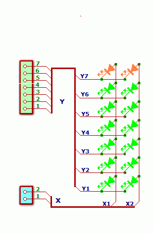

Eddig én is eljutottam, hogy a tömbben vannak a 0-9 -ig lévő számok, viszont átírtam a c -kódot is, de nem sikerült betennem új elemet. A "Components" -ek közé sem, ahol a *.c, *.bmp, *.ocx fájlok vannak. Azt szerettem volna, hogy egy "új alkatrész és hozzá makró" legyen, ha netán máskor is szükség lenne rá.
A csatolt képen lévő kapcsoláshoz szeretnék vezérlést. A jártasabb emberek biztos találkoztak már efféle helyzettel. Így, ha van egyszerű megoldás, azt választanám.

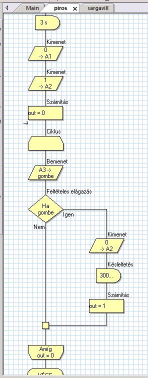

Csatolok egy FC-os programot. A szimulációban jól működik, de beégetve nem. Az MCLR láb 10k-val fel van húzva a pozitív tápra, a gomb pedig lehúzza GND-re. Az A1 és az A2 kimenetekre van téve egy-egy LED. A program működése: alaphelyzetben az A1-en lévő LED villog, egy gombnyomásra az A1-en lévő LED folyamatosra vált (3 mp-ig), majd az A1 kialszik, az A2 folyamatosra vált. Újabb gombnyomásra az A2 kialszik, az A1 villog, és a folyamat ismétlődik a végtelenségig. (Egy villamos/közút kereszteződést biztosító jelzőlámpa imitációja.)
A beégetés után azzal indul, hogy az A2 villog, de ha az MCLR-t a negatív tápra húzom, kialszik, és nem indul az A2. Mi lehet a gond?
(Ugyan ebben az áramköri környezetben a kapcsolós megoldás egy másik programmal tökéletesen működik, ezért azt gondolom, hogy nem az áramköri környezet a ludas.)
Próbáltam már komponens makróval várakoztatni a második gombnyomást, próbáltam ciklussal beolvasni a gomb állapotát, és figyelni az értékét, ha nem "0", akkor várakoztatni, próbáltam a jelenlegivel, de sajnos egyikkel sem működik.
Ránéznétek, hogy mi a baj?
(A belső oszcillátort használom, 8MHz-en futtatva.)

(#) niedziela válasza Frankye hozzászólására (») Okt 5, 2013 /
Nem működik amit csináltál, mi a gond ?
A hozzászólás módosítva: Okt 5, 2013
(#) Frankye válasza niedziela hozzászólására (») Okt 5, 2013 /
A szimulációban tökéletes, de a PIC-be égetve - sajnos - nem.
Itt írtam a gondomról.
Azt olvastam, de mi a helyzet azóta, hogy az MCLR-t internalra tetted ?
Ja, bocs, félreértettelek.
A helyzet nem változott, sajnos. A kapcsoló zárásakor "leáll" a chip.
Csak, hogy értsem... Azt írod az MCLR(ami internal módban van)(ez a kapcsoló) fel van hűzva 5V-ra. Amikor indítod az áramkört jól működik tehát villog a sárga.
Ha kapcsolsz megáll a buli. Ha ez így van akkor az azért lehet mert a programban a kapcsoló aktiv magasat vár. Szóval a jelenlegi helyzet szerint a nem bekapcsolt kapcsoló van kapcsolt állapotban. A kapcsoló tulajdonságinál a programban cseréld le aktiv alacsonyra.
OK, kipróbálom.
Uram, Ön nyert! Hálás köszönetem, sikerrel jártam! A legközelebbi találkozón jó vagy nálam egy sörre!
Nincs mit Figyelni kell az állapotokra.
Lehet a kapcsolódási pontokat én mellőzném és inkább ciklus.
Az első elképzelésem nekem is ez volt, de mert nem működött megfelelően, ezért próbáltam ki a kapcsolódási pontos megoldást. Mindenesetre jó az ötlet!
