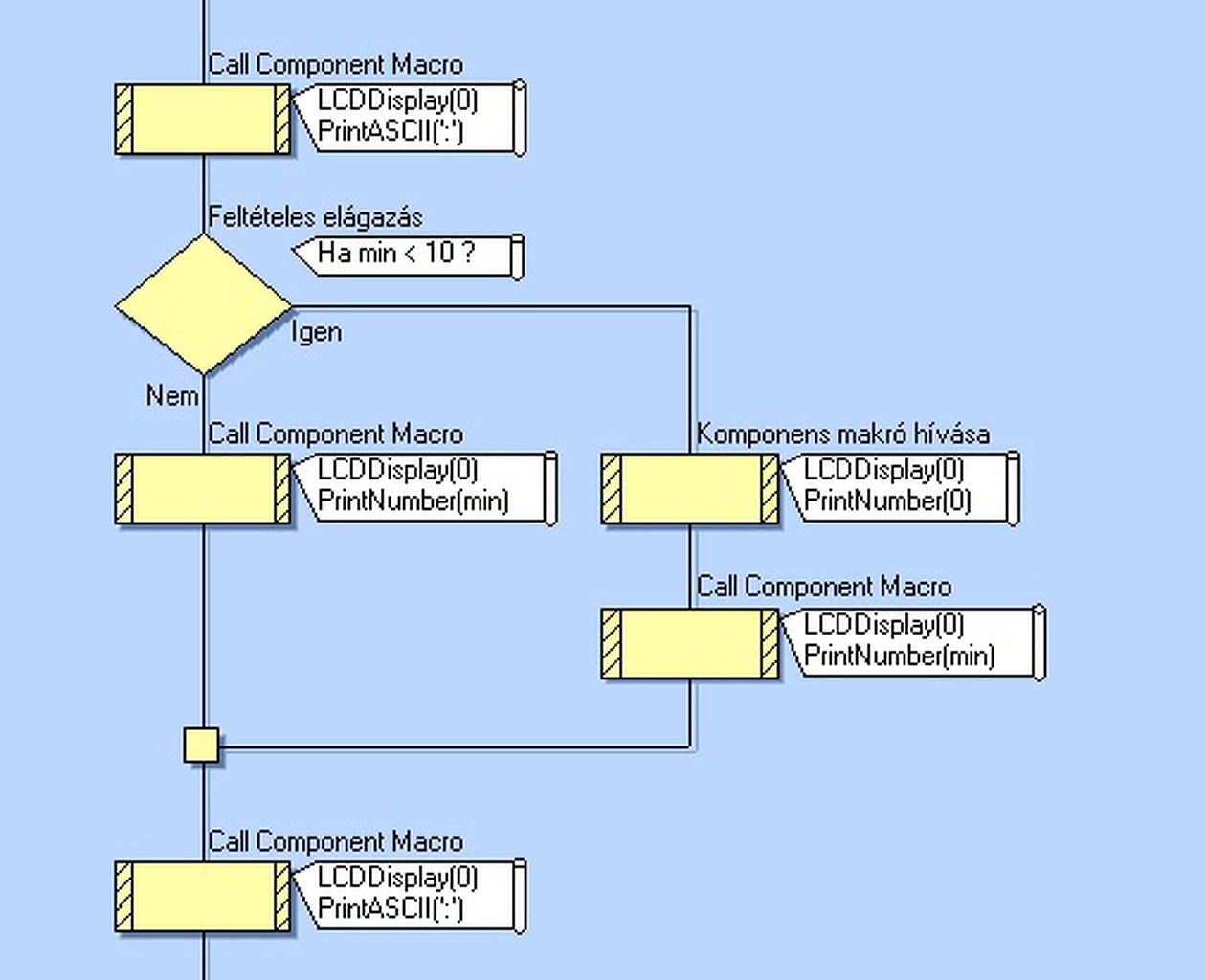

Ha ebbe nem férsz el, akkor hagyd a fenébe az egészet. Mellesleg a programod tele van felesleges kóddal. A RAM tárolja a változókat, abból a PIC18F14K22 -ben is van bőven de te csak 20 %-ot használsz. Hol van még a majdnem tele (RAM.jpg melléklet)?

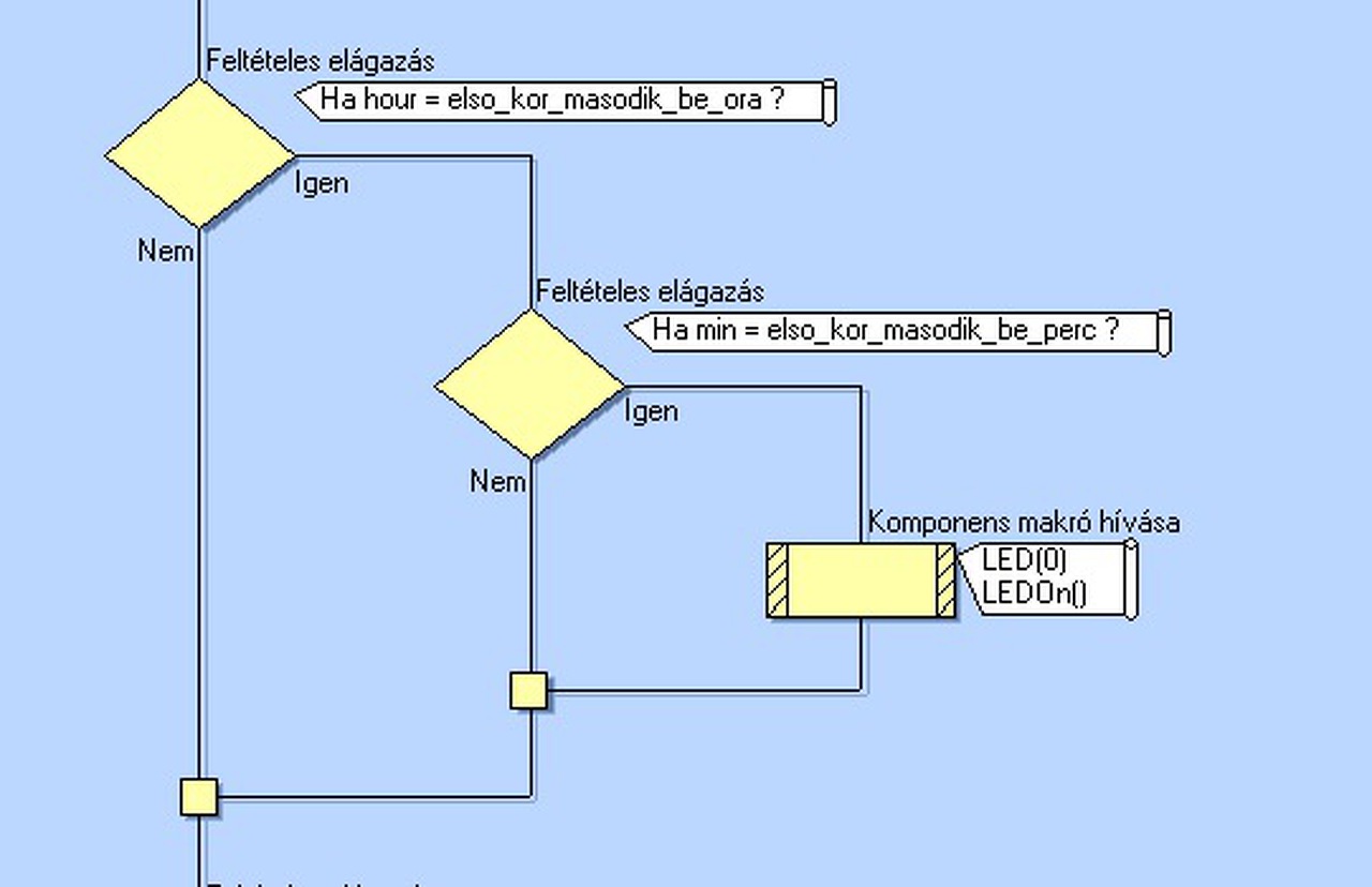

A ROM tárolja magát a programot, ott is lehet bőven spórólni. Pl. ha egy feltételes elágazás mindkét ágába szerepel ugyanazon utasítás, akkor az az utasítás mindenképpen végrehajtódik, tehát felesleges kétszer beleírni. Egy csomó ilyen van a programban. Shot_677.jpg és Shot_678.jpg. A 679-es és 680-as képen lévő utasítások (feltételes elágazások) is egyeznek. A két vizsgálat között az "AND" (magyarul ÉS) kapcsolat szerepel.
