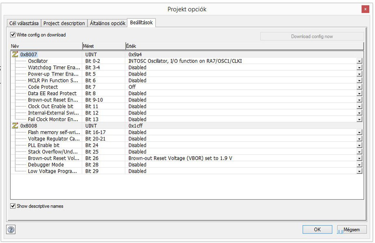

(#) neoone hozzászólása Dec 14, 2016 /
Még annyit kérdeznék, hogy a 16f1939 picnek mi a 32Mhz oscon kódja és kell-e valami egyéb beállítás hozzá?
(#) kokozo válasza neoone hozzászólására (») Dec 14, 2016 /
OSCCONbits.IRCF = 0x0e; //set OSCCON IRCF bits to SELECT 32MHz, 4xPLL enabled
OSCCONbits.SPLLEN = 1;
OSCCONbits.SCS = 0x02; //set the SCS bits to select internal oscillator block

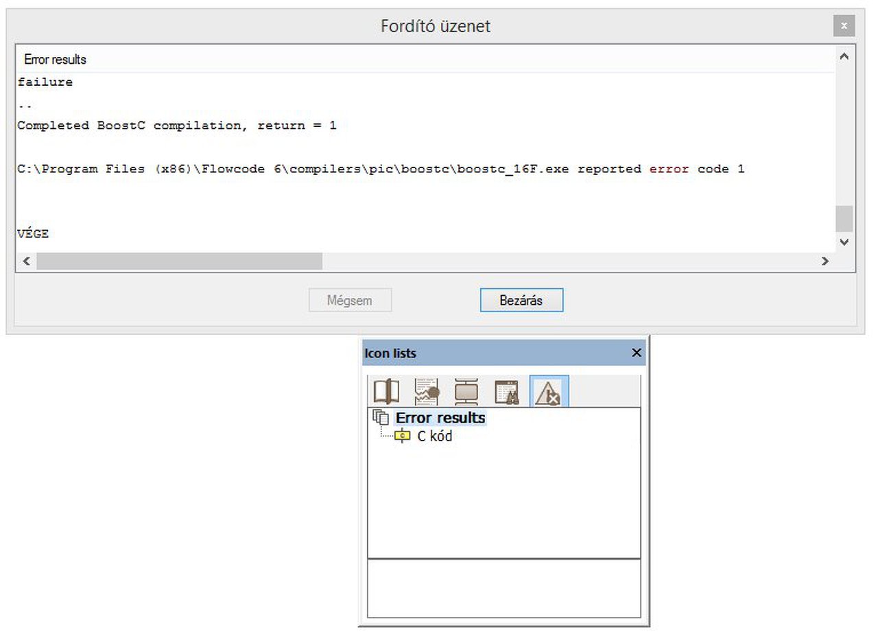

(#) neoone válasza kokozo hozzászólására (») Dec 14, 2016 /
Szia, beírtam a fentieket, de ezt a hibát dobja fordítás közben, és ezek a jelenlegi beállítások +az órajel sebességnél 32000000Hz:
A hozzászólás módosítva: Dec 14, 2016
(#) Ferkógyerek válasza neoone hozzászólására (») Dec 14, 2016 /
Írd be ezt egy C blokkba:
  1. osccon = 0xF2;
A beállításiknál pedig a "PLL enable bit" legyen Enabled, nálad most ki van kapcsolva.
(#) neoone hozzászólása Dec 15, 2016 /
Köszi mindenkinek. Valamit nem csinálok jól, mert sem a kokozo sem pedig simpi által írt dolgokkal nem boldogulok - egyfolytában hibát ír fordítás közben. Ferkógyerek által írt kódot gond nélkül fordítja. Egy ilennel küzdök. Iszonyat lassú, nagyon fogja a picket, ezért akartam emelni a frekit de sok változást így sem látok. Valakinek eset leg ötlete?
