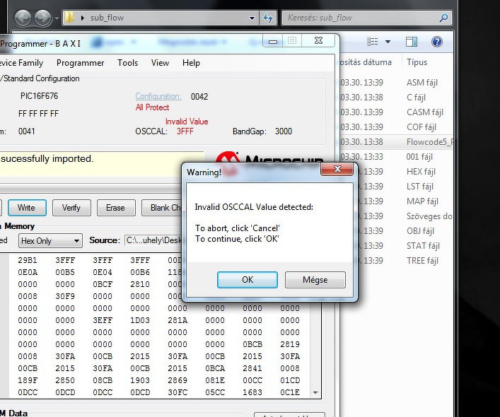

(#) Baxi hozzászólása Márc 31, 2020 /
Hi Mesterek!
Van egy hiba üzenetem a program "be vésése közben".
Valakinek ötlet? Még ilyennel nem találkoztam. A program működik, de íráskor kapom a hiba üzenetet.
Mit rontok el? Segítséget válaszokat ellőre is köszönöm!
(#) Bakman válasza Baxi hozzászólására (») Márc 31, 2020 / 1
A programozó valamelyik menüjében: calibrate osccal. Vagy valami ilyesmi.

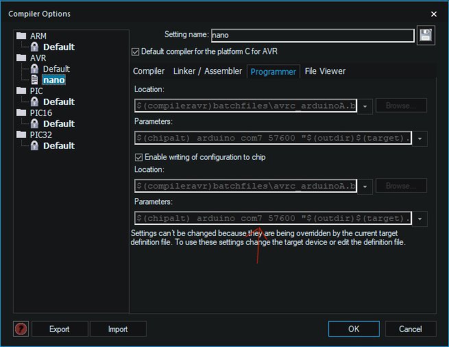

(#) neoone hozzászólása Márc 31, 2020 /
Sziasztok! Flowcode 8-ban, hogy tudnám a compiler options-programmer-parameters átírni a com portot com7- ről com3-ra? Akárhogy is próbálom, mentem bármi, akkor is visszaáll com7-re.
Arduino nano-t írnék vele.
(#) Baxi válasza Bakman hozzászólására (») Ápr 1, 2020 /
köszönöm,megnézem
(#) Bakman válasza Baxi hozzászólására (») Ápr 1, 2020 /
Találtam egy kpet, a lépésekről, lásd melléklet.
sSikerült, megszűnt a hiba. Kköszönöm!
