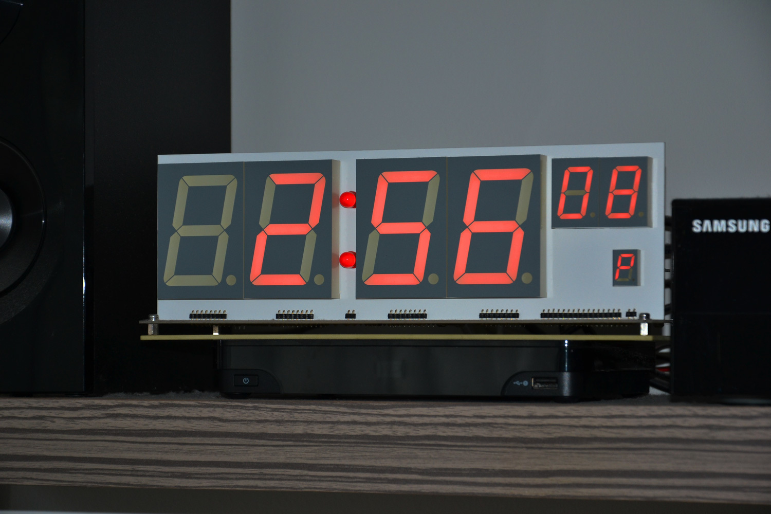

(#) bubuszoft hozzászólása Szept 26, 2020 /
Valami ilyesmire gondoltam.
Itt van alarm is elvileg, még tanulmányozom milyen RTC-re íródhatott, de legalább olyan, amit elképzeltem.
(#) Bakman válasza bubuszoft hozzászólására (») Szept 26, 2020 /
Ebben a programban nincs RTC, a kontroller saját órajele, pontosabban a Timer 0 megszakítás van használva időalapnak.

(#) bubuszoft válasza Bakman hozzászólására (») Szept 26, 2020 /
De ez már az, RTC vel megy.

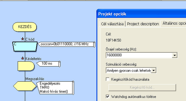

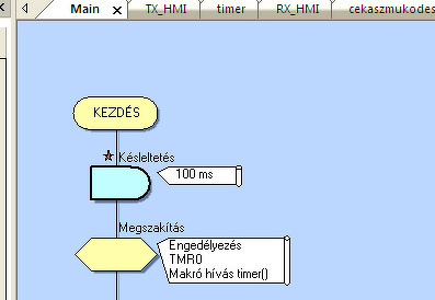

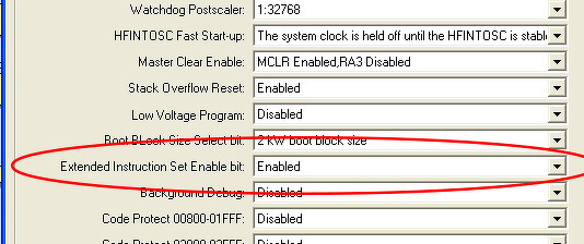

(#) Kovabe hozzászólása Szept 27, 2020 /
Egy kis segítségre lenne szükségem. Szeretnék egy 18F14K50-et szertnék összekötni egy HMI-vel.
Megy a kommunikáció de irdatlan lassan és valamiért nem tudja a HMI értelmezni.
Belső órajel elég, nincs szükség az atomórára.
Valakinek lenne esetleg egy perce megnézni, hogy mit csesztem el!
(#) Bakman válasza Kovabe hozzászólására (») Szept 27, 2020 /
Nincs beállítva az órajel. Sem az osccon regiszterrel, sem a beállításokban nincs megadva. Ezt az órajel frekvenciát belső oszcillátorral nem tudja.
Build menü -> Projekt opciók.
Mekkora legyen az órajel frekvenciája?
(#) Kovabe válasza Bakman hozzászólására (») Szept 27, 2020 /
Próbáltam 8MHz-re de az sem volt jó. Igazából nekem az kéne hogy 9600baudrate-el pörögjön az RS232 és működjön a DS18B20.
Más nagyobb elvárásom nincs
A hozzászólás módosítva: Szept 27, 2020
(#) Bakman válasza Kovabe hozzászólására (») Szept 27, 2020 / 1
Pár hiba van még a gépezetben.
Ha nem használod az USB modult, kár ilyen kontrollert venni, eleve buksz három lábat. RA0 és RA1 csak bemenetként használható, hiába kötöttél oda LED-et. Ajánlom figyelmedbe a PIC18F14K22-es típust, az is 20 lábú.
Extend Instruction Set legyen mindig kikapcsolva, ha tud ilyet a kontroller. Karakteres LCD hazsnálatánál biztosan okoz gondot, a többit nem teszteltem. A hiba megerősítve a MAtrix fejlesztői által is. Hogy ez a Flowcode és/vagy a BoostC hibája, kb. mindegy is.
A program, hacsak nem valami extáról van szó, mindig kezdődjön egy kis késletetéssel.

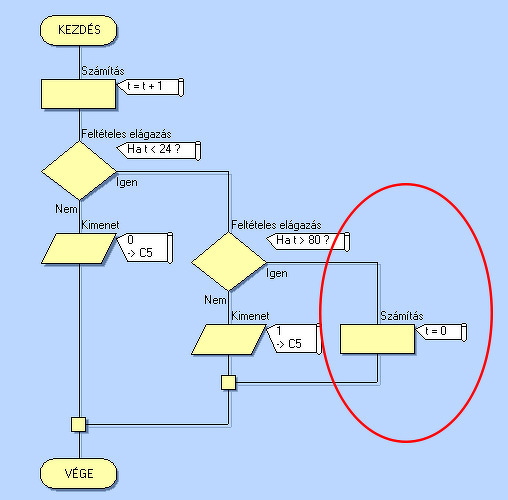

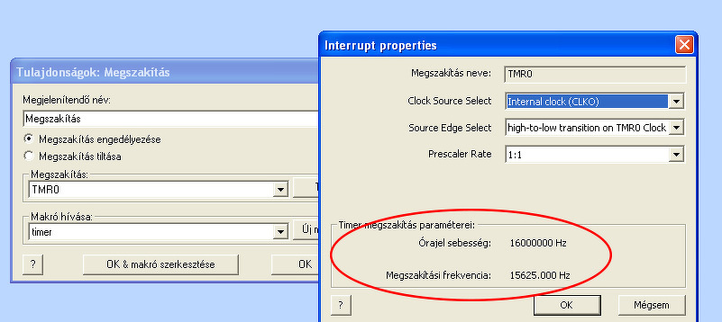

A feltétel bekarikázott része soha nem fut le, mert ha t kisebb, mint 24, akkor nem lehet nagyobb, mint 80, a t=0 rész soha nem hajtódik végre.
A helyes órajelbeállításhoz kell egy kis C kód az elejére:
  1. osccon=0b01110000;
Az itt beállított értéket kell a programnak is megadni. Javaslom a 16 MHz-et, 8 MHz a nagyon minimum 1-Wire használata esetén Flowcode-ban. Az órajel átállításával a Timer0 periódusideje is megváltozik, ezt állítsd be úgy, ahogy neked jó.

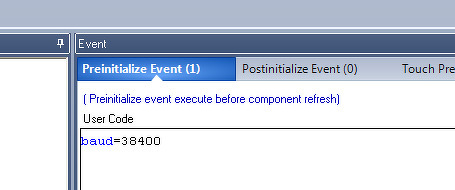

A programban az UART sebessége 38400-ra van állítva, ezt tekerd át 9600-ra, ha annyi kell, vagy a HMI-n állítsd át a kommunikációs sebességet 38 400-ra mindjárt az első oldalon.
  1. baud=38400

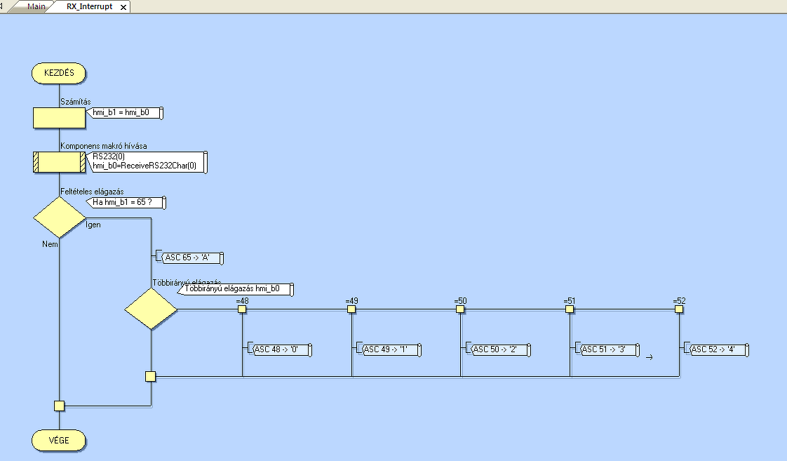

Most vettem észre, szerintem a parancsok fogadása így nem fog működni a HMI-től. Írd át a programját úgy, hogy minden gombnyomásra csak két karaktert küldjön. Pl. A0 - A9, B0 - B9, C0 - C9 stb. Ez eddig 30 féle utasítás. Az RX makróban pedig ilyesmi legyen, lásd melléklet.

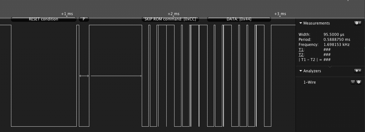

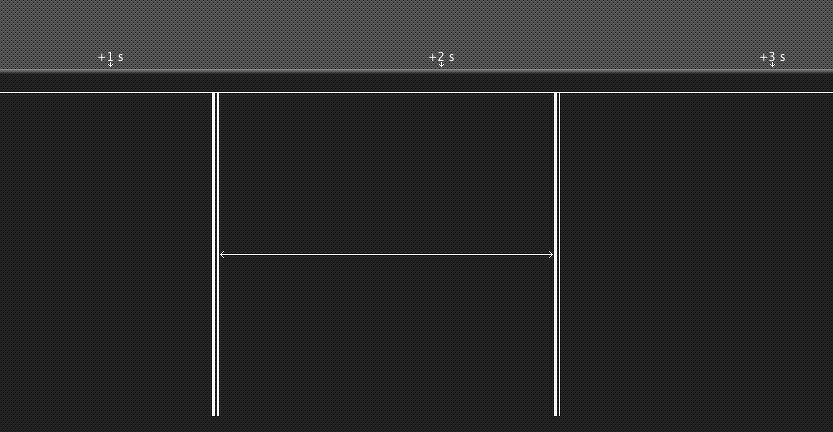

Akassz egy logikai analizátort a 1-Wire vonalra. Az alábbiakat kellene látnod:
1sec.jpg: Az egy másodperc szünet a "DS18B20_0_StartConversion" és a "DS18B20_0_ReadTemeprature" makrók közötti idő. Ennek kb. 1 s hosszúságúnak kell lennie.
A szünet bal oldalát nézd meg tüzetesebben, ebben van a mérési parancs.

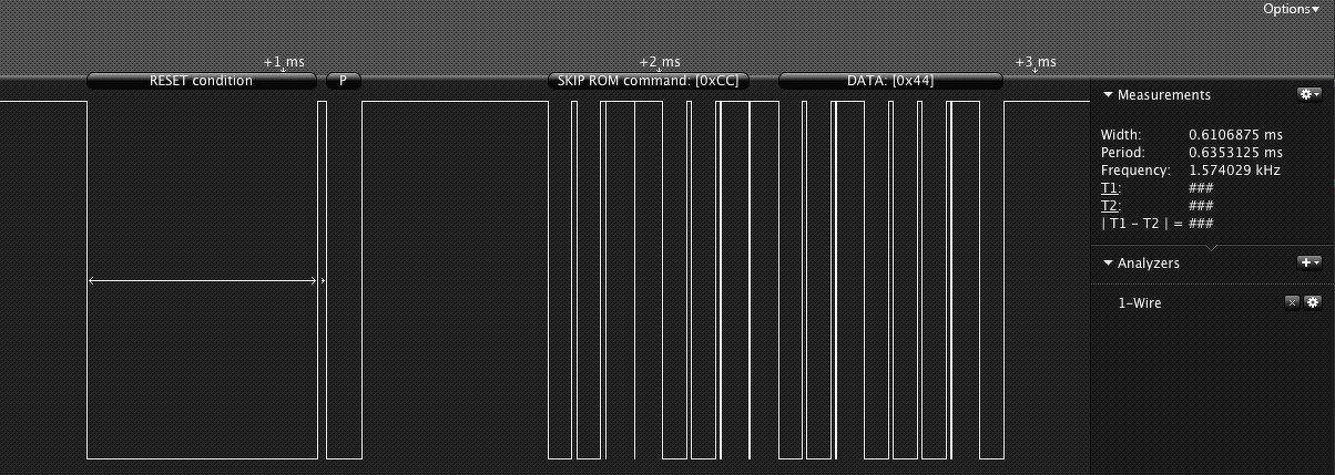

Reset.jpg: A reset időtartam kb. 600 ms hosszúságú.
Presence.jpg: 95 - 96 µs.

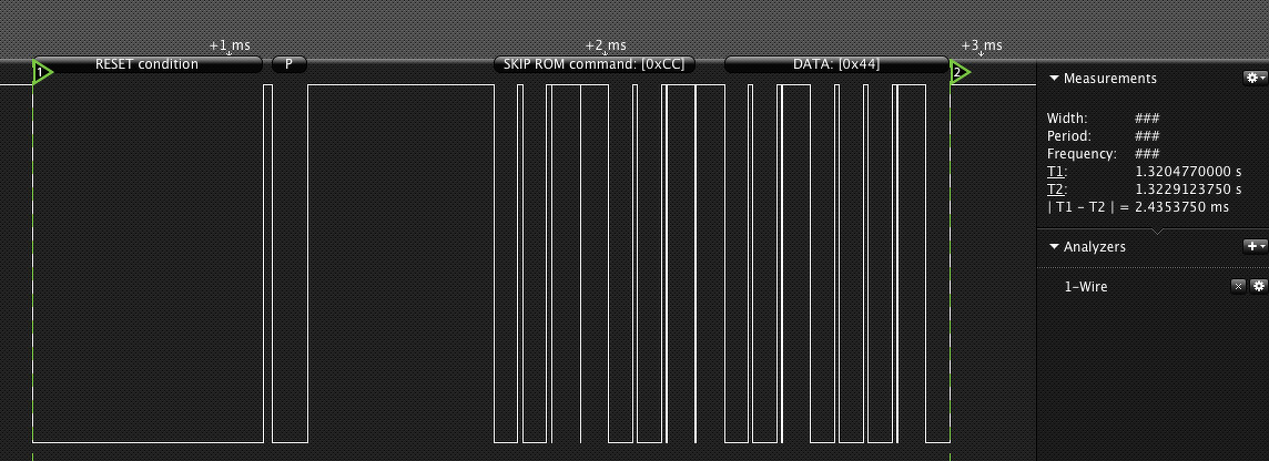

Adatfolyam.jpg: A reset kezdete és az utolsó bit vége közötti időnek kb. 2.4 ms-nak kell lennie.

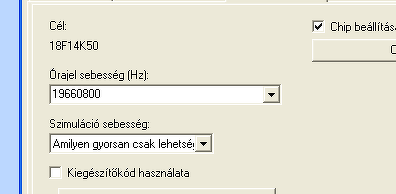

Ha ezek az idők nagyon nem stimmelnek, akkor a kontroller nem 16 MHz-en jár. Próbáld meg úgy, hogy a program elején lévő
sort átírod erre:
  1. osccon=0b01110011;
Az USB modul miatt van a rendszerben egy "CPU divider" nevű osztó, nem tudom, beleszól-e az órajelbe ilyen esetben.
A hozzászólás módosítva: Szept 28, 2020
(#) Kovabe válasza Bakman hozzászólására (») Szept 28, 2020 /
Nem jó valami de nagyon. Mellékelem az olvasást, ez csak hasonlít arra amit neked mutat.
most megmértem, kb 3,3ms
