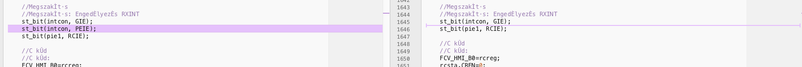

Köszönöm, rátöltöttem és valami oknál fogva működik. Ez ami számomra totál értelmezhetettlen.
Mégegyszer hálás köszönet.
(#) Bakman válasza Kovabe hozzászólására (») Okt 3, 2020 /
Lehet, hogy valamilyen Flowcode cache fájl rontja el a programot, időnként belefutok ilyenbe (ez most valahogy nem jutott eszembe). Ha az Errata sem ad magyarázatot a hülyeségre, nyitok egy új projektet. A régiből exportálom a makrókat, az újba importálom és megy. Vagy nem.
(#) Kovabe válasza Bakman hozzászólására (») Okt 3, 2020 /
A HEX ha beégetem megy, ha a most küldött fcf-et fordítom akkor nem megy.
A flow szivat de nem kicsit.
Holnap megpróbálom újra tenni, hátha megjavúl.
Nem a 18F14K50-hez kellett valami kieg a flow-ban hogy jól kezelje?
Ha lefordítottad az fcf-et, kapsz egy csomó fájlt. Azokat csomagold egybe és töltsd fel, belenéznék párba, hátha megtalálom, hol siklik el a dolod. Egyre kíváncsibb vagyok.
A OneWire függvényben lehetnek eltérések de annak nem kellene beleszólnia az RS232 makrókba. Nevezett ...K50-es kontrollert még soha nem használtam, nem valószínű, hogy a konfigurációs fájlt piszkáltam volna.
Mellékelve.
szauna.rar
(#) Bakman válasza Kovabe hozzászólására (») Okt 3, 2020 / 1
Ebben a hozzászólásban van egy link Flowcode frissítéshez: Bővebben: Link. Ez, ha jól emlékszem, 5.5.2.1-re frissít.
A probléma a te verzióddal, hogy a perifériák megszakítását nem kapcsolja be. Ha nem tudnál valami oknál fogva frissíteni, akkor egészítsd ki a programod. Az RX megszakítás engedélyezése után van egy C blokk, abba egy extra sor kell. A sorrend fontos, így nézzen ki:
  1. intcon.PEIE=1;
  2. FCV_HMI_B0=rcreg;
  3. rcsta.CREN=0;
  4. rcsta.CREN=1;
