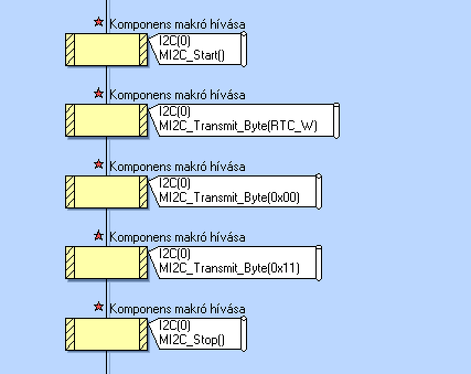

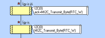

Sziasztok , szeretnék a mellékelt programmal kapcsolatos segítséget kérni . Szeretném az időt beállítani, egyelőre csak a percet próbálom a regiszterbe beírni . Csak azt szeretném megérteni ,hogy ebben a progiban melyik a Transmit byte, és az ack jelentését sem nagyon értem . Nagyon szépen köszönöm előre is a segítségeteket.
(#) Bakman válasza Horváth P Tamás hozzászólására (») Júl 20, 2021 /
ACK: két állapota lehet, igen vagy nem. Ez egy jelző "állapot". Ha a mester kiküld egy címet miszerint szeretne beszélgetni egy adott eszközzel, akkor két válasz lehetséges. Igen, ha valamelyik eszköz magára ismer, nem, ha egyik eszköz sem ismer magára. Pongyolán fogalmazva.
Mivel a program azon kívül, hogy az "ack" nevű változóban tárolja ezen válaszokat, nem törődik a dologgal, akár törölheted is a rendszerből.
A "Transmit_Byte" makró mindössze annyit tesz, hogy küld egy bájtot, tele van vele a program.
Ha a másodperc regiszterbe akarsz írni, három bájtot kell küldeni:
1: Az IC címe (ebből tudja majd, hogy neki szól az üzenet). [RTC_W]
2: A regiszter címe (ebből tudja majd, hogy melyik regisztert fogod írni). [0x00]
3: Az adat (a konkrét bájt, amit adott regiszterben szeretnél látni). [tetszőleges, a kép szerint 11 másodperc {0x11}]
A perc a 0x01-es, az óra a 0x02-es regiszterben lakik.

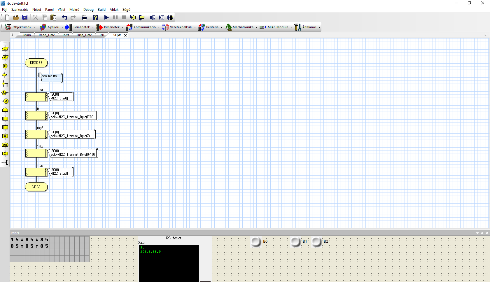

(#) Horváth P Tamás válasza Horváth P Tamás hozzászólására (») Júl 22, 2021 /
Szia igazából ezt a részét sem értem . Amit eddig elmagyaráztál azt megértettem .
(#) Bakman válasza Horváth P Tamás hozzászólására (») Júl 22, 2021 /
- A PIC-ben lévő I2C modul indítása.
- Egy bájt küldése (RTC IC megszólítása, a megszólításban benne van az is, hogy írni akarsz bele).
- Egy bájt küldése (RTC IC 7-es regisztere lesz a cél).
- Egy bájt küldése (A 7-es regiszterbe beírsz 0x10-et (decimálisan 16, binárisan 0001 0000).
- A PIC-ben lévő I2C modul altatása.
