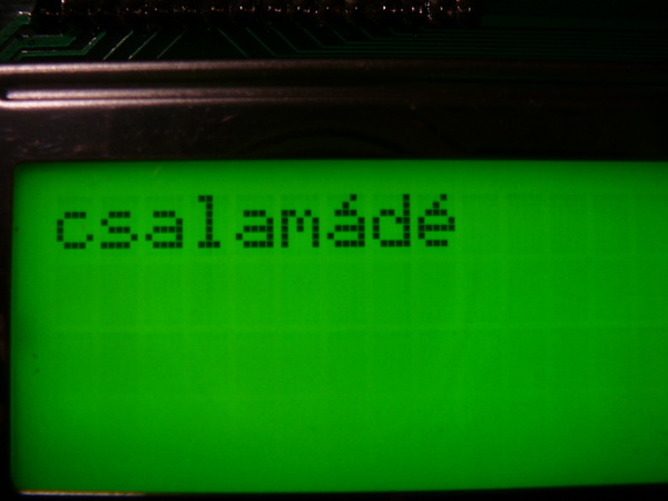

(#) enree hozzászólása Jan 20, 2012 /
Akkor valahogy így kell?
Simpi, megnézed proteusban, hogy működik e?
ekezetes.fcf
(#) enree válasza (Felhasználó 15355) hozzászólására (») Jan 20, 2012 /
Ahha, szóval nem kell macskaköröm, értem.
