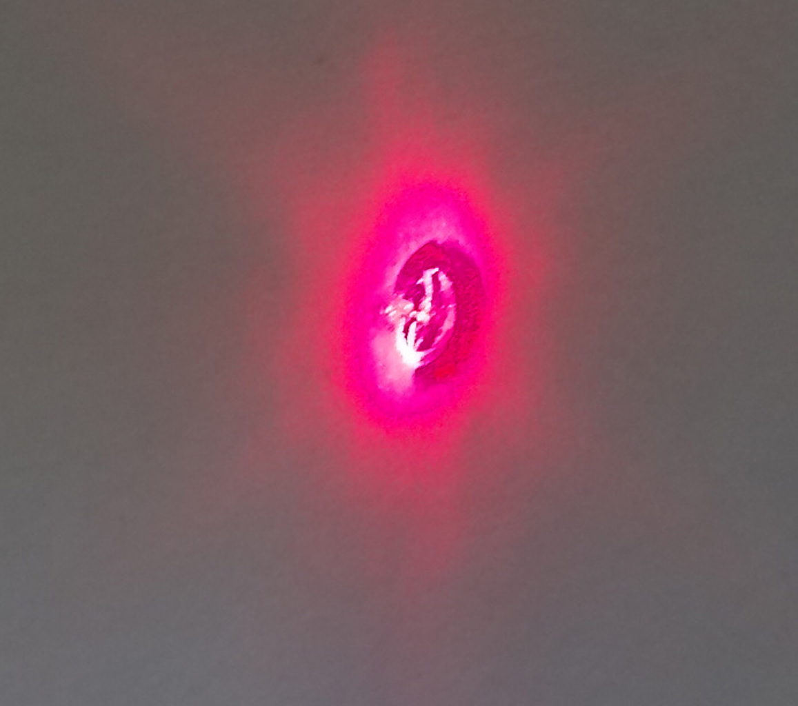

(#) ktamas66 hozzászólása Aug 24, 2015 /
Csak hátha mást is érdekel. Így néz ki a laser visszaverődési képe az autós fényvisszaverőről (meg még néhány egyéb pont, mert valahogy tükör is). Gondolom az adott cikkben szereplő infra reflexiós kapcsolás ehhez is használható lenne.

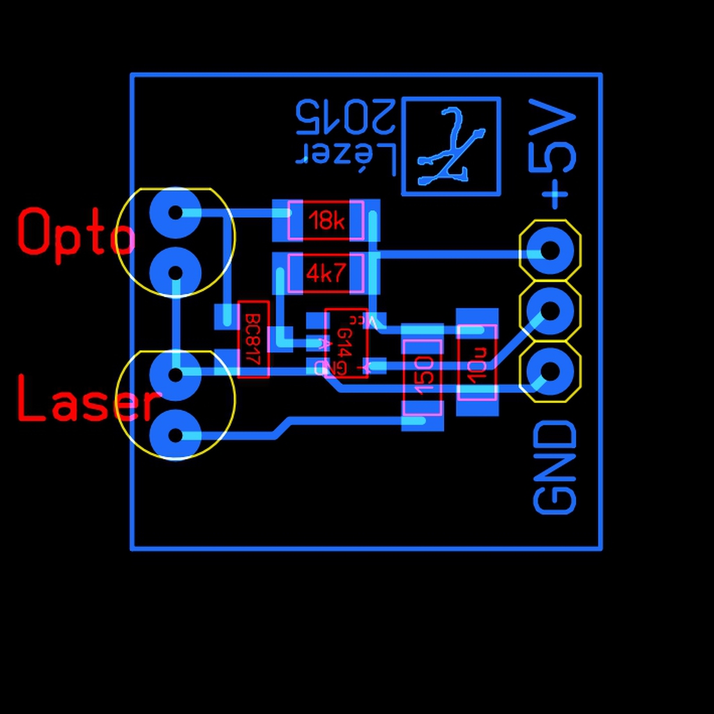

(#) ktamas66 válasza ktamas66 hozzászólására (») Aug 25, 2015 /
Az első tesztverzió, nagyon ígéretes. Még csak frekvenciamérővel teszteltem és oszcilloszkóppal a jelalakot, de biztató. A kis négyzet a tükör, kb. 4x4mm.
(#) ktamas66 válasza ktamas66 hozzászólására (») Aug 27, 2015 /
Már csak dobozolni kell . Tökéletesen működik a motor hall jeladójáról is és a lézerrel is.
(#) nagym6 válasza ktamas66 hozzászólására (») Szept 2, 2015 /
A gyári kis kézi fordulatszámmérők mind lézerrel működnek, felragasztható öntapadós fényvisszaverővel.
(#) pjg válasza ktamas66 hozzászólására (») Szept 4, 2015 /
Mi a dióda típusa? köszi.
(#) ktamas66 válasza pjg hozzászólására (») Szept 4, 2015 / 1
A már emlegetett KP-2012 P3C. A diódás kapcsolás nem jó hozzá, mivel ez fototranzisztor. Úgy láttam csak a lézer viszi le stabilan 0,6V alá a feszültségét, ezért kapott egy tranzisztort és egy schmitt-triggert.
