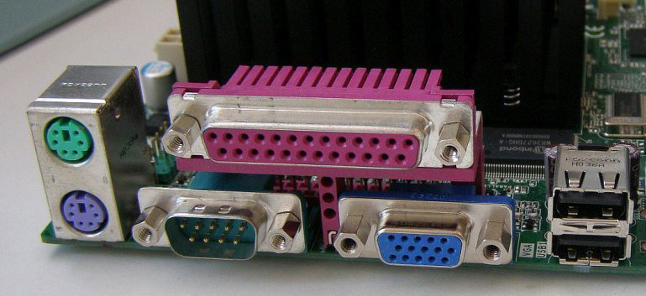

Ha ki tudod venni forrasztás után , akkor akár szét is birod verni az egészet, a lábait meg majd kiszeded valahogy egyessével. Kézi rádióban akartam potit cserélni, szerencsére fűrésszel kezdtem, utána még egy lábat is alig bírtam önmagában kiszedni. Ezek a többrétegű teliföldes panelek szerintem nem a kiforrasztásról szólnak. Alaplapból gyakorlásképpen akartam kiszedni csatlakozót hőlégfúvóval, a csatlakozó és a környéken minden olvadt mire kijött.

(#) mackomisi3 hozzászólása Dec 17, 2017 /
Köszönöm a válaszokat. Gondoltam rá,hogy szétverem a csatlakozót és egyesével kiforrasztom a lábakat.A fűrész jó ötlet.De lokálisan szabad fűrészelni.Dekopír fűrésszel fogok próbálkozni.Az van a munkahelyemen.Az alacsony olvadáspontú ón is jó ötlet.Utána nézek. 40 éve vagyok elektroműszerész sok munkahelyen,de ezeket a többrétegű paneleket nem javítottam.

Le tudnád fényképezni, hogy honnan szeretnéd kivenni ezt a csatlakozót? Nekem eddig a forrólevegővel viszonylag egyszerűen sikerült kiszedni alkatrészeket alaplapokról (barbár dolog, de 500°C-on fújattam). Ha jobban hozzáférsz egy normális csípőfogóval, akkor azzal is szét tudod vagdalni a csatlakozót, majd jöhetnek a lábai...
(#) Bakman válasza bbb hozzászólására (») Dec 17, 2017 /
Valószínűleg olyan az elrendezés, mint amilyen a képen is látható. A Csatlakozó szétforgácsolása, majd a lábak egyenkénti kiszedése tűnik az egyetlen járható útnak, házi körülmények között.
(#) Gabó válasza Bakman hozzászólására (») Dec 17, 2017 /
Arra azért kíváncsi lennék, hogy mi történt a gyári csatival... Azért ezeket a csatlakozókat nem olyan könnyű hazavágni.
(#) mackomisi3 válasza Bakman hozzászólására (») Dec 17, 2017 /
Pontosan ilyen az elrendezése.Jó módszereknek tünik a csatlakozó felaprítása.Sajnos nincs a cégnek combos csípőfogója.A kicsi meg eltörne.Családi vállalkozás,mindent utólag veszünk meg,ha szükség van valamire. Ez egy teszt pc.Idáig legalább 3000 ki-be dugás volt monitorcsatlakozással.

(#) Bakman válasza mackomisi3 hozzászólására (») Dec 17, 2017 /
Nem - nem, éppen fordítva. Szépen lassan, óvatosan kell szétfaragni az ilyen csatlakozókat, különben megtörik az alaplap is.

(#) sector99 válasza mackomisi3 hozzászólására (») Dec 17, 2017 /
És esetleg csak vastagabb tüskéket dugni a csatlakozóba ? Vagy csak a műanyag részt leszedni az elejéről, aztán ahhoz "hosszabbítót" forrasztani ?
(#) proba válasza mackomisi3 hozzászólására (») Dec 17, 2017 /
A fúrógép is jó lehet. 1-2mm fúróval aránylag kis sebeket lehet ejteni. A dremmelbe esetleg befogható.
(#) mackomisi3 válasza sector99 hozzászólására (») Dec 17, 2017 /
Szia! Jó módszer,de én eredeti állapotot szeretnék.

(#) Ge Lee válasza mackomisi3 hozzászólására (») Dec 18, 2017 /
Most hogy konkrétan látszik miről van szó, én biztos nem állnék neki egy cserének. Ha lehet akkor lefeszegetném a csatlakozó fém részét, a műanyagot pedig késsel vagy fonalfűrész lappal addig faragnám amíg láthatóvá nem válnak a csatlakozó tüskéi. Vennék egy 500Ft-os VGA kábelt, levágnám róla a dugót és a kábeleket egyenként beforrasztanám a lefaragás után szabaddá vált tüskékbe (ha közvetlenül nem stabil akkor előbb ellenálláslábakat forrasztanék bele, és ahhoz forrasztanám a kábeleket). Utána ellenőrzés, és ha minden forrasztás jó és biztos a kontakt akkor nyomnék oda valami kétkomponensű ragasztót hogy ne szakadjanak szét a szálak a mozgatástól.

(#) mackomisi3 hozzászólása Dec 18, 2017 /
Sajnos kevés a hely.Nem lehet kábelozni.Ha az én otthoni gépem lenne,megcsinálnám némi barkáccsal.Ez egy munkahelyi gép.Köszönöm az ötleteket.
