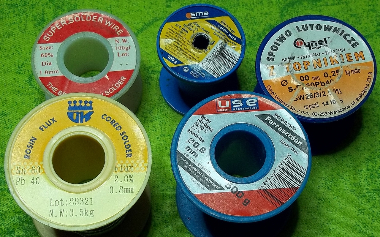

Nálam ezek a csévék ürültek ki az utóbbi időben. Teljesen mindegy hogy milyen az ón, a saját tapasztalatom mindössze annyi, hogy 60/40-es legyen minél több flux-szal, és 0,8-as. Az 1-es már vastag, IC lábat is körülményes vele forrasztani. A 0,5-ös meg már vékony, kevés benne a flux, így folyton plusz flux-ot kell használni hogy jó legyen a forrasztás minősége.
A 0,8-as nekem SMD-hez is bevált, viszont az SMD-hez csak úgy tökéletes ha előtte le van ónozva a pad. Ekkor csak rányomom az egyik oldalát a padra, és ón nélkül odamelegítem a pákával az előónozott felületre, majd jöhet a másik oldalán a forrasztás, amihez nem kell pluszban flux, elég ami az ónban van, és gyönyörű félkörívet lehet csinálni az SMD lába mellé, nem lesz ott egy óngombóc. Aztán megforrasztom rendesen az odamelegített oldalát is.

A bal felső sarokba lévő volt nekem is, csak kisebb átmérőben. Úgy emlékszem jó volt, csak már nem tudom hova raktam.
Nekem a 0,5-ös vált be, a vastagabb is jó, de akkor általában többet nyomok rá a kelleténél, ami nem mindig szép..
