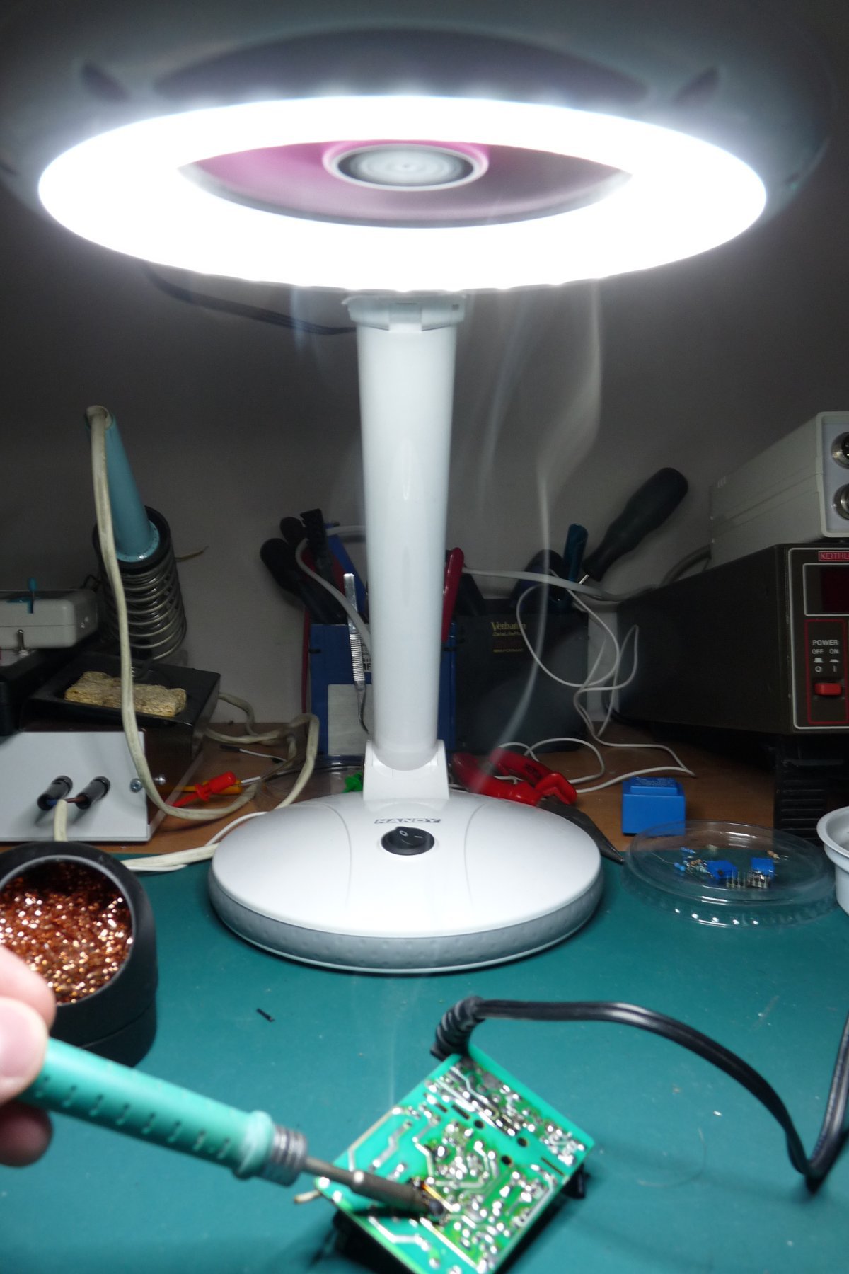

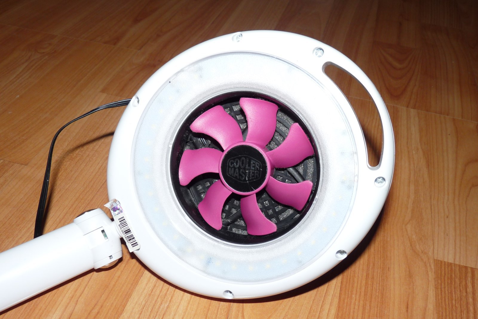

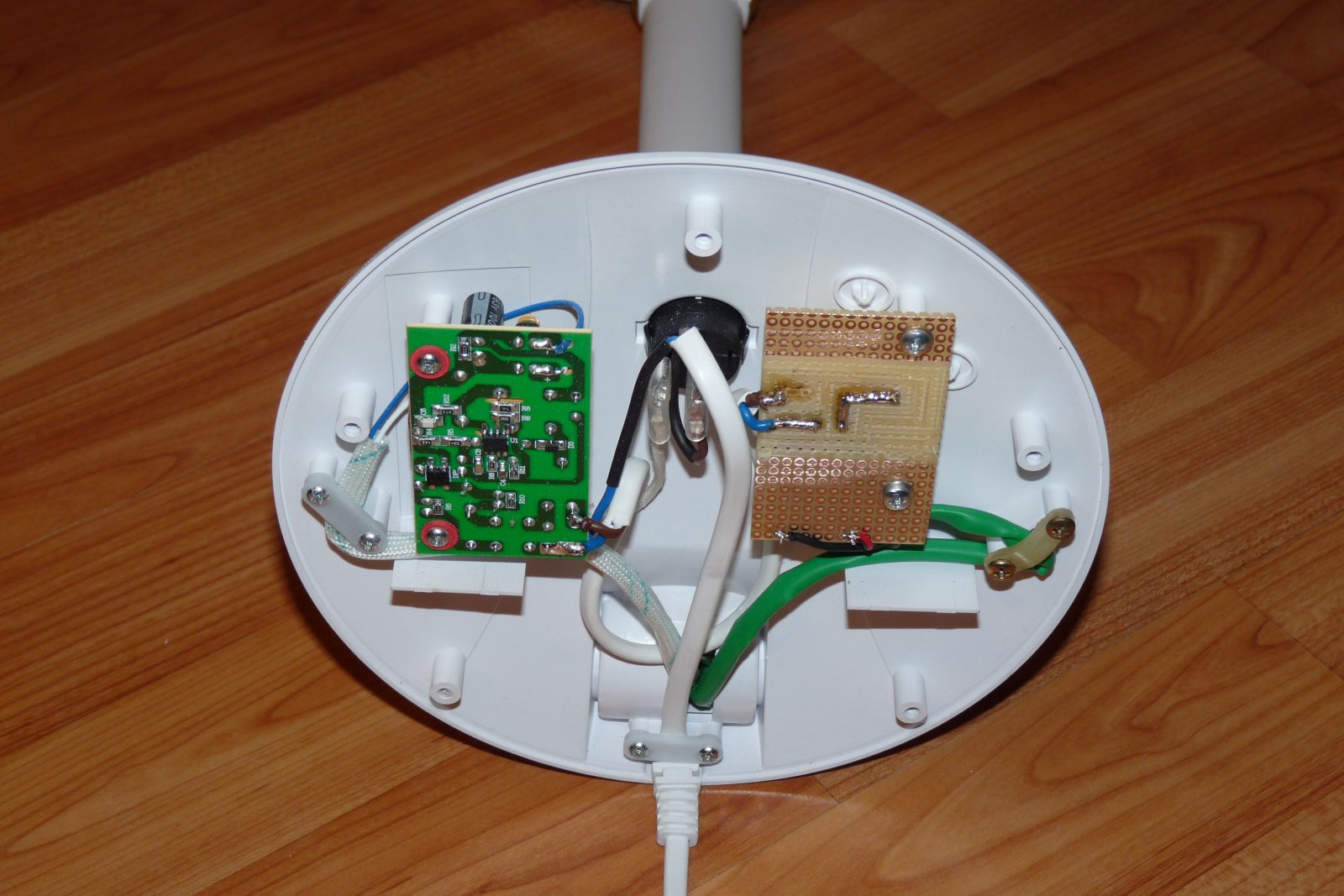

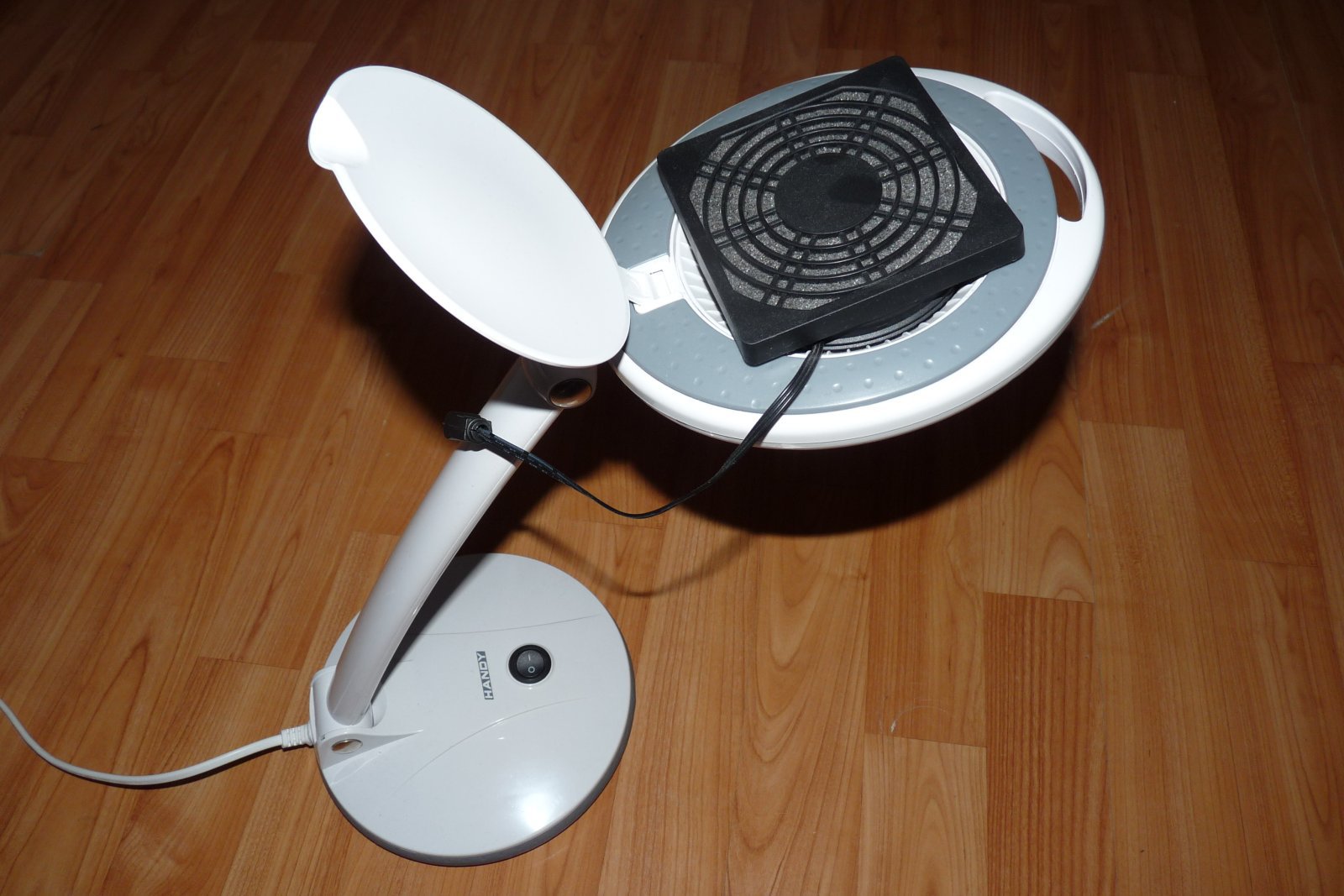

(#) majkimester válasza helektro hozzászólására (») Okt 3, 2021 / 7

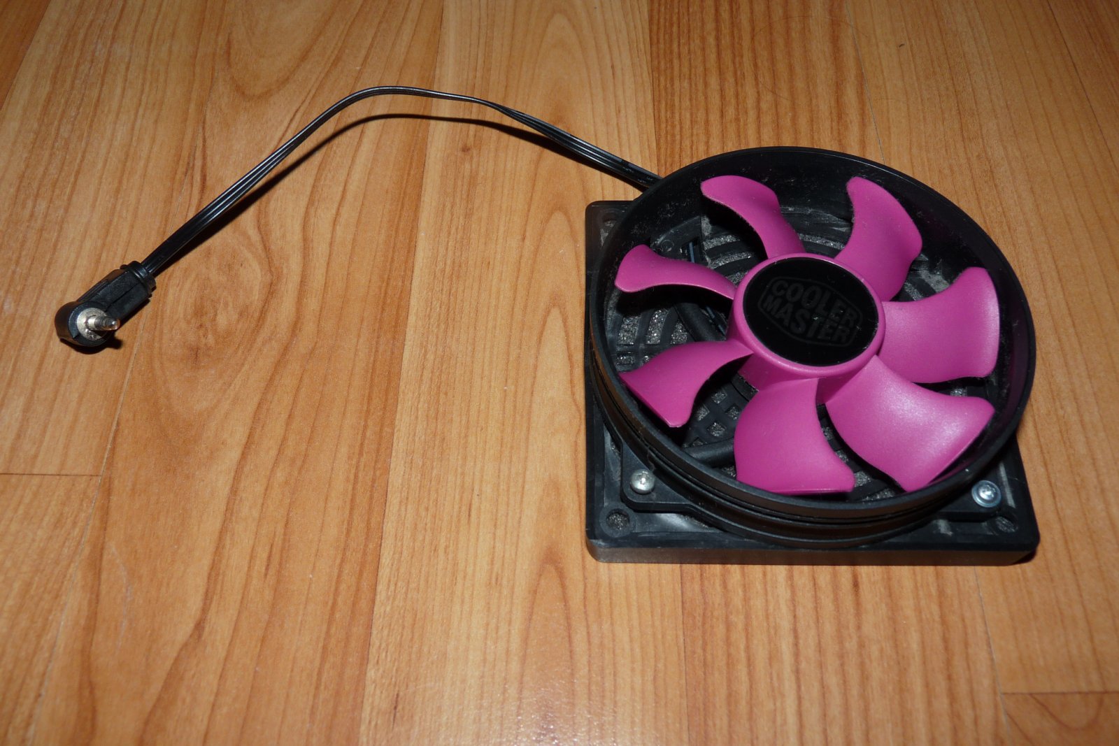

Szia, én az alábbi dolgot eszkábáltam össze tipikusan hobbi célra. Plusz helyet nem fogal, mert lámpa úgyis kell.
Handy LED-es nagyítós lámpa, amihez a 100mm átmérőjű lencse külön rendelhető, nem tartozék, nem is kell megvenni. A lencse helyére a lencsét rögzítő gyűrűbe pont beleillik a 92mm-es kör ventilátor. Pont belemegy, annyira szorosan, hogy nem is esik ki. A ventilátor egy Cooler Master processzor hűtőről van, de sok hasonlót lehet kapni. Erre került egy 92mm-es porvédő, amit számítástechnikai boltokban lehet venni. Amibe pedig a szokásos szén szűrő szivacs megy. A lámpa talpában pedig egy Hi-Link HLK PM-12 adja a tápot egy biztosíték társaságában egy próbanyákon. Szerencsére egy második táp felfogatása szintén megvolt a talpban, így a rögzítés is oké. A 12V-ot pedig felvezettem a lámpa szárán egy jack aljzatba, így a ventilátor egy mozdulattal eltávolítható, és máris visszakapom az eredeti nagyító funkciót, ha akarom (bár nem akarom).
Tapasztalatok:
A lámpával úgyis a forrasztást akarom megvilágítani, adja magát, hogy onnan megy az elszívás. Nekem nem kedvencem a LED-es lámpa, mert a NYÁK-on tükröződik a led kör. Amit használtam venti csendes, ezért nem a legjobb a légteljesítménye. A koncepció szerintem nem rossz, de lehet, hogy inkább olyan lámpából kellene kiindulni, ahol elfér a 120mm-es venti, vagy lehet, majd egyszer kicserélem nagyobb légszállításúra, mert így pont a lámpa alatt kell forrasztani a legjobb eredmény miatt. A szűrőnek meg azt olvastam, hogy kellene még pluszban hepa filter is. Az utolsó képen próbáltam ez elszívást lefényképezni, talán látszik. A füst nagy része a ventilátoron keresztül a szűrőre jut. Erősebb ventivel még jobb lenne, de így is sokat elszív.

(#) Massawa válasza helektro hozzászólására (») Okt 7, 2021 /
Ne ess abba a tévhitbe, hogy egy ilyen ventilátor valamit is felfog abbol ( csak állitolag) veszélyes gőzökből. Csak arra jo, hogy ne az orrod elött füstölögjön a páka. A münely levegöjèben minden ott marad mint eddig.
De nem kell begyulladni sokan évtizedekig napi nyolc orában voltak ilyen környezetben minden komolyabb gond nélkül.

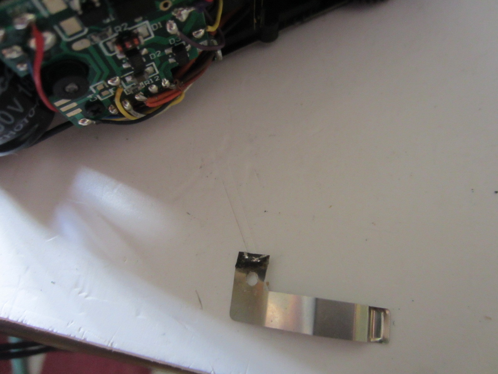

Üdv a fórumozóknak!
Hogyan lehet a fotón is látható rugalmas krómozott(?) érintkező elemet hatékonyan és megbízhatóan forrasztani? Megcsiszoltam, letisztítottam,de sajna nem sikerül a forrasztás, bár az eredeti kivitelezés forrasztva volt, de elkorrodált. Mi lehet a megoldás?
(#) bbalazs_ válasza Fats Domino hozzászólására (») Jún 13, 2022 / 1
Sósav (forrvíz: cink sósavban oldva)? Jó forró pillanatpákával, lehetőleg gyanta nélkül.

(#) Fats Domino válasza bbalazs_ hozzászólására (») Jún 13, 2022 / 1
Hurrá! Sikerült! Köszi szépen!

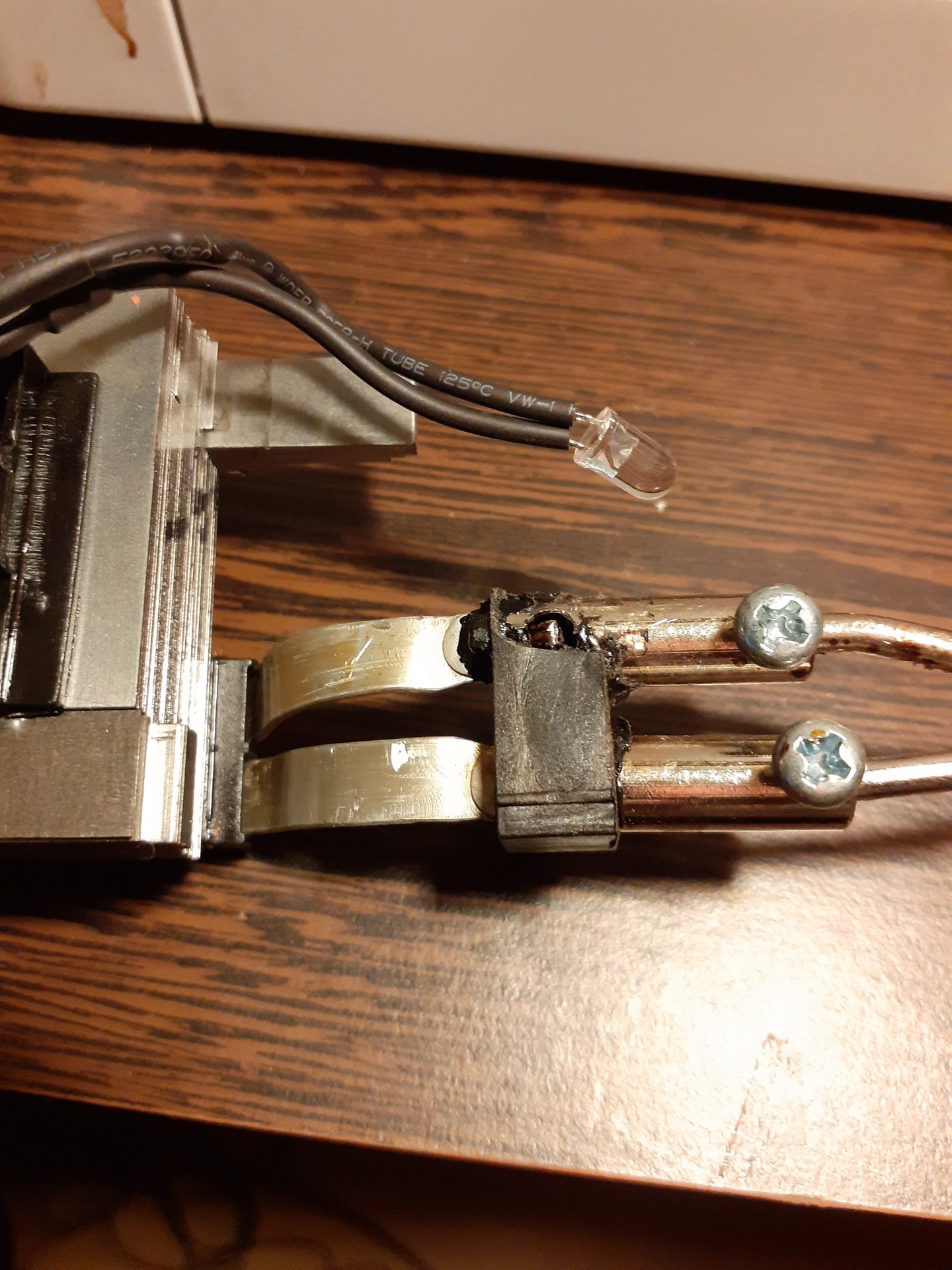

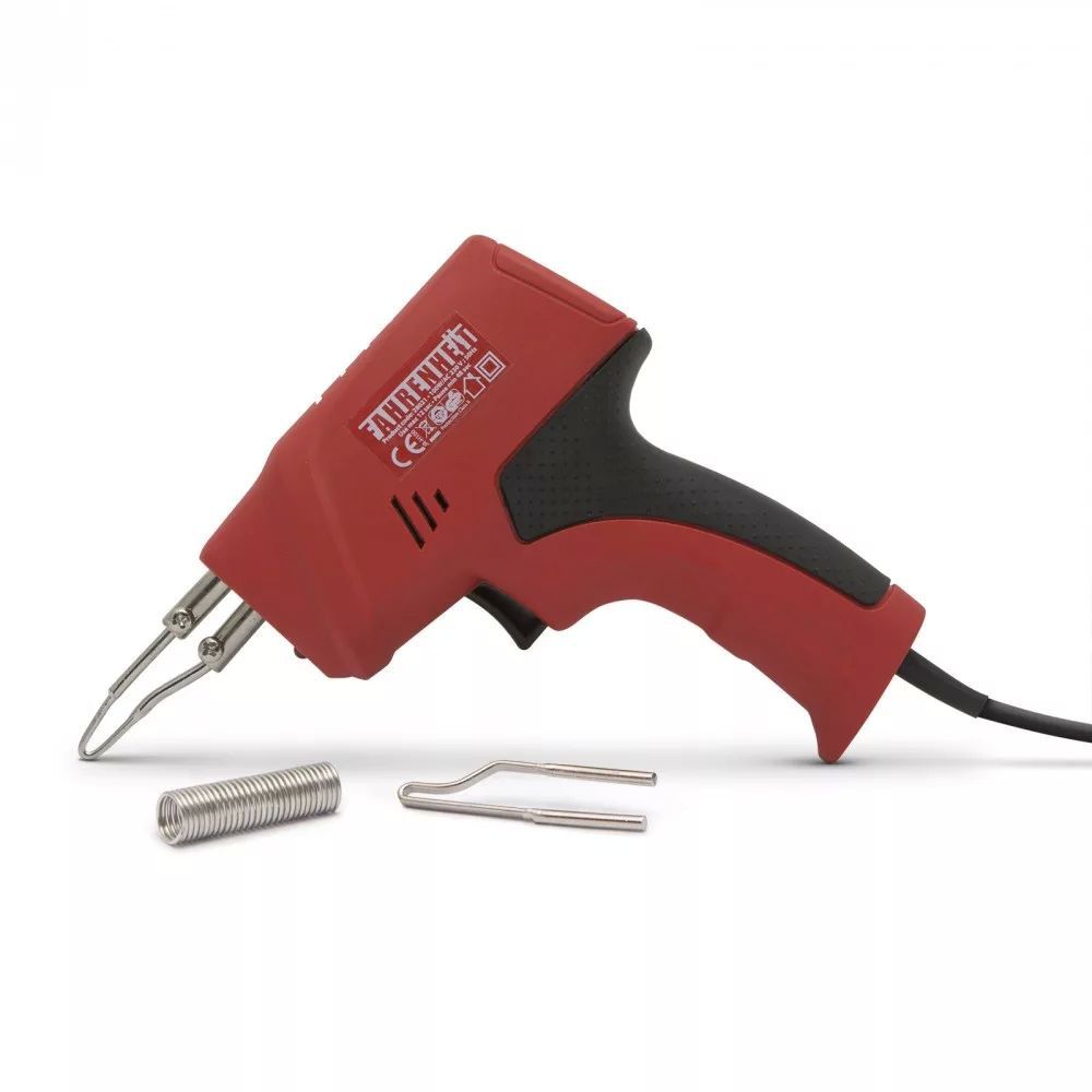

(#) rozsdas111 hozzászólása Okt 25, 2023 /
Sziasztok! Van egy Farenheit gyártmányú 100W-os pillanatforrasztóm. Ahogy Bakai Lajos Youtube videóiban is beszélt a hanyag összeszerelés okozta problémáról, ennél a pákánál is fennáll a jelenség. Nem ott melegít ahol kellene. Egyenlőre töröm a fejem a megoldáson, de addig is jó lenne egy használható páka amivel könnyen lehet akár többrétegű lapokból is kiforrasztani alkatrészeket, ami nem égeti el a nyákot és nem is kell órákig várni amíg megolvad a forrasz anyag. Nem baj ha olcsó ( nem kell profi cucc), de legyen használható. Van még egy javításra váró Toolcraft pákám is ami egyszer csak megszűnt melegíteni. Ezt is javítanám ha tudnám. Látszólag működik, de nem melegíti a hegyet. Lehet hogy a pákabetét ment tönkre benne? Ha tudtok tegyetek javaslatot, minden ötletet szívesen fogadok. Mellékelek két képet az egyik a Toolcraft páka, a másik a farenheit megoldandó problémáját mutatja.
(#) Bakman válasza rozsdas111 hozzászólására (») Okt 25, 2023 /
Milyen huzal van abban a pillanatpákában? Túl vastagnak tűnik, legalábbis ránzésre.
(#) rozsdas111 válasza Bakman hozzászólására (») Okt 26, 2023 /
Nem huzal, hanem csak lemez. Próbálom nagyobb sérülés nélkül levenni az olvadt műanyag elemet és utána hevíteni az illesztési hézagot és kitölteni forrasztó anyaggal. Ha el megoldás lenne ebben az estben is. Na meg a lemezek is el tudnak mozdulni mert nincsenek csavarral összefogva. Zúg is mint egy kompresszor.
(#) kadarist válasza rozsdas111 hozzászólására (») Okt 26, 2023 /
Szia! Amivel forrasztasz, az a meghajlított rézdrót a vastag, majdnem akkora a keresztmetszete, mint a szekunder tekercselésnek.
(#) Suba53 válasza Bakman hozzászólására (») Okt 26, 2023 / 1
Az a kép nem mutatja a teljes hegyet. Csak a töve vastag.
(#) Suba53 válasza rozsdas111 hozzászólására (») Okt 26, 2023 / 1
Nem látszik igazán jól, de a megolvadt műanyag alatt van összekötve a szekunder lemez a hegyet fogadó hüvellyel.
Az a kontaktus nem tökéletes, ezért hevít annyira, hogy megolvad rajta a műanyag.
Vagy rossz a préselés, vagy hiányzik egy ezüst forrasz, lényeg, hogy az átmeneti ellenállása túl nagy, amin elfűti a teljesítmény egy részét.
(#) rozsdas111 válasza kadarist hozzászólására (») Okt 26, 2023 /
Elég vastag a hegy mérete kb 3 mm átmérőjű, de nem rézből van szerintem, mert eléggé merev. Ahogy néztem a Bakai videót ott van a hiba hogy a foglalat és a tekercsről jövő lemez ( ez lenne a szekunder tekercs? ) illesztése gyenge, trehány minőségű.Bővebben: Link forrasztó páka javítás
Nálad ugyanez a probléma. Ha jól megtisztítod a kötést a ráolvadt műanyagtól, akkor megpróbálhatod sima forrasztással megoldani a kontaktus problémát.
Kell majd egy combosabb páka kölcsön valamelyik szomszédodtól. Vagy vehetsz egy másik hasonlót tartaléknak.
