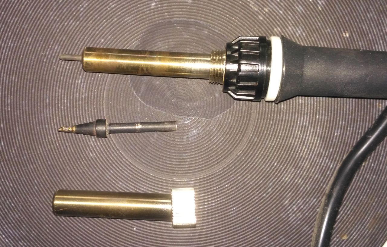

Nincs ott olyan hőmérséklet ami a PA6-ot megolvasztaná, különben ennyi idő után már jelentkezett volna. Pedig az enyémben még beljebb is van tolva a hegy mint kellene, nyugodtan kijjebb lehet hagyni akár 1 centivel is, még úgy is rövidebb lesz a teljes páka hossza mint a gyári megoldásé.
Puhafa semmiképp nem jó, talán tölgy vagy akác, de nem lesz egyszerű központosan befúrni 2 oldalról mert a fa szálai elhúzzák a fúrószárat és nem fog találkozni a két furat. Az egyoldalas fúráshoz meg olyan hosszú fúrószár kellene amit boltban nem árulnak, és az még inkább elhajlik menet közben, bár olyan esetben meg nem lényeges ha nem pont középen jön ki a kábel.
Eszterga nélkül is ki lehet fúrni, de nekem mivel van azzal csináltam. A fához meg létezik valami impregnáló anyag is a neve nem jut eszembe ami által sokkal jobban bírja a hőt.
De ez nem segítség mint megtudtuk, a segítség az, hogy rohanni kell azonnal metcalt venni százezrekért otthonra... Bár valahogy ezt senki nem díjazta erre fele sem, inkább elvittek tőlem 3 szál PA6-ot már kifúrkodva (21db nyél).

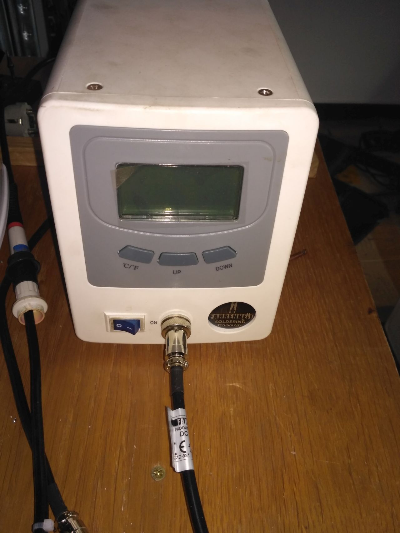

FAHRENHEIT 28012
Kicsit régebbi modell, Hestore is árulta (ott vettem ha jól emlékszem)
Védőföldeléses, és a védőföld közvetlenül rá van kötve a fejre, ez ESD szempontból nem nyerő.
A vezetéke közepesen hajlékony, megfelelő. A fejek olcsón voltak kaphatóak, most már nem látok sehol. Egy-két webáruházban látható, de fogadni merek, hogy csak nem törölték, rendelni már nem lehet. Eltűnt. Lehet, hogy már több éve vettük, de akkor is nagyon gáz, hogy a fejeket már nem árulják hozzá. Nem egy ismeretlen márka. (Kattogós Wellerhez 40 év után is kapható minden.)
Ezek után milyen bizodalmam legyen ehhez a márkához?

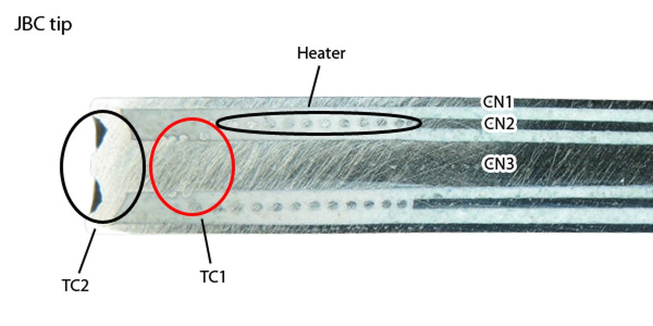

(#) sdrlab hozzászólása Okt 15, 2020 /
Szerintem ebből a szerkezeti képből kiderül, hogyan van valójában bekötve ez a páka! Annyi különbséggel, hogy nincs semmiféle TC2-es pont, mert miért is lenne?!! Egyetlen forrasztási pont van a TC1-nél. CN3 anyaga eltér a burkolat anyagától, és a burkolat anyaga a TC1 pontban ér véget, értelemszerűen. Így a helyes bekötés: CN3 közös, CN2 a fűtés, CN1 a hőelemé.

Te írtad, hogy a fűtés a C1 és C2 között van, abban a hozzászólásban amit linkeltem (lásd melléklet). A szerkezeti képet magyarázva (már ha egyáltalán C245-ös hegy van lefényképezve) a leírásod szerint CN3 és CN2 között van.
(#) sdrlab válasza Bakman hozzászólására (») Okt 15, 2020 /
Bocs, félreérthetően fogalmaztam, lábkiosztást kellett volna írnom ott, nem bekötést....
Ez a rajz hibás(a baloldali)!
Tehát a helyes lábkiosztás: CN3 közös, CN2 a fűtés, CN1 a hőelemé.
Remélem így már mindenkinek világos. Ez látszik a szerkezeti képből....

(#) Skori válasza Bakman hozzászólására (») Okt 15, 2020 /
Akinek van kéznél egy JBC pákahegye az egyértelműen ki tudja mérni a bekötését. A termoelem két vége könnyen kimérhető, mert itt nagyon kicsi az ellenállás, a fűtés kivezetésé pedig 2,5 ohm körüli a másik kettőhöz képest. Ezután már csak annyi a kérdés, hogy a fűtés másik kivezetése hová van kötve, azaz a termoelem melyik végéhez. Ha megmelegítjük a pákahegyet (pl. másik pákával) akkor a termoelemen mérhető egy hőmérsékletnek megfelelő feszültség. Ekkor a fűtés egyértelműen meghatározott kivezetésének a feszültségét megmérve, a másik két kivezetéshez képest, egyértelműen meg fogja mutatni hová is van kötve a fűtőszál másik vége (mert azzal lesz közel azonos potenciálon).
Arra jutottam, hogy a pákatest a közös pont, és ehhez van kötve a fűtőszál egyik vége és a termoelem negatív kivezetése. A középső kivezetés a fűtőszál, a harmadik legkisebb kivezetés, a termoelem pozitív vége. Ezt a mérést bárki elvégezheti/ellenőrizheti....
