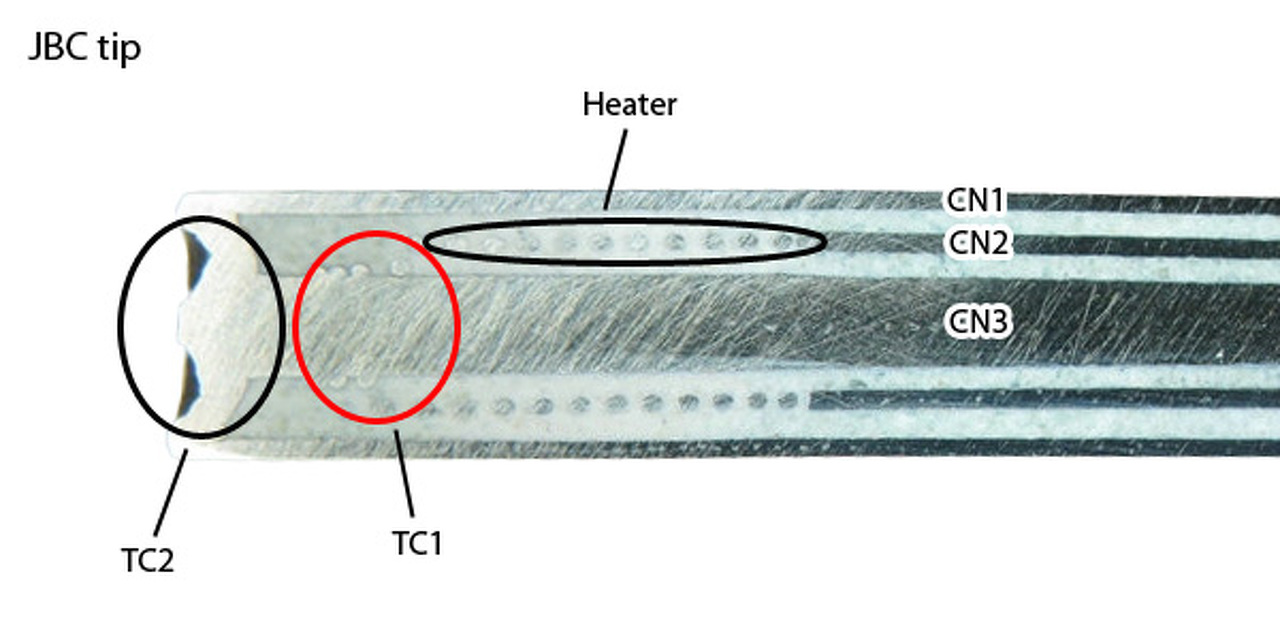

(#) vzoole válasza Ge Lee hozzászólására (») Dec 26, 2017 /
„Ha mégsem így van, akkor nem tud rajzolni aki ezt rajzolta.”
A rajzot én készítettem és helyes, de igaz, hogy egyszerűsítve van.
Ezért itt egy új, ami részletesebb.
„sokan használják ezt a pákát (meg a JBC-t is), érdemi infót mégsem tud adni senki egy nyamvadt hegy bekötéséről, beszélnek összevissza.”
Ezért írom most le (újra).
JBC, Hakko, Pace, Weller 3 csatlakozós egybeépített pákahegyei mind ugyanúgy működnek.
(Nem a felépítésük azonos, hanem a működésük.)
Az alábbi képen egy JBC pákát hajtottam Hakko állomással, és jól láthatóan csak 2 vezeték csatlakozik.
Ugyan azon a két vezetéken megy a fűtés (AC vagy DC mindegy) és a hőmérés is.
A hőelem sorosan van a fűtőbetéttel. Ezt nem úgy kell elképzelni, hogy bele tettek még egy hőelemet is, hanem a CN3 odavezetés és a fűtőbetét csatlakozása hoz létre egy hőelemet (TC1).
Ugye a hőelem úgy jön létre, hogy megfelelő anyagokat/ötvözeteket kötsz össze.
A harmadik vezeték csak az ESD földelésre van kialakítva.
A JBC-nél a CN1 és a CN3 össze van kötve a hegyen belül, ami egy újabb (felesleges) hőelemet (TC2) hoz létre, és ezért gondolják sokan, hogy a CN1 a közös pont. De ez egy hibás megközelítés... szívesen megmérném egy ilyen DIY vezérlővel a pákahegyen a feszültséget.
(#) Ge Lee válasza vzoole hozzászólására (») Dec 26, 2017 /
Erre voltam kíváncsi. Ebből már látom hogy a hakko és a JBC sem lesz nálam befutó, keresgélek tovább. Van vagy 5 pákatrafóm de azok egyikével sem tudok 24V DC-t csinálni. Meg DC-vel egyébként sem akarok pákát fűteni, főleg nem a JBC-t ami felvenne 10A-t, kellene egy nagy puffer, meg jó nagy veszteség lenne a graetz-en és a feten is.
Mindenesetre nem teljesen volt normális aki ezt így kitalálta, megspórolt vele 1 szál drótot (illetve azt sem mert az ESD-nek mégiscsak ott van), cserébe lehet agyonbonyolítani a szabályozót...

(#) Bakman válasza vzoole hozzászólására (») Dec 28, 2017 /
Most mértem ki több JBC C245-ös pákahegyet, egyértelműen használva van mindhárom érintkező.
(#) Johnny0004 válasza Bakman hozzászólására (») Dec 28, 2017 /
Na hoppá akkor mégis igazam volt látatlanban is. Akkor így egyszerű a szabályzó.

(#) Ge Lee válasza Bakman hozzászólására (») Dec 28, 2017 /
Az jó... Akkor még mindig ott tartunk hogy van két egymásnak teljesen ellentmondó állítás. De mindegy is, JBC-m már úgysem lesz, lesz Ersa, a hegyek egy része már meg is jött (a páka még nem mert az messziről jön). Volt már néhány fajta hegy a kezemben, de ilyen jó minőségű bevonatot szemre még nem láttam, ez mellett a weller is elbújhat. És a többi páka hegyével ellentétben ennek csak a hegy csúcsában van vas, a hővezető hüvely nem mágneses, az valami más anyagból van, gondolom jobb hővezetőből. Erről ennyit, majd kiderül hogy milyen, de rosszat még sehol nem olvastam róla.
Még sem így van, hanem ahogy vzolee írta, legalábbis ez a videó szerint. Link.
