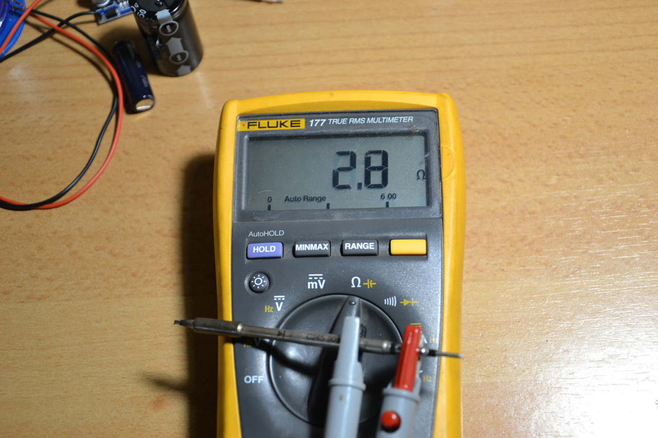

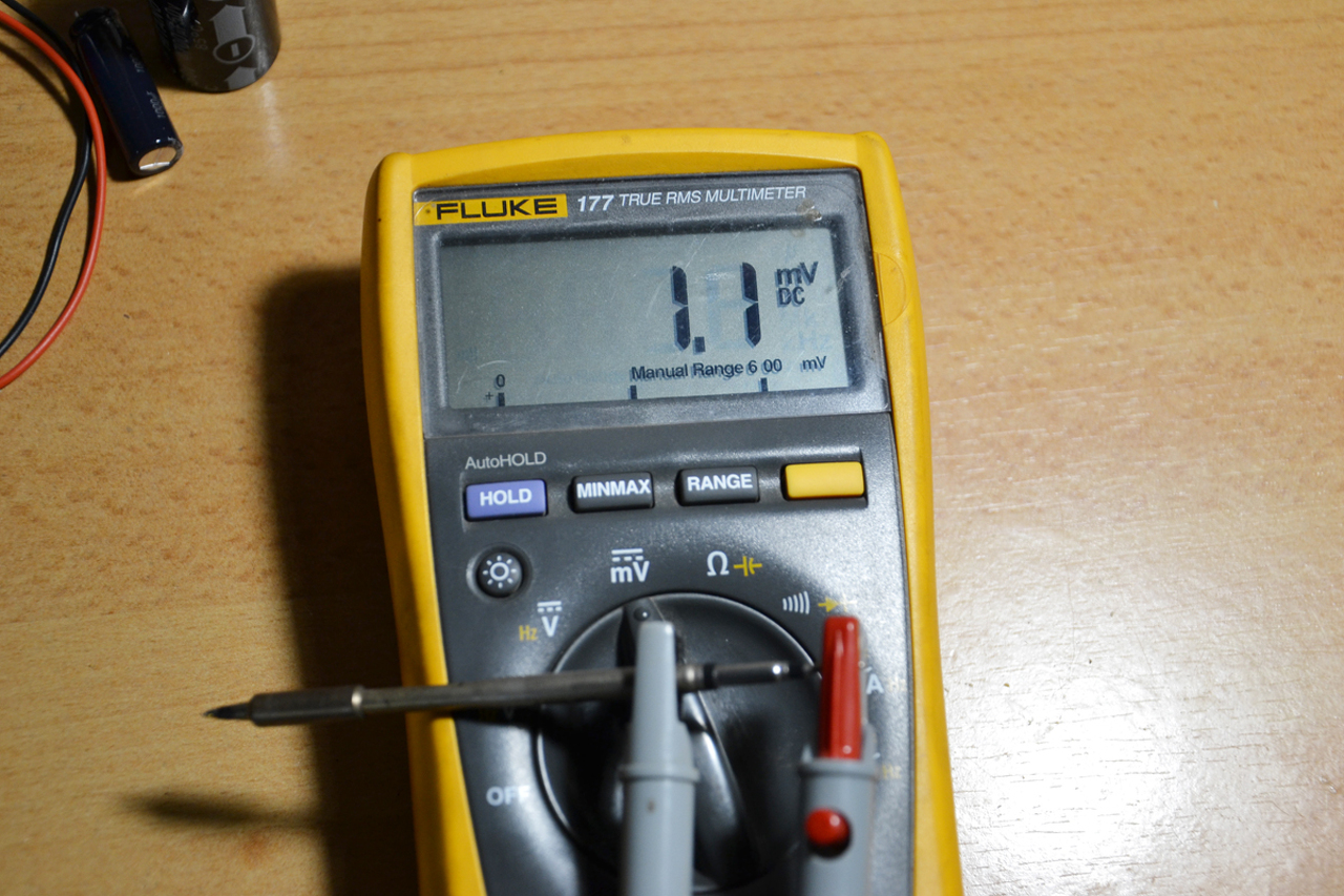

6:22 -nél látszik, hogy a csatlakozóban négy érintkező is használva van. Az egyik arra szolgál, hogy az állomás érzékelje, mikor van a páka a tartóban.
Ha csak a középső és a végén lévő érintkezési pontokat használod, akkor a hőelemen is átfolyik a fűtőbetét árama, a kettő a legnagyobb érintkező "segítségével" van sorba kötve. Ugyanakkor meleg hatására ott is mérhető a hőelem feszültsége az előbb elmített okok miatt. A nagy, külső fém és a középső érintkező között nem mérhető a hőelem feszültsége.

Most már nem értem, az előbb a rajzodon pont azt mutattad, hogy nincs sorba kötve a fűtés, és a hőelem. Na mindegy én nem akarok ilyet építeni nekem tökéletes a WSP-m, csak érdekesség képen folytam bele.

A mellékelt rajz szerint vannak elrendezve az érintkezők. A többit már leírtam az előző hozzászólásomban.

Ja értem, csak este közben filmeztem. Akkor a lényeg beköthető úgyis, hogy egyszerű szabályzóval működjön.

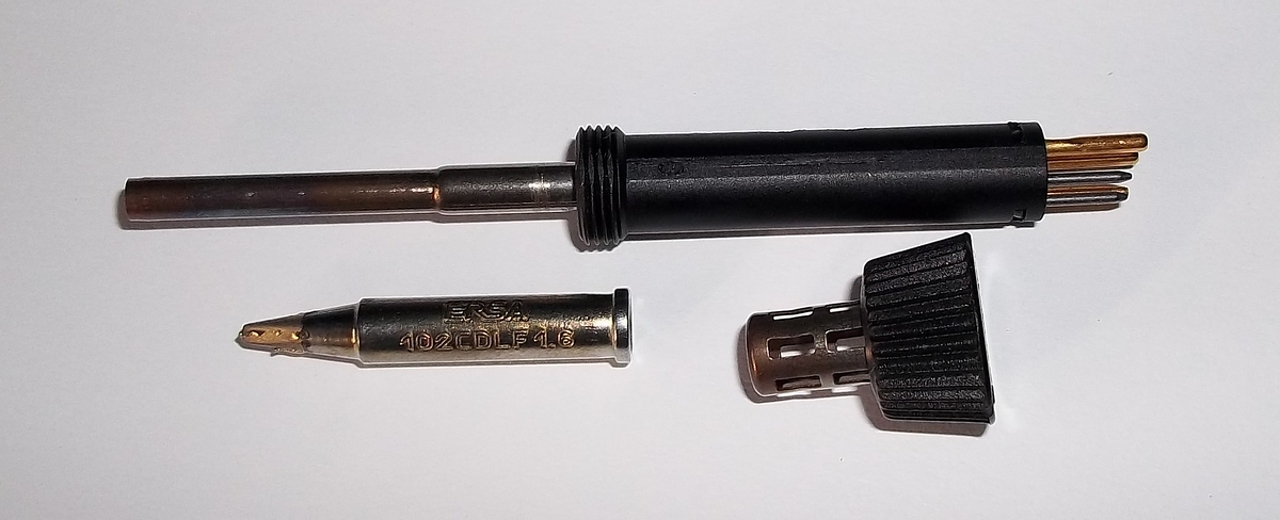

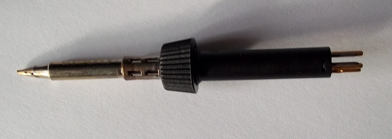

Nem akarom fényezni az Ersa-t de az ebben (is) "nagyon jó". Miért? Azért, mert a pákát önmagában nem lehet használni csak a gyári vezérlőjével, mivel elektronika van a nyelében ami ahhoz illeszkedik. Így aki nem akar drágán komplett állomást venni, vagy egy meglévő állomással szeretné használni annak két lehetősége marad. Vagy megveszi mégis a pákát ahogy én csináltam, szétvágja a nyelet, kifúrja az elektronikát és átvezeti az 5 szál drótot rajta a fűtőbetét foglalatától, merthogy a fűtőbetét az egyébként olyan amilyennek lennie kell, 5 tüske, amiből 2 a fűtés, 2 a hőelem és 1 az ESD.
A másik lehetőség amire most sem kedvem sem anyagom nem volt, hogy megveszed csak magát a fűtőelemet a hegyet tartó hüvellyel és a heggyel (lásd a képen), és esztergálsz hozzá egy nyelet olyan műanyagból amilyenből akarsz, de akár egy fa söprűnyélből is, olyan méretűre és formájúra amilyenre akarod, a belsejébe csak egy 8-as furat kell amibe beletolod a fűtőbetétet, meg hosszában végig egy 5-ös amin kivezeted a kábelt és kész a páka.
Mert maga a páka annyiból áll amit a képen látsz, a nyél milyensége kivitele lényegtelen mert a hegyet tartó hüvely anyja a fűtőbetét menetére van felcsavarva. Az egész súlya heggel együtt 8-9g.
Volt néhány klón páka már a kezemben, az Ersa hegye az sokkal jobb minőség azokhoz képest, és van hozzá akár 10mm-es hegy is. Vetem hozzá 5mm-es véső alakút, azzal olyat tud amit eddig egyik pákám sem, még a weller sem, 1-1,5s alatt kiveszek vele egy TO92 tokos tranyót a nyákból, ráadásul úgy, hogy a tokja még csak meg sem langyosodik. Most éppen 350 fokra állítva használom, arra szoba hőmérsékletről 14s alatt fűt fel a betét.
Szóval nem sokkal kerül többe a műsor mint egy klón páka, és attól fényévekkel jobb, és nem 20 meg 48W-os hanem 80, bizony az is csak előny.

Sikerült. Viccet félre téve jó kis páka, a nyélben lévő elektronikához nem lehetett volna készíteni vezérlést? Azért nyelet nem olyan egyszerű gyártani, és rögzíteni kell benne a betétet, bár maga a fűtőelem tényleg olcsó.
Megnézhetjük milyen lett a szétvágott nyél?

De biztos, csak azzal én nem lettem volna előrébb. Nekem az kell hogy menjen bármilyen primitív vezérlővel, AC fűtéssel is, vagy akár a 12V-os autóakkuról is ha éppen arról kell neki. A nyélben egy elég összetett elektronika van, IC-vel, tranyókkal stb., az AC táplálás így már kiesik.
„Azért nyelet nem olyan egyszerű gyártani, és rögzíteni kell benne a betétet, bár maga a fűtőelem tényleg olcsó.”
De, tök egyszerű. Ha van egy olyan átmérőjű műanyagod ami éppen megfelel (legyen mondjuk 15mm) akkor fúrsz bele egy 8-as furatot, a másik végéből meg egy 4,5-ös furatot és kész a nyél. Nem próbáltam ki, de a fűtőbetét műanyag szára 7,95mm körül van, egy 8-as furatba talán éppen bele is szorul, de ha nem szorulna meg benne, akkor kell az oldalába egy hernyócsavar mint a JBC-nél. Annyi hogy ilyenkor nincs ugye foglalata a betétnek, hanem az 5 szál drótot a betét lábaira kell forrasztani. De ez nem nagy gond ha mondjuk 5 évente kell benne fűtőbetétet cserélni (majd 5 év múlva megírom hogy kellett-e).
A nyél nem lett valami szép, mivel fogalmam sem volt hogy hol vágjam szét, csak azt tartottam szem előtt hogy nehogy belevágjak a betétet tartó foglalatba mert akkor dobhatom el a nyelet. Ez kb. olyan mint a tuchel páros, aminek a dugója itt maga a fűtőbetét, az aljzata meg benne van a nyélben, összeolvasztva a nyél anyagával. Ezért 3 helyen is szét kellett vágnom a nyelet mire a jó helyre értem. Utána kétkomponensű epoxival kitöltöttem illetve összeragasztottam. Ilyen lett. A vége még egyelőre szigszalagos mert a zsugorcsövet elfelejtettem ráhúzni a nyél végére és a kábelra a levágott törésgátló helyett, de már a dugó rajta volt és nem volt kedvem újra leforrasztani. A nyél vége lehetne még akár 3 centivel rövidebb is, annyival lóg túl a kezemen (lapátkezűeknél nyilván nem).
