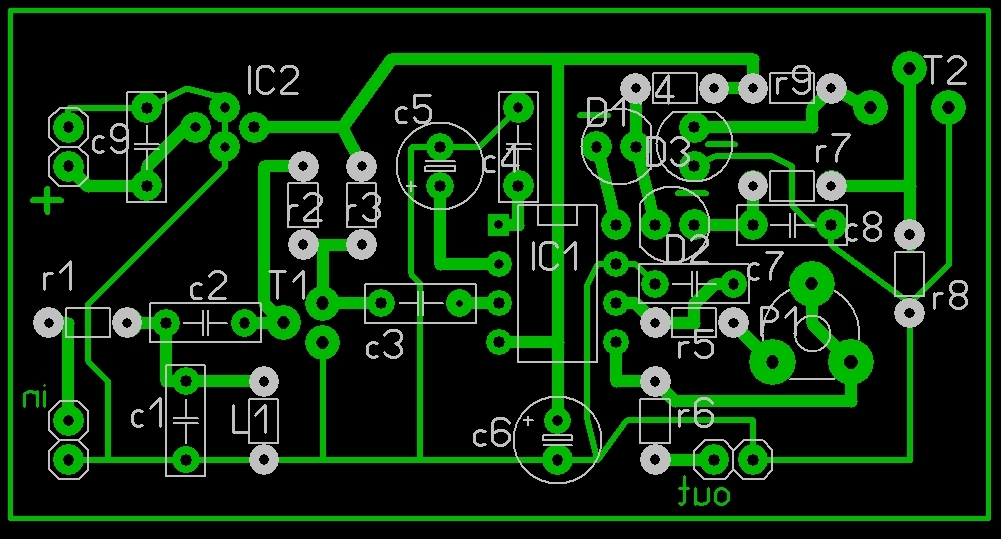

Készitettem egy 7 digites frekimérőt, szeretném valamilyen etalon frekvenciához hitelesiteni legalább
10 MHz körüli frekin, van e valami tippetek esetleg
kapcsolásotok?
Segitséget köszönöm
nagyistván

(#) Abrakadabra válasza nagyistvan hozzászólására (») Ápr 12, 2006 / 4
Szia !
A műszerhitelesítés alapja,hogy legalább egy nagyságrenddel pontosabb mérőműszerrel hitelesítsd az általad megépített műszert.
Pontos frekvencia pl. a Németországból sugárzott DCF-77 rendszer 77,5 Khz-es jele.
Link : http://www.kovacstibor.hu/htm/dcf77.htm
Egy sima quarcz alappal kb. 10 (-6-on)-os pontosságot érsz el, ha a quarcz termosztálva van akkor egy nagységrenddel jobbat. 7 digites mérőműszer esetén 10 MHz-et mérve (10000000Hz)
ez termosztált quarcz-al kb. 1 Hz pontosságot jelent.
(#) nagyistvan válasza Sebi hozzászólására (») Ápr 12, 2006 /
Azért szeretném minél magasabb etelon frekin hitelesiteni mert próbáltam TV sorfrekire 15625 Hz
beállitani az 1 megás kvarc időalapot soros 60 pF
trimmerrel de ezen a frekin 3-60 pF között a 15625
semmit nem változott. A műholdas tv sorfekije igen
pontos 10-9.-en.

(#) tszaboo válasza nagyistvan hozzászólására (») Ápr 12, 2006 /
Fogsz egy régi processzort, adsz neki egy halom összeadást (ugyan azt) és az eggyik adatlábát rákötöd a mérőre. Ha 20mghz-es a proci például, ott egy stabil jel
(#) MaSTeRFoXX válasza nagyistvan hozzászólására (») Ápr 12, 2006 /
egy másik lehetséges megoldás:
pl. hálókártyákban elég pontos kb 20MHz-es kvarc van
(#) Sebi válasza nagyistvan hozzászólására (») Ápr 12, 2006 /
Nem tudsz 10sec időalappal mérni? Akkor talán látsz változást.
(#) eSDi válasza Sebi hozzászólására (») Ápr 12, 2006 /
Szerintem szerezz be egy oszcillátor tokot! ebbe bent van a kvarc meg a jel erősítő. 5V feszt kell neki adni és a kimenetén TTL jel jön ki. nekem van egy 16MHz-es ebbe van hőkompenzáció meg minden anyám kínja... ezért elég pontosak. Én erről állítottam be a frekimérőmet.

(#) Sempy válasza nagyistvan hozzászólására (») Ápr 14, 2006 /
-Kérdés:
Nem irtad le milyen pontosságal szeretnél hitelesíteni
-Ha 10MHz-es frekin 7 digitre akarsz hitelesíteni, akkor a hitelesítési pontosság ą0,0001% !!!
Ezt laboratóriumban sem lehet!!!
Felvetés:
-Ha megeléxel egy kb 1,25%-os pontossággal, akkor van rá egyszerű megoldás.
Megoldás:
Veszel egy 40MHz 5%-os kvarc rezonátort, 2db 3,3-10pF os kerámiakondenzátort, 1 smithtriggert, egy négyes osztót, és ezekl építesz egy 10MHz-es orajelgenerátort (Kristály->Smittr.->osztó).
Ezzel elértél 1,25%-os pontosságot, 1,25MHz-n 0,3125% Több mérési pontal a hitelesség elérhetia a 0,001%-ot is. Ha nagyobb kvarcot használsz, nagyobb pontosságot érsz el. Sok sikert
(#) nagyistvan válasza Sempy hozzászólására (») Ápr 18, 2006 /
Készitettem PLL szintézert 133 MHZ-re, 12,5 KHz raszterrel, ezt szeretném beállitani frekimérővel
+-100 Hz pontossággal.

(#) suf hozzászólása Máj 15, 2013 /
Hali,
GPS vevő 1pps jeléhez gond nélkül tudsz hitelesíteni, az elvileg 10^-13 pontosságú.

(#) peterpan válasza nagyistvan hozzászólására (») Máj 15, 2013 /
Nekem ez van: működik.
Üdv.: PP

(#) nagyistvan válasza peterpan hozzászólására (») Máj 16, 2013 /
Szia !
Köszönöm a rajzot, kérdésem mi a bemenőjel az 567 bemenetén, ill.
melyik újságban található a kapcsolás ?
A hozzászólás módosítva: Máj 16, 2013
(#) peterpan válasza nagyistvan hozzászólására (») Máj 16, 2013 /
gagyi mono FM rádió sztereo adó Pl Bartók, Elektor India 1985 04. Nem kizárt valamelyik német Elektorban (Google)
