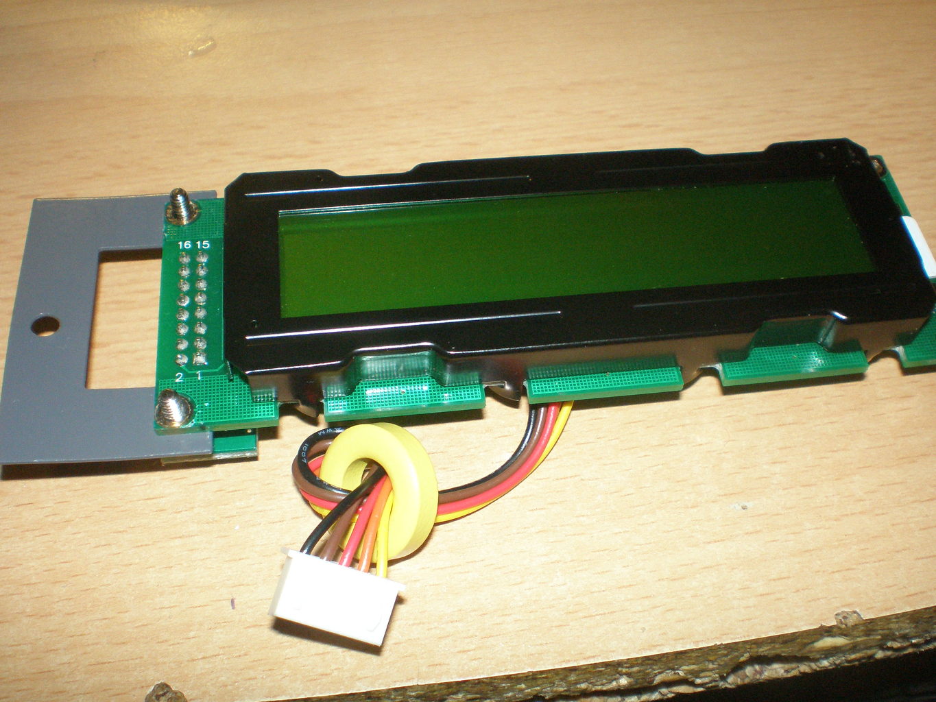

(#) elektroncso hozzászólása Okt 28, 2013 /
Sziasztok, frekvenciamérő építésére adtam a fejem. Először egy csupa TTL ic-s kapcsolást akartam megépíteni, de arról lemondtam.Találtam a neten egy PIC-cel megépített frekvenciamérőt, megépíteném, de nem akarok hozzá LCD-t venni. Van egy darabom, csak az a gond hogy 2x20 karakteres (vagy minek nevezik azokat a négyzeteket amikből kirakja a betűket. Valahogy meg lehet oldani, hogy ezt alkalmazzam a mérőműszeremben?Természetesen a kis panel el lesz távolítva a hátuljáról, mert az nem az LCD-nek a tartozéka eredetileg.
Na link meg lemaradt:frekimérő

(#) elektroncso válasza elektroncso hozzászólására (») Okt 29, 2013 /
Kutakodtam a neten, találtam valamit ami lehet hogy ennek az adatlapja. Szerintetek?
LCD.pdf
(#) elektroncso válasza (Felhasználó 15355) hozzászólására (») Okt 29, 2013 /
Kösz, már csak az a gondom, hogy a kapcsolásban 14 lábas az LCD, de az enyémnek 16 lába van ezt hogy oldjam meg, mert nincs ötletem.
