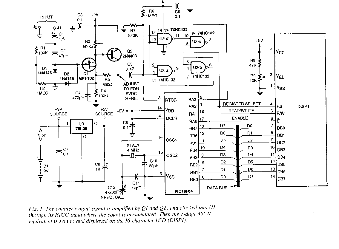

Az a bizonyos hiányzó átkötés a PIC 2-es lába és a 74HC132 között, amit Vicsys jelzett a leírásban, az be lett téve? Sajnos ezt a fotón nem lehet látni.

itt az őseredeti kapcs és a bejelzett osztó.A Vicsys féle rajz az osztót és a bemeneti erősítőt kivéve ugyanaz és a HC132 is ugyanaz.
Márpedig akkor is (mindegy milyen kapcs van előtte)meg kell lennie a 2,25V-nak mert ezzel tesszük át a mérendő jelet a Schmitt-trigger érzékenységi sávjába.Vicsys kispórolta ezt az osztót(mert valószínűleg kifogott egy olyan Tr2 példányt amelyiknél nyugalmi állapotban beállt a 2,25V(ha meg így is jó minek az osztó?)de ezzel bekerült egy bizonytalansági tényező(erősen Tr példánytól függ)
Az hogy Tr2 bázisellenállását a kollektorra vagy +5V-ra kössük csak tapogatózás a sötétben: a
HC132 mérőbemenetét kell 2,25V-ra beállítani(nyugalmi állapotban=bemenő jel nélkül)
A megoldást korábban leírtam.Ez elég lényeges mert nem véletlenszám-generátort akarunk építeni,hanem frekvenciamérőt.

Az eredeti kapcsolás lemaradt ugyan a bejegyzésedből, de azért lehet sejteni, hogy ott közvetlenül a HC132 FET-es bemenete képezte a frekvenciamérő nagy impedanciás bemenetét. Ezért kellett a bemeneti osztó, hogy ne a levegőben lógjon a bemenet.
A Vicsys féle kiegészítésnél erre nincs szükség, mert a második tranzisztor (BF240) alacsony impedancián hajtja meg a HC132-őt. Ennél a változatnál a bemeneti fokozat elejére tolódik a nagy bemeneti ellenállás.

Az eredetiben is van 2 tranzisztoros bemeneti erősítő.ahol csatolókondival mennek az osztóval fix 2,25V-ra belőtt HC132 bemenetére.EZ AZ OSZTÓ NEM BOHÓCKODÁSBÓL van a kapcsolásban.
És vajon miért szenvedtek ennyien vele?
itt nem csak kis v. nagy impedanciáról van szó hanem és főleg feszültségszintről A HC132
billenési és hiszterézis feszültségéról.Ha a bemeneti jelet nem lövöd hozzá a HC132 adataihoz(nem állítod a bemenetét 2,25V közelébe(ez is kicsit példánytól is függ) akkor ez (és más ezen az alapon működő) műszer (bármilyen csodás LCD és PIC és abban bármilyen csodaszoftver lehet benne)
nem működik(v. csak korlátozottan) és használhatatlan

Amit leírsz tökéletesen igaz, a bemeneti osztó első MOS-FET a nagy impedanciás illesztést
hivatott megvalósítani azzal hogy nem terheli a mérendő bemenő jelet. A második
nagyfrekvenciás tranzisztor beállítása egyenáramú csatolás esetén kritikus , a trigger billenési
küszöbének közelébe kell a kimenő szintjét állítani.

(#) papus51 válasza yo_annesz58 hozzászólására (») Jan 12, 2015 /
Nem tévedek, csupán Te felejtetted el feltölteni a kapcsolási rajzot. Írtam is, hogy lemaradt és csak sejtem az osztó miértjét.
Most, hogy pjg fórumtársunk megkereste és feltöltötte már látom is: azért kellett, mert itt a második tranzisztor után kapacitív csatolást alkalmaztak. Innen az ok a már korábban leírtakkal egyezik meg, vagyis ne lógjon a levegőben az IC lába egyenfeszültség szempontjából.
A Vicsys félében, ismétlem mindegy, mert a DC csatolt első két tranzisztornak akkora az erősítése, hogy 50mV rms-re négyszöget küld be a HC132-be.
