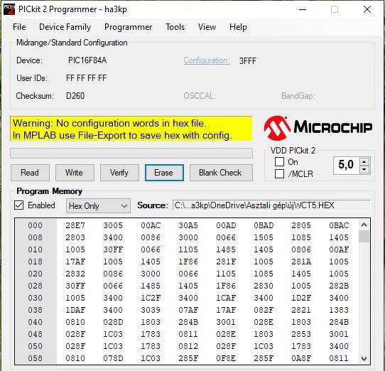

(#) ha3kp válasza Kera_Will hozzászólására (») Márc 3, 2021 /
Ha a pickit2-vel próbálom betölteni az alap programot,akkor ezt a képet adja,és nem működik.
Ha kiolvastatom a programot akkor kiírja a pic-ből.

(#) pipi válasza ha3kp hozzászólására (») Márc 3, 2021 /
Elolvastad a sárga mezőben az üzenetet? A config word nincs a hex fájlban, kézzel kell beállítani...
A kékkel írt Configuration-ban kell beállítani

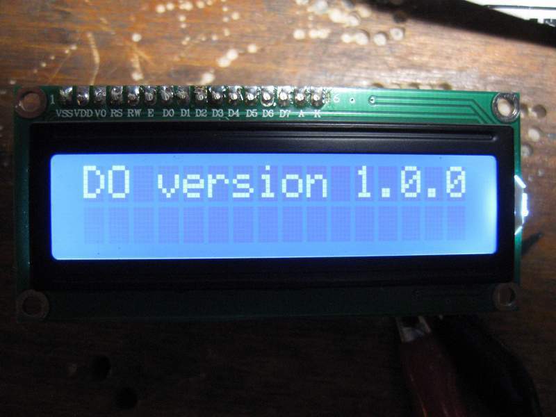

(#) ha3kp válasza Hp41C hozzászólására (») Márc 3, 2021 /
Szia! Köszönöm szépen!
Nagyon profi vagy!
2x16 os az LCD.Ha nem lenne nagy probléma GDO Version 1.0 javítani,mert a 16 karakterbe nem fért be,és a második sor úgy áll le DO version 1.0.0
Egyébként osztályt fog ugrani a műszerem ezzel a megjelenéssel.

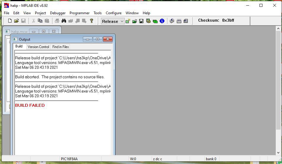

(#) ha3kp válasza Hp41C hozzászólására (») Márc 6, 2021 /
Belebonyolódtam mint a macska a gombolyagba.

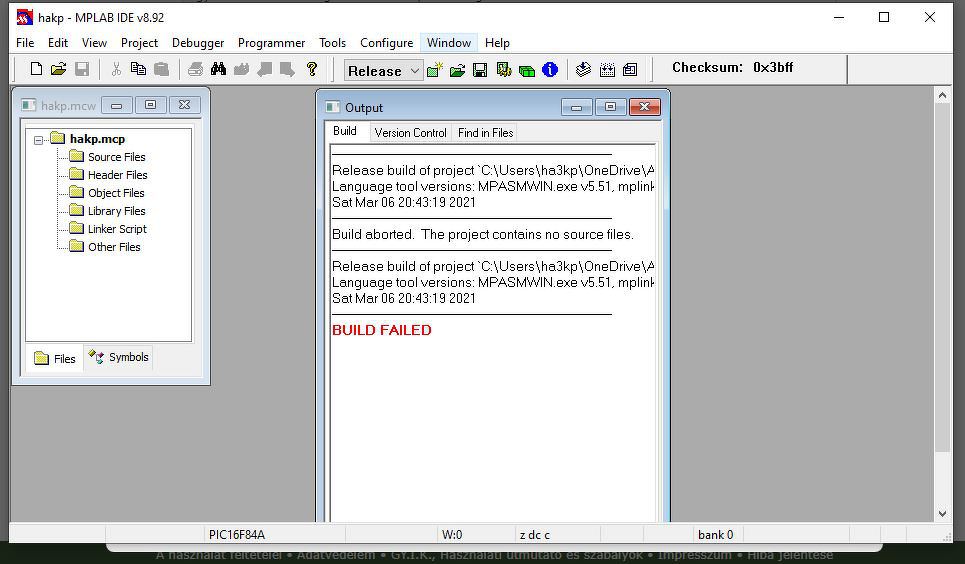

Azért küldök képet,hogy kisérletezem,de nem értem azt sem miért írja,hogy nincs forrás?
(#) Hp41C válasza ha3kp hozzászólására (») Márc 6, 2021 /
Az 1.jpg képet töltsd fe úgy, hogy az alsó ablak is látszódjon!l

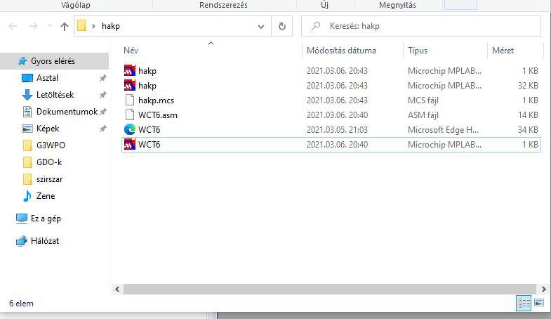

(#) ha3kp hozzászólása Márc 6, 2021 /
szia!
a forrás a WCT6.asm
ez a szerző oldaláról töltöttem le.
Ezt remélem jól csináltam?
Lehet egyszerűbb lenne ha kijavítanád a hex első sorát.
A hozzászólás módosítva: Márc 6, 2021
Kattincs a hacp.mcw ablakra. A Sourcs files soron nyomj jobb gombot. Válaszd az Add file menüpontot. Keresd meg és válaszd ki a WCT6.asm. Nyomd meg az Ok -ot.
