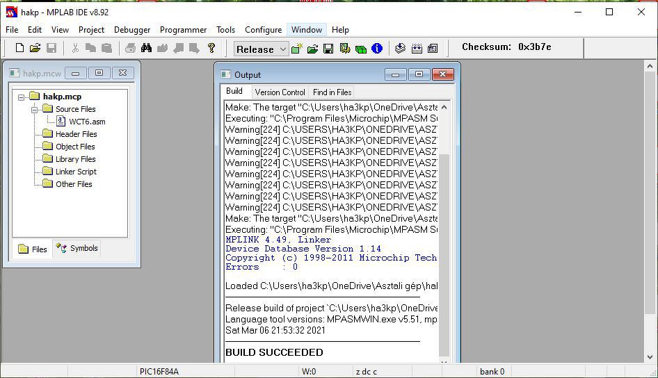

(#) ha3kp hozzászólása Márc 6, 2021 /
ha most módosítok a mappába,azt lehet?
Vagy töröljem és kezdjem elölről?
(#) ha3kp válasza ha3kp hozzászólására (») Márc 6, 2021 /
rossz volt az útvonal,mert úgy gépeltem be betűvel.
Most hogyan tovább főnök?
Hibát nem írt ki,de nekem ez valami zagyvaságnak tűnik.
A hozzászólás módosítva: Márc 6, 2021
(#) benjami válasza ha3kp hozzászólására (») Márc 6, 2021 /
Az van a képen: "build succeeded". Azaz a fordítás sikerült. A project könyvtárban ott kell lennie az előállított hex fájlnak. Amúgy javaslom, hogy ékezetet és szóközt nem tartalmazó elérési útvonalat használj, mert néha sok fejtörést tud okozni.

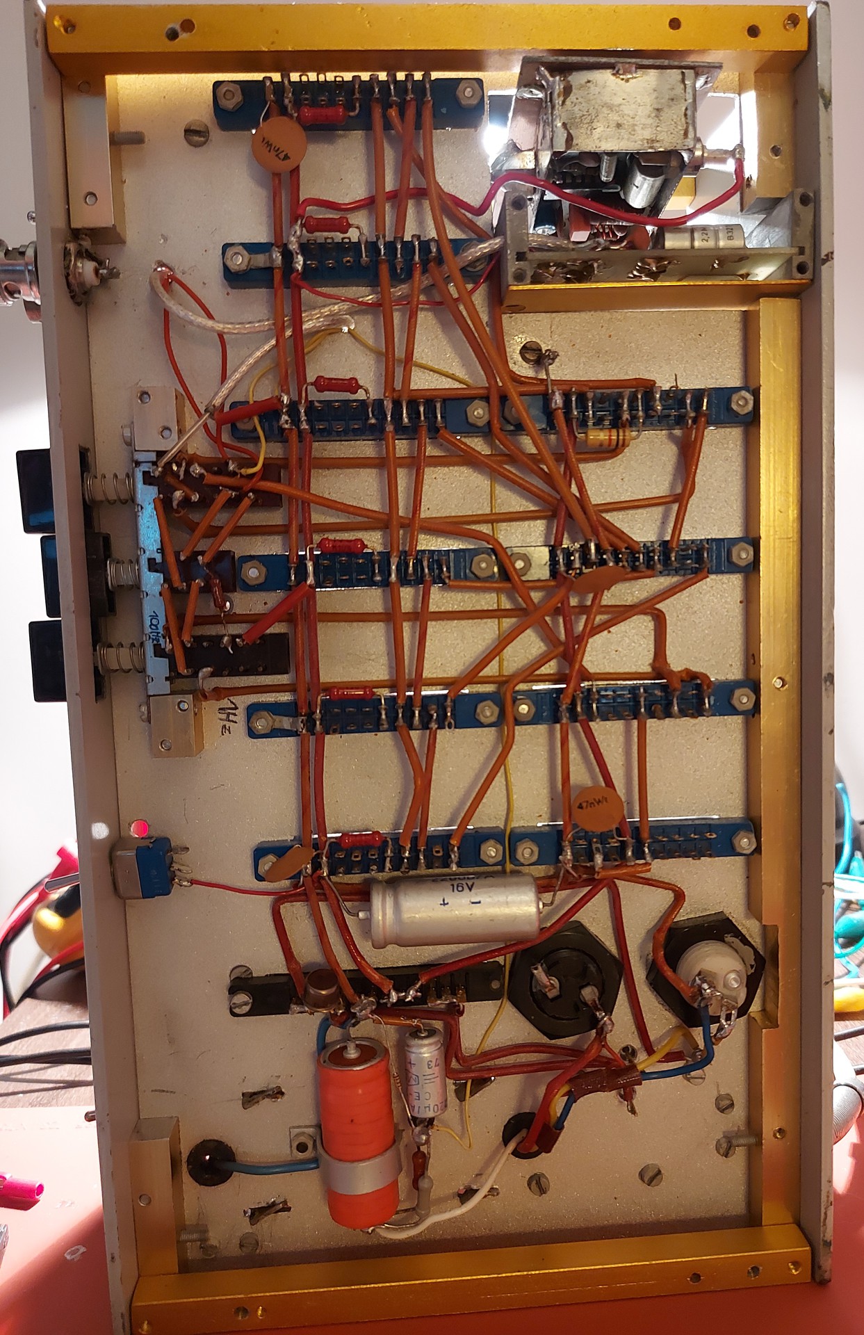

Üdv! Egy régi "házikészítésű" nixie csöves frekimérővel kapcsolatban kérdeznék. Sajnos még nem teljesen térképeztem fel.. Nem találtam rajzott hozzá.. Régi TTL IC vannak benne: SN7400, SN7493, SN7490, SN7410... A kérdésem az lenne így rajz nélkül hogy azt mi okozhatja hogy a mérő rendelkezik egy "Khz" és "Hz" osztókapcsolóval és a Khz osztásnál "folyamatosan képes figyelni a freki változást míg a Hz-es osztásnál kb 10 másodpercenként frissül a kijelzett érték.?

Ha szét van szedve a műszer, fényképezd már le alul és felülnézetben.
A hozzászólás módosítva: Máj 22, 2024
(#) BLY94A válasza mnyugger hozzászólására (») Máj 22, 2024 /
A képek:
(#) mnyugger válasza BLY94A hozzászólására (») Máj 22, 2024 /
Húúú! 70-es évek eleje. Szép munka.
Az egyes modulok kihúzhatók? Foglalatban vannak?
Ha lehet azokról is kérni képet? Köszi.

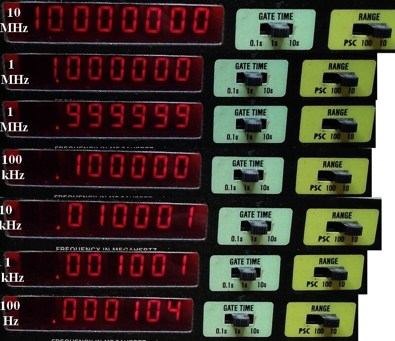

Itt egy kép 10Mhz-es meghajtással (siglent sdg810es függvénygeneráttorral meghajtva).
Igen minden modul kihúzható.
Van egy 100Khz-es oszci., egy 10es osztó 5db 7490el, 7400 NAND panel és egy "vezérlő panel amin megint vannak kapuk meg osztók.. 2db bemeneti erősítő (kisfrekis, nagyfrekis).
