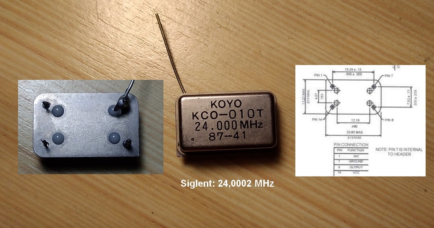

(#) Ge Lee válasza tki hozzászólására (») 9:28 /
Közben meglett. És arra is rájöttem, hogy ez csak egy sima oszci, nem tcxo, ez nem tud 1ppm-et csak 10ppm körül. Ennek is 4 lába van de abból egy csak dísz. A Siglent 24,0002-nek látja, a K2000 meg csak 1 megáig mér, kéne hozzá egy osztó de azt meg szétbontottam már régebben.
Na majd nézelődök.

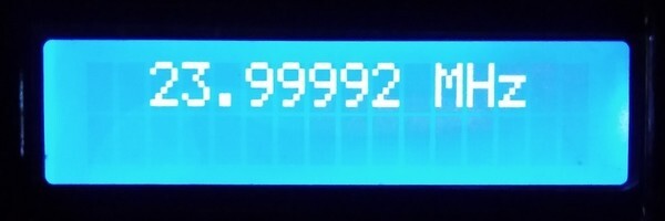

(#) Ge Lee válasza Ge Lee hozzászólására (») 10:44 /
Van egy vicsys-es frekimérőm beépítve egy műszerbe ami itt van a cikkek közt, onnan építettem meg évekkel ezelőtt. Ez csak kvarc pontos, de nagyjából ugyanúgy 13ppm-mel mutat kevesebbet mint a Siglent, tehát kb. ugyanúgy mér mint a K2000. Jó lenne egy ilyen frekimérő, csak a kvarc helyett kéne neki egy tcxo vagy ocxo időalap, és azt valami etalonhoz beállítani.
