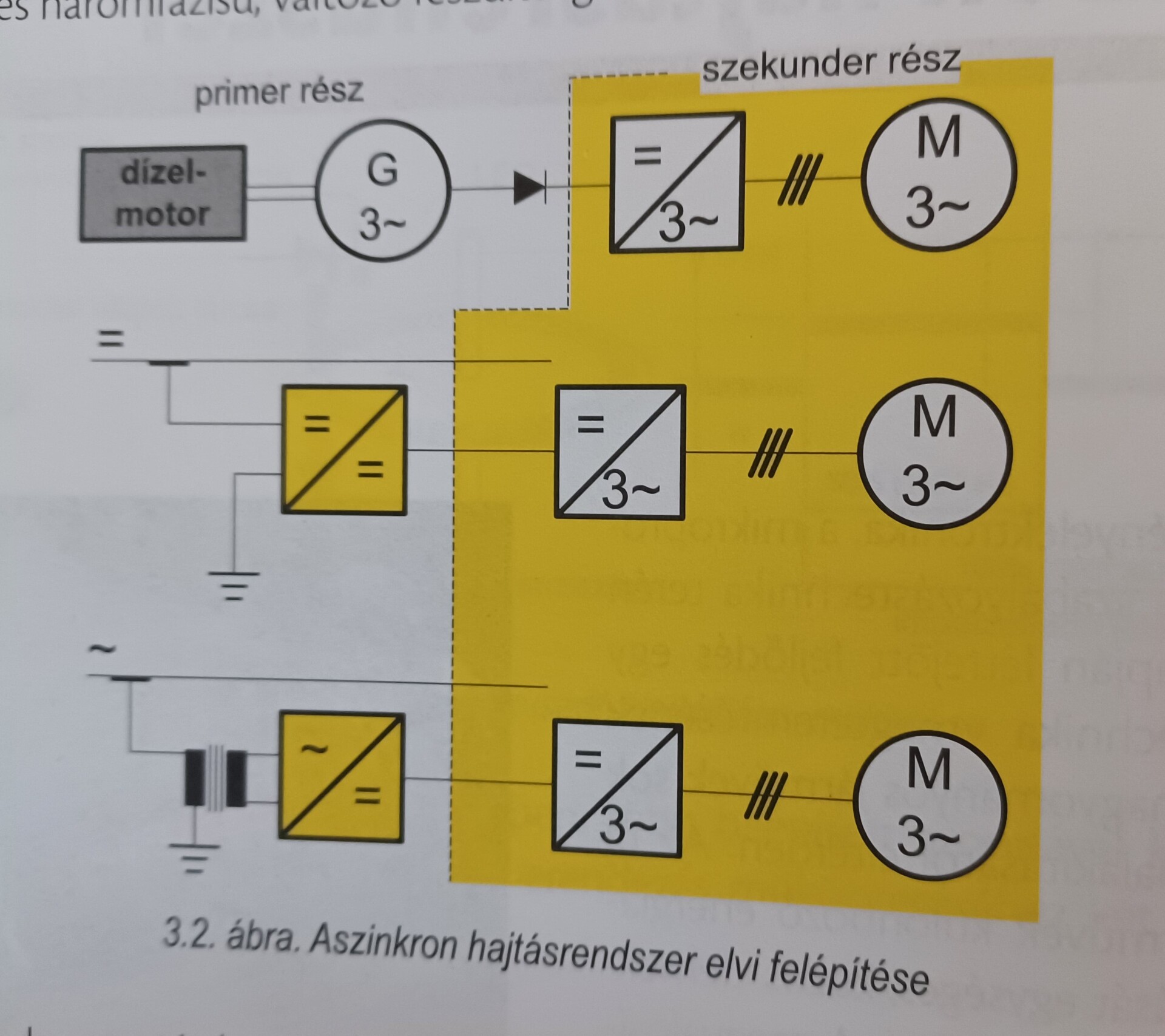

(#) mraulajos hozzászólása Márc 5, 2025 /
Frekvenciaváltó
Ha már ilyen nagy teljesítményű témáról van szó.
Csupán érdeklődési (kíváncsi) szinten kérdezem. A villanymozdony is egy nagy teljesítményű frekvenciaváltó? 1 ről 3 fázisra? Ha buta kérdés, bocs!
(#) Gafly válasza mraulajos hozzászólására (») Márc 5, 2025 /
A modernebbek igen, sőt a jobbféle villamosok is.
(#) mraulajos válasza Gafly hozzászólására (») Márc 5, 2025 /

(#) Gafly válasza mraulajos hozzászólására (») Márc 5, 2025 / 1
Csak neked, csak most előtúrtam a rajzát.
