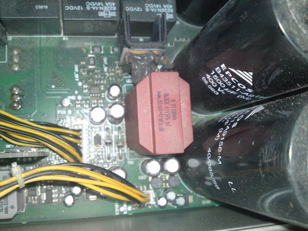

nordac 700E 22kW
E250 hiba: rossz paraméter értékek? De áram alá téve a kijelző vagy beindul vagy nem a burkolt trafónak kinéző alkatrész (block 611976 bf) megnyomására, ami ciripel néha és amperszagot ereget. Van megoldás?
A segédtáp biztosan hibás. Első körben a segédtáp elkóit ki kellene cserélni, vagy legalább a vezérlő IC mellettieket, feltéve, hogy ez is az UC38XX vagy valamelyik klónja. A ciripelő hang zárlatra indulgató tápot is jelenthet. Általában a diódák vagy a kerámiakondik szokták megadni magukat. Valószínűleg van kontakt hibád is, ha a megnyomás miatti (mechanikai elmozdulásból) hangokból és a szagból indulunk ki.

Vaterán vettem (m51ab), 2000H-üzemelt. Van értelme javítani? Ha megkérdezhetem, meg tudnád javítani? Szívesen áldoznék rá, Bp-en vagyok: m51ab@vipmail.hu Péter
