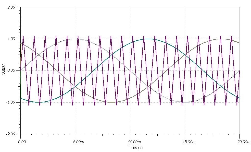

(#) zombee válasza gulyi88 hozzászólására (») Ápr 23, 2012 /
Köszönöm. Most lenne egy frekvenciaváltós kérdésem is.
Az addig oké hogy van 3 darab tranzisztorpár, de milyen stratégia szerint kapcsolgatjuk őket? Visszaolvasva,
meg más frekiváltók adattábláját nézve 1kHz kapcsolófrekiket látok. Lefogadom, a kimenet nem szinuszos.
Egy elképzelésem azért van, aztán cáfoljátok ha rossz:
Szóval, van az 1kHz-es kapcsolófreki ami 1ms-os periódusokat jelent. A három tekercs három darab áramutat jelent, mindegyiknek van pozitív és negatív iránya, azaz összesen 6-féleképpen kapcsolhatunk ha feltesszük hogy egyszerre egyidőben csak egy áramutat nyitunk meg. Az 1ms-os perióduson belül az egyes áramutakat az alapjén és annyi ideig nyitjuk meg, hogy az adott tekercsben hol tart éppen a forgómező. Ha például az U tekercs 90°-nál tart akkor pozitív irányban a maximális ideig lesz nyitva, a másik kettő(V,W) pedig negatív irányban, fele annyi ideig mint az U tekercs: sin(90°)=1 sin(90°+120°)=sin(90°+240°)=-0.5. Ezek a számok csak arányszámok, erre még jön az amplitúdószabályozás is.
Gondolom a sorrend mindig úgy alakul egy perióduson belül hogy az első és a harmadik mindig megegyező irányú(+ vagy - irány), és periódusonként tükrözödik. Azaz a fent leírt esetben V-U-W, majd a következőben W-U-V, és így tovább egészen addig amíg valamelyik polaritást vált. A perióduson belüli időbeli elosztás pedig olyan lehet hogy a "középső" tekercs az 1ms-os időszelet közepén, szimmetrikusan helyezkedik el, a másik kettő pedig mindig a legszélén, így a szomszédos periódusoknál a "szélső" tekercsek résideje egybecsúszik.
Mivel a szélső tekercseket cseréljük, a példában a W és a V is folyamatosan 1 ideig lesz nyitva,
negatív irányban. Csak ritkábban mint az U. Sajnos diagramot most nem tudok rajzolni...

(#) gulyi88 válasza zombee hozzászólására (») Ápr 23, 2012 /
Rossz feltételezés hogy egyszerre cask egy áramut nyitható meg.
Csatoltam a moduláló ábrát fázis feszültségekkel, ebből jön ki az a szép PWM ábra (2szint), amit ismerünk, a vonali PWM je kicsit csúnyább, mert 3 szintet vehet fel.
Amikor bármelyik fázis pillanatértéke > mint a háromszög, akkor annak a fázisnak a felső, egyébként alsó kapcsolóeleme kap vezérlést.
4,5ms nál mindhárom félhíd fent vezet, 1ms nál mindhárom alul vezet...
Köszönöm, igen, pont erre voltam kíváncsi. Először csak azért feltételeztem hogy egyszerre csak
1 áramút nyitható meg mert ha nem, akkor egy tranzisztornak két tekercs áramát is ki kell szolgálnia.
De most hogy belegondolok, ez így hülyeség mert ha az egyik tekercs maximumon van,
akkor az a tranzisztor csak azt hajtja, vagy a másik tekercs már nagyon keveset tesz hozzá.
Gondolom a háromszögjel lehet sűrűbb/ritkább a kapcsolófrekinek megfelelően. Illetve még egy apróság,
az ábrából elképzeltem egy analóg áramkört ami tud kapcsolgatni, de ugye a tranzisztoroknak is
van egy kis késleltetése, tehát abban a pillanatban nem kapcsolhatjuk le amikor az ellenpárját be.
Vagy 1kHz-nél ez egyáltalán nem jelenthet problémát?
Igen az 1KHz természetesen lehet akármennyi aminek gyakorlati érteme van:
Ne túl magas mert az a kapcsolási veszteségeket növeli, jobban érvényesülnek a szórt parazita elemek, jobb nyákterv, huzalozás, drágább félvezető stb kell.
Ne túl kicsi, mert akkor a szűrőtagok lesznek nagyok, vagy jelentős alakhiba lesz a szűrt meg a moduláló jelek között.
Ökölszabály, hogy a kapcsolási freki legalább a moduláló freki maximumának 10 szerese felett legyen, 20 szoros már tökéletes.
Késleltetés van bekapcsolásra is meg kikapcsolásra is, álltalában nem azonos értékű, ezt a vezérlőnek kell kezelnie, be kell vinni holtidőt, az egyik kikapcsolása és a másik bekapcsolása közé (nem nyithatnak egymásra).

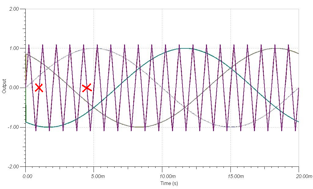

Az ábrához visszatérve, lehet hogy én olvasom le rosszul, de azt látom hogy 1.0ms-nál az első és
a harmadik(a két szürke) fázis felül, a második(ciánkék) alul kell hogy vezessen.
4.5ms-nál az első(világosabb szürke) felül, a másik kettő pedig alul. Pirossal jelöltem ezt a két időpontot.
Vagy szándékos csel volt ahhoz hogy a hozzánemértésemet tesztelni lehessen?
Az első X től kicsit balra nézd (-1/4Tkapccsal ), a másodiktól meg kicsit jobbra (+1/4 T kapccsal), az időt csak kb ra mondtam hogy arrafelé
Az elsőtől 1/4 T balra és a másodiktól 1/4 T jobbra, az nekem mind az alsó holtpontot jelenti
a háromszögjelben(kék X-ek), az én értelmezésem szerint ekkor mindhárom görbe
a háromszögjel "felet" van, tehát mindegyiknél a pozitív vezet. :rinya:
