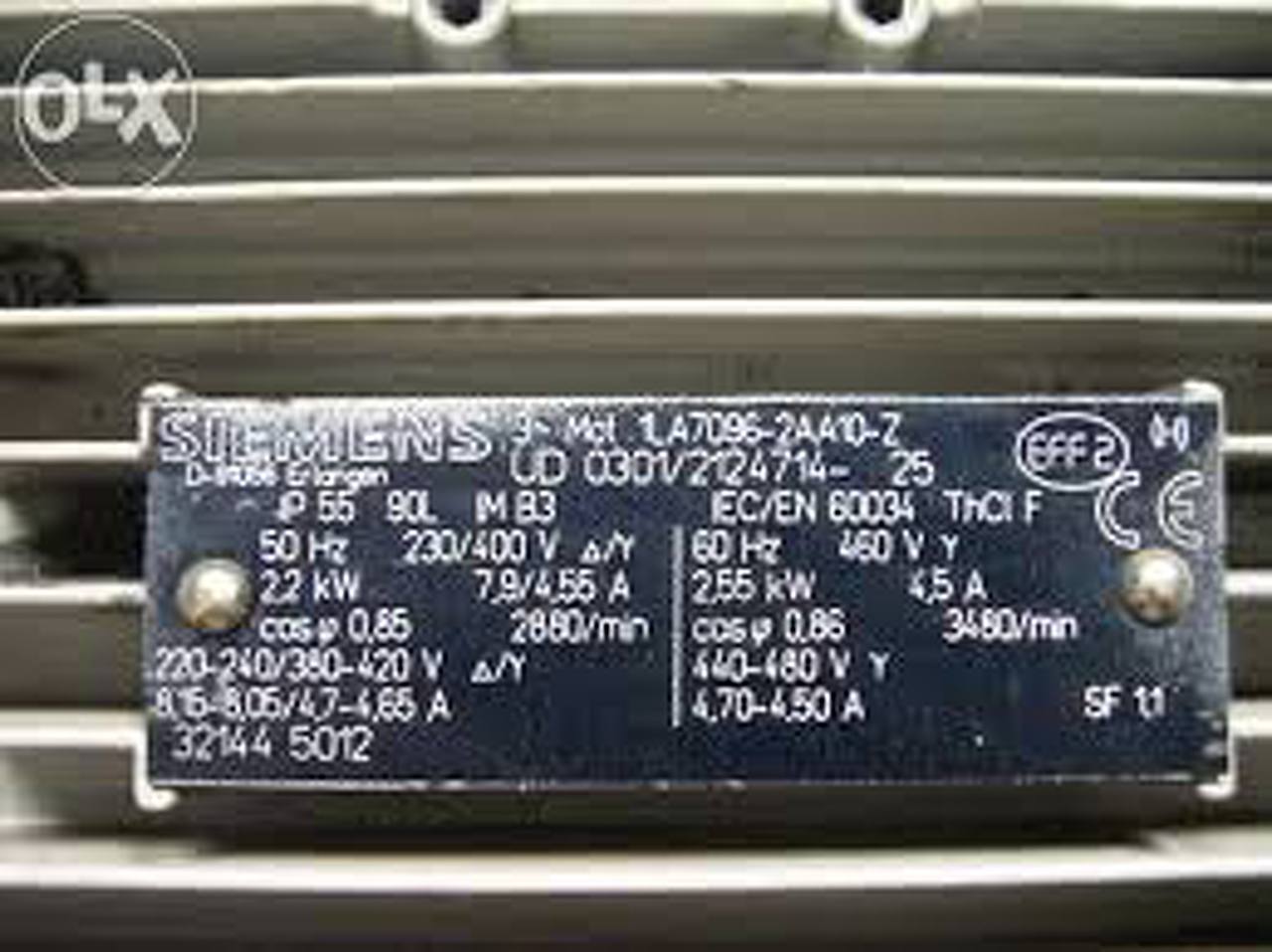

(#) laacika hozzászólása Dec 24, 2014 /
Kellemes karácsonyi ünnepeket minden kedves fórumtagnak!!
Lenne egy kérdésem vill motor-al kapcsán.
A képen ugye jól látni hogy mi a különbség teljesitményben és fordulatban egy motornál 50 és 60Hz esetén.
A kérdésem hogy egy ilyen 3 fázisú motor esetén ha freki váltóról hajtjuk meg (3x230v)akkor is hozza ezt a fordulatszámbeli és teljesitménybeli többletet?
Freki váltó
A hozzászólás módosítva: Dec 24, 2014
(#) zosza18 válasza laacika hozzászólására (») Dec 24, 2014 /
Neked is Boldog Karácsonyt!
Igen, hozza azt a különbséget, rajta van az adatlapján is.
(#) kadarist válasza laacika hozzászólására (») Dec 25, 2014 /
A 60 Hz-hez nagyobb faszültség tartozik, ezt ne felejtsd el belekalkulálni.
(#) laacika válasza kadarist hozzászólására (») Dec 26, 2014 / 1
Igen,az előző képen (adat tábla) látni is hogy 400v fölött 60Hz nél irja azt az emelt fordulatot és a teljesitmény többletet,na de a jobb oldali adatok csakis akkor érvényesek ha a motor csillagba van kötve,és ugye csillagba kell hogy legyen 400V nál,szerintem ha a kötés marad deltába és úgy változik a Hz 50-ről 60-ra akkor ugyan az a teljesitménytöblet meglesz mint a jöbb oldalon látható,az az 2,5Kw.
A hozzászólás módosítva: Dec 26, 2014
(#) laacika válasza kadarist hozzászólására (») Dec 27, 2014 /
Nem jól gondolom?
(#) kadarist válasza laacika hozzászólására (») Dec 27, 2014 /
A jobb oldali adatok akkor érvényesek, ha a 60Hz, 460V, csillag követelmények teljesülnek. Tehát mind együtt.
(#) laacika válasza kadarist hozzászólására (») Dec 27, 2014 / 1
Igy van,csillagba van és 400 helyett 460v ot kapnak a tekercsek,na de ha deltába van és 230 helyett 250v ot kapnak a tekercsek és 60Hz-et akkor szerintem ugyan úgy megvan a teljesitmény többlet.

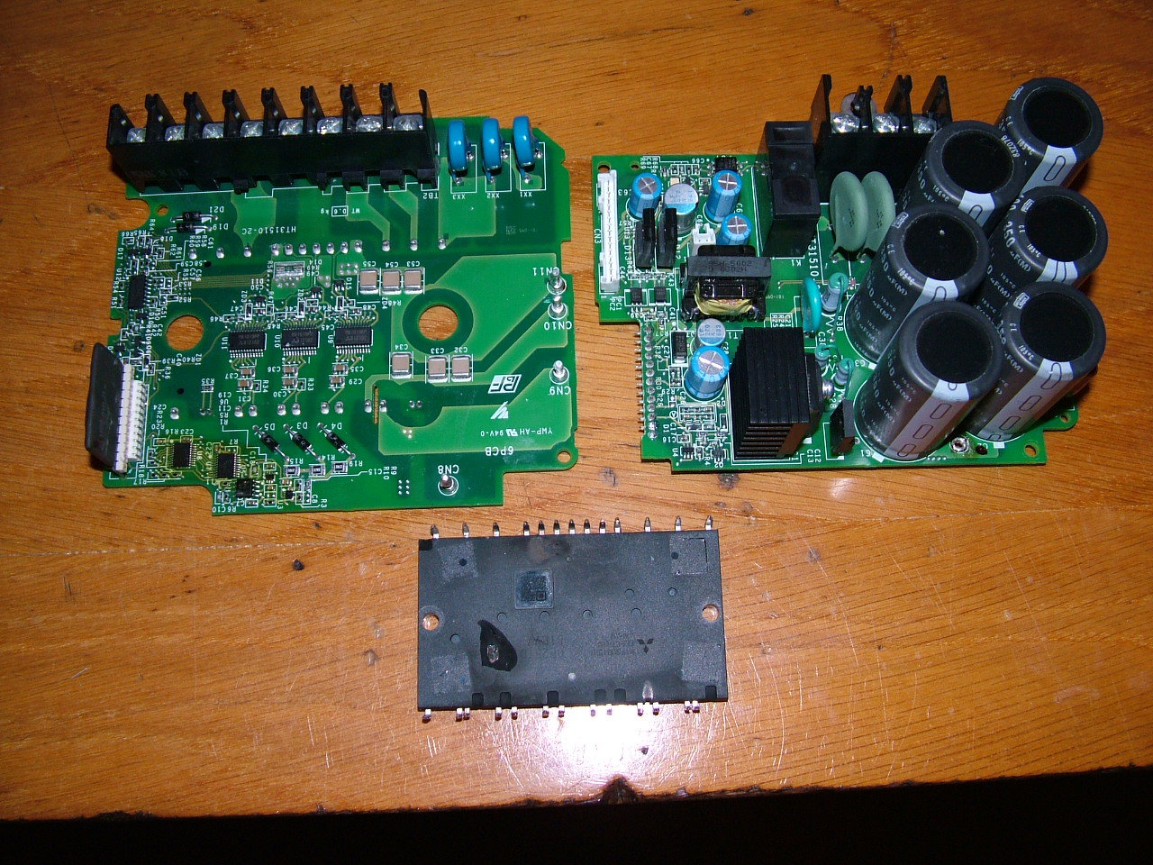

(#) gaspa hozzászólása Jan 26, 2015 /
Üdv mindenkinek
Kicsit megállt ez az oldal,de remélem még páran olvassák.Hozzájutottam egy hibás j1000 4kW-os frekiváltóhoz,miután lemondtak róla.A bölcs gyártó nem sokat gondolkodott a javíthatóságán,sőt kifejezetten törekedett az ellenkezőjére,így lett egy csúcstechnikájú eldobható berendezés belőle.Gyakorlatilag igencsak szétégett: IGBT modul felrobbant,áramfigyelő smd-k szintén,ebből kifolyólag egy jó néhány védődióda,zenerek ,2db félhídmeghajtó és ezeket meghajtó cmos bufferek .Ezeket a problémákat mind megoldottam,a processzor része működik szerencsére optókon keresztül kommunikál sorosan a teljesítmény résszel,egy kis furfangos vastagréteg áramkörön keresztül a kép bal sarkában a kis fekete szerkezet.Típusa VL1102-01R-01 ,semmilyen adatot nem találok róla a neten,csak egy kínai eladónál láttam,de csak hasonlót.Könnyen megeshet,valamilyen hardver kulcs.Örülnék ha valaki tudná hol találnék adatlapot hozzá,hol lehetne hozzájutni,vagy legalább egyáltalán mi ez.
