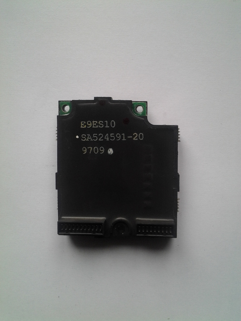

(#) Martos Laci hozzászólása Okt 4, 2014 /
Szervusztok!
A FUJI FVR 0,75E9S-7EN frekiváltóm letérdelt. Vezérlő panelt keresek, vagy azonos típusú hibás készüléket. A hibás vezérlő panel képe a mellékletben látható. Ha tud valaki, kérem, segítsen.
