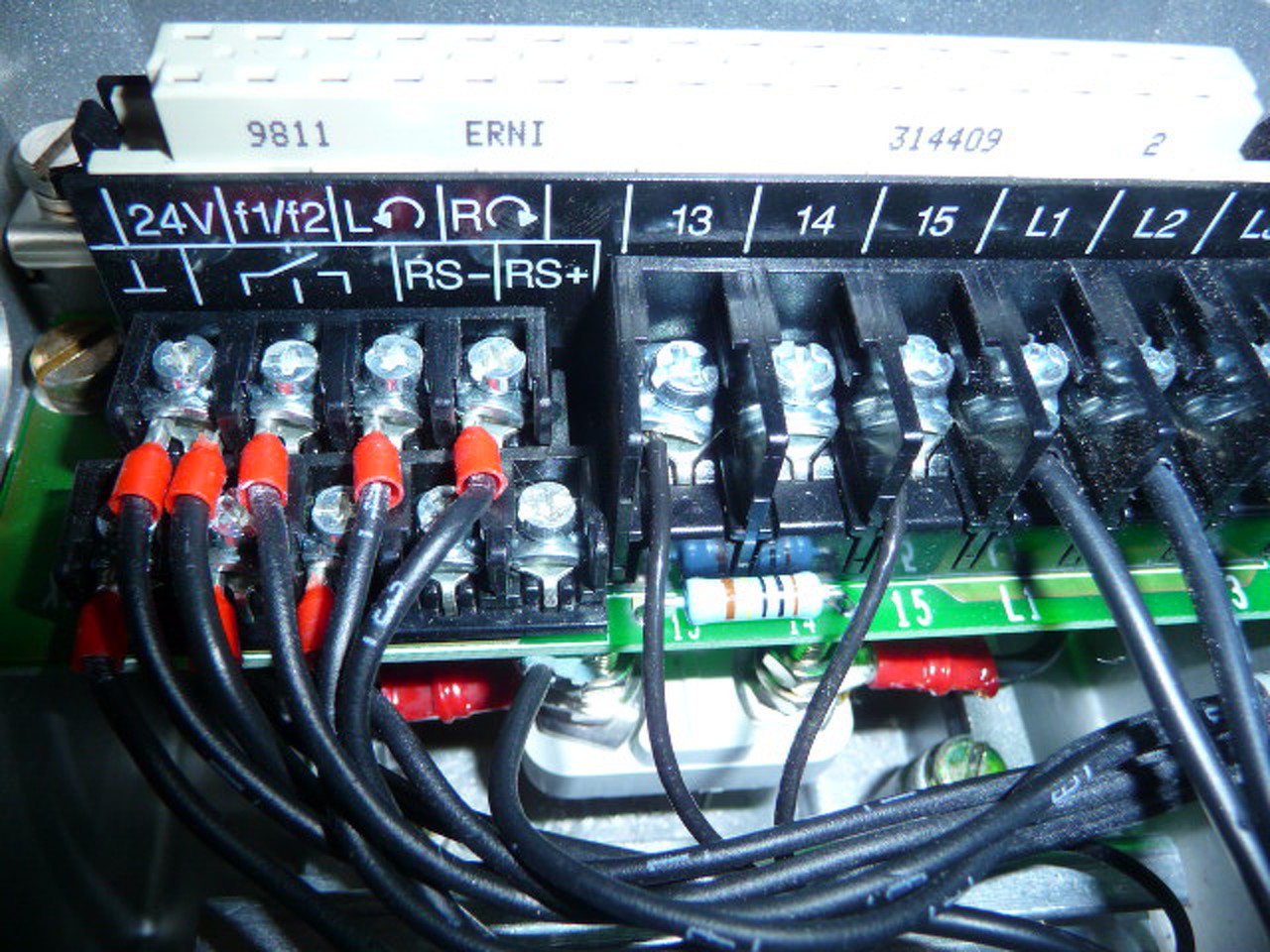

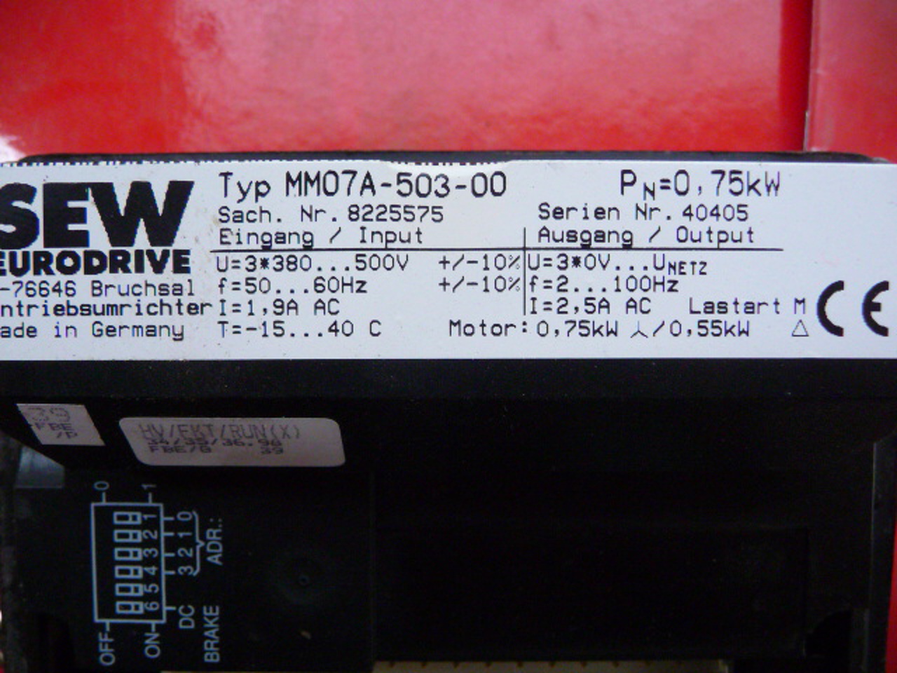

(#) szalaman hozzászólása Máj 10, 2015 /
Szeretnék segítséget kérni az alábbi motor bekötéséhez. A külső szabályzó egysége nincs meg, elég bizonytalan vagyok, hogy kéne életre kelteni.
(#) kadarist válasza szalaman hozzászólására (») Máj 10, 2015 /
Az a rész, ahová az a sok kanóc megy, az nem a frekvenciaváltóhoz tartozik? Ha az a célod, hogy a motort frekvenciaváltó nélkül, közvetlenül a hálózatról tápláld., akkor bontsd le azt a sorkapcsos részt, hogy meglássuk a motor kapocslécét.
(#) szalaman válasza kadarist hozzászólására (») Máj 10, 2015 /
Előtoló motor lenne, kéne szabályoznom.
Az a sok fekete vezeték hová van kötve? Adhatnál több információt a készülékről, hogy mi van meg, mi indítja, mi állítja le és így tovább. Amikor működött ez a tolómotor, akkor a külső egység rá volt kötve a frekvenciaváltós motorra? Kellett a működtetéshez?
