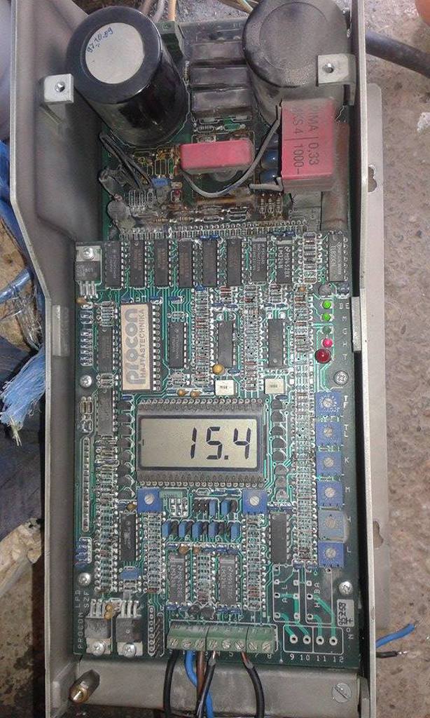

Szét tudod szedni a gépet? Ha igen, akkor fesz.mérés az elkón. ha rendben, akkor fesz nélkül IGBT átvezetés mérés. ha ezek is rendben akkor vezérlőpanelen lehet hiba, az kicsit bonyolultabb.

Szétszedtem! Áram alatt az elkót sajnos nem tudom megmérni! Direktbe kötöttem a startot és visszakötöttem a potmétert. Látszik a képen a Potméter 0 állásban is világít a piros ha feljebb tekertem akkor is viszont kigyullad a zöld is ami jelzi van fesz. a motor kapcsokon holott 0V-ot mértem!

(#) sunside válasza Vecike hozzászólására (») Máj 11, 2015 / 1
Látom, az egyik kondi nagykorú lett (18 éves) a másik gondolom még régebbi. Az a rengeteg piszok nem tartalmaz esetleg vezető anyagot (pl.: flexelésből eredő por) ami megzavarhatja a rendszert?
Igy látatlanban sajnos nincs több ötletem.

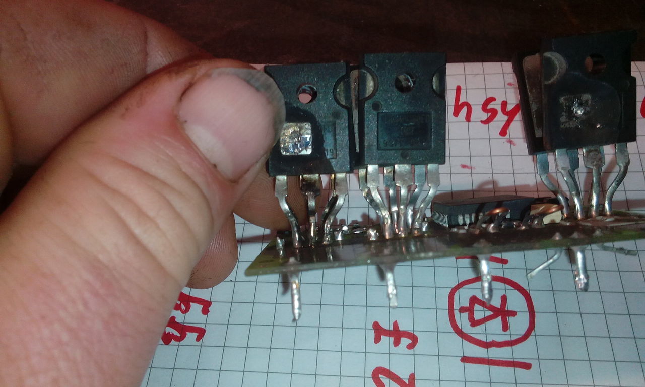

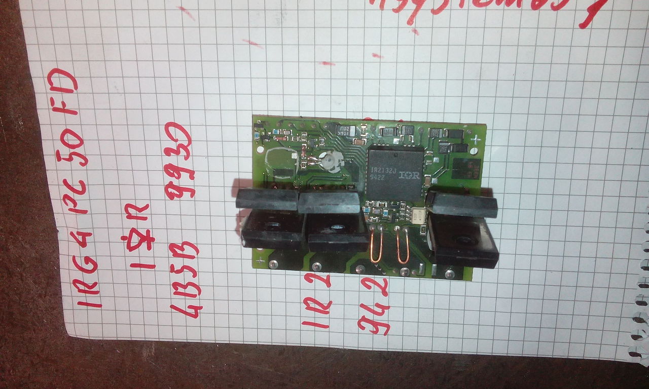

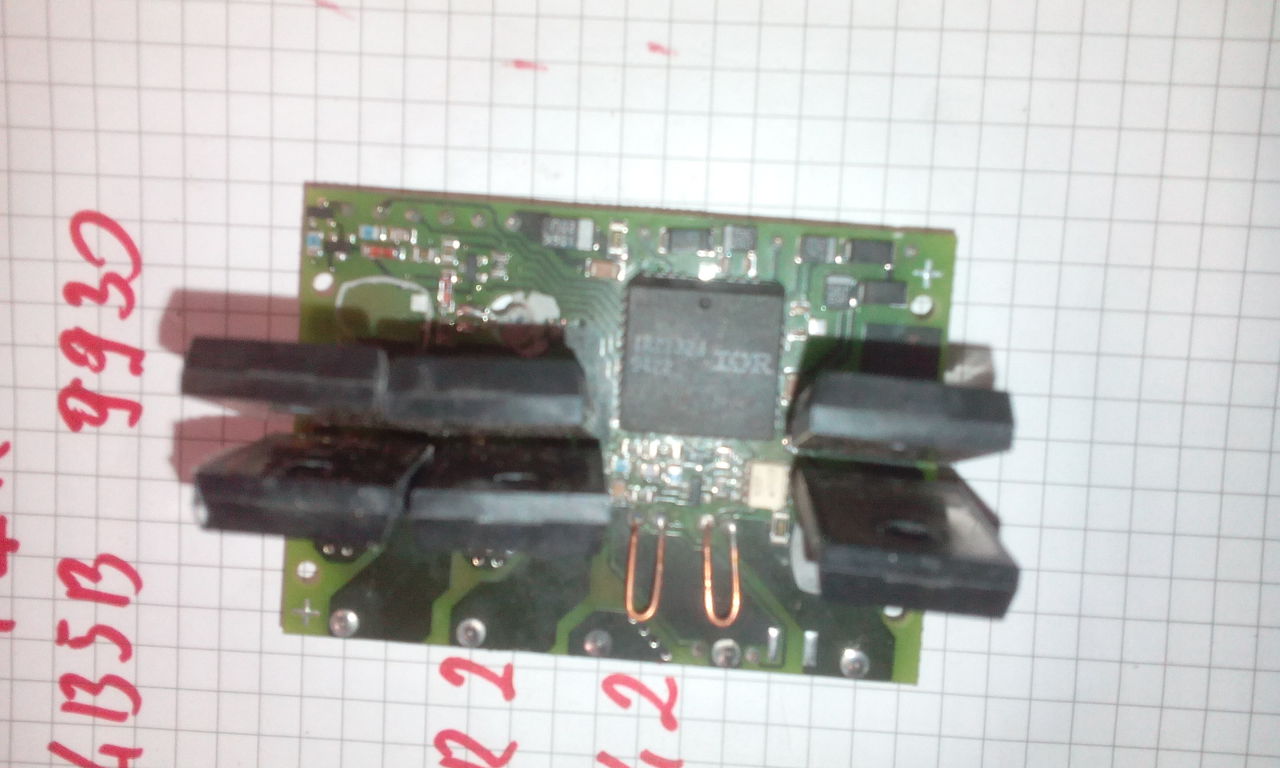

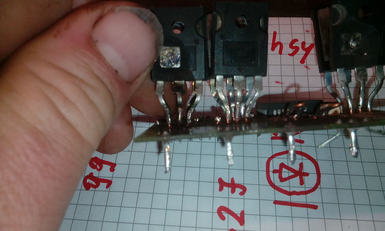

Azzal a kérdéssel ill. kéréssel fordulok hozzátok, hogy van egy frekiváltó panel. Mellyen el durrant négy igbt tranzisztor, a típusa: irg4pc50fd és van benne egy igbt meghajtó ic is a típusa: ir2132j. Már kutakodtam a netten , de sajnos semmit sem találtam. A panelről is csak annyit tudok amennyit itt láttok a mellékleten, a panel egyik oldalán "1342" számok vannak fel írva. Egy munkatársam kért meg rá, hogy keressek neki ilyent a netten. Ő sem tudott róla sokkal többet, mert azt állítja, hogy valaki több rész egységből szerelte össze. Ha valaki találkozott már ezzel a panellel, vagy javított is már ilyent, kérem segítsen be azonosítani a panelt.
Mellékeltem képeket. További szép napot!

Hát panelt elég nehéz lesz szerezni bele, ahhoz tudni kellene a frekiváltó típusát. Alkatrészt esetleg megpróbálhatnál keresni bele, ha nem találsz a Magyar alkatrészboltokban, (Lomex, HQ Elektronika, Elektro-kontha, Farnell stb.) akkor Kínából biztosan tudsz rendelni hozzá. Panelt szépen kijavítgatjátok, mérjétek meg az összes alkatrészt, és ami még rossz az IC és az IGBT-k mellett, azokat is cseréljétek ki. Aztán mérjétek át még azt is amiben ez a panel volt, lehet hogy oda is átterjedt a baj. Egy ekkora IGBT robbanásnál nem kizárt.

Köszönöm a gyors választ. Az ebay-n már körül néztem, a transztorok és az ic nagyjából 14-16E Ft-ből ki is jönne. De a kolega szeretne egy ilyen panelt beszerezni. Azt hiszem lebeszélem róla.
A hosszadalmas és pepecs munka jön neki, nem lesz egyszerű a furat galvanizált panellel a munka. Még egyszer köszönöm a gyors választ, de várok, hátha valaki tud valamit eröl a panelről. További szép napot!
