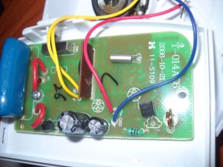

Szia! Nekem is ez a problémám, viszont eddig eljutok, h beköm a kapcsolóra. viszont a csatlakozónál melyik vezetéket hova kössem?
képet mellékeltem a csatlakozórol
Hello ebből a kapucsengőből szeretnek távvezérlőt késziteni s nem tudom mit alakitsak át rajta.
Szia. Én a legegyszerűbben a led vagy a hangszóró kivezetésén (Gondolom a led akkor világít ha dallamot játszik) mérnék feszültséget és egy relét raknék oda. Ez e relé kapcsolná a pumpát.
