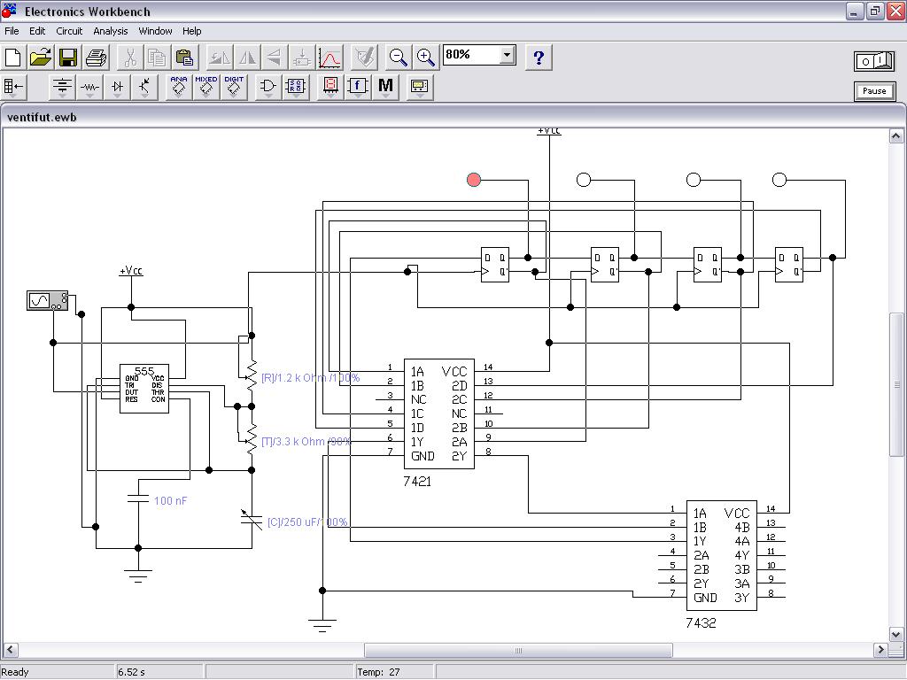

Időközben EWB-vel kikiséleteztem egy kapcsolást, de azért kiváncsi vagyok van jobb megoldás.
4 D-tárolóval(2db ic), 2db 4 bemenetes és kapu, és egy vagy kapuval.
Sajna csak a középiskolás tudásomra támaszkodhatom de azért elboldogulok
(#) Frankye válasza gege_01 hozzászólására (») Aug 22, 2006 /
Sztem tedd fel a kapcsolást (vagy egy képet róla), és akkor a "hozzáértők" leírják a véleményüket...
(#) gege_01 válasza Frankye hozzászólására (») Aug 22, 2006 /
Ime amit én kitaláltam, ha valaki tud egyszerűbbet, kérem szóljon

pl. kiveszed a többi LED-et. De gondolom neked úgy kellene, hogy egyből újrainduljon a számlálás. Kísérletezz! Biztos van erre is megoldás.

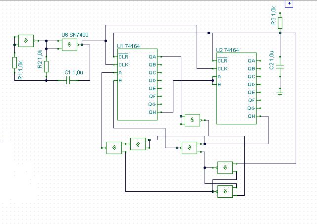

Rossz hírem van,szerintem ezt nem igazán tudod ezzel az ic-vel megoldani.Esetleg sorbakötött párhuzamos kimenetű léptető regiszterekkel (74164),Csak itt az indítás nehézkes valahogyan az indító egyest be kell léptetni azután mehet körbe körbe.

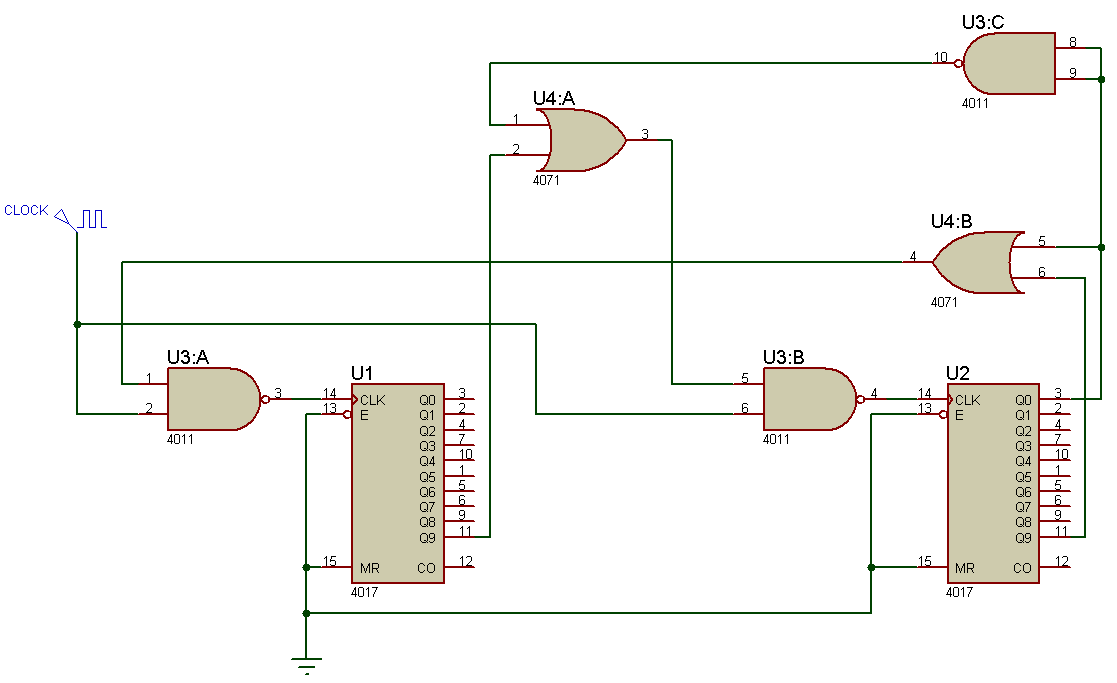

(#) kobold válasza erobi82 hozzászólására (») Márc 23, 2008 /
Végül is, megoldható 4017-esekkel is, csak kapuzgatni kell.
A rajz 18 ledes futófényt mutat, két számlálót két VAGY-kapu, és három NAND-kapu köt össze (ebből az egyik, mint inverter dolgozik). Ha az első végigszámolt, le lesz tiltva az órajelénél a változás, a másodiknál meg fordítva, akkor lesz engedélyezve; ha a második is végigér, kezdődik elölről.
Azért írtam 18 ledeset, mert a számlálókon a Q0 kimenetet nem tudjuk így villogásra használni, az elsőé állandóan aktív lesz, míg a második számol, és fordítva.
A Q1 ... Q9 kimenetek és a ledek közé illik valami meghajtó, ez nincs a rajzon, sem az órajel-generátor, na meg az IC-k táplábai sem, ezek értelemszerűen ott vannak a helyükön
(#) proba válasza proba hozzászólására (») Márc 23, 2008 /
No született egy talán jó rajz ,tetszés szerinti léptetőregiszter meg 2 db 7400
