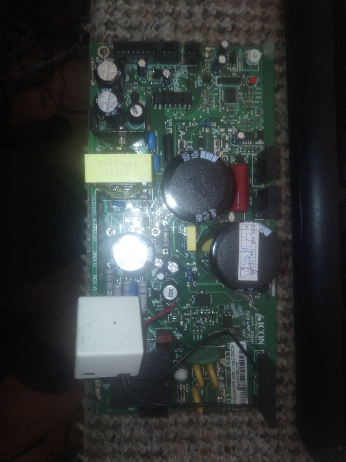

Sziasztok. Vanegy Pro-Form 790 TR tipusú futopadunk. Alà szorult egy labda a futofelületnek. Leverte a biztosítékot. Bekapcsolással semmi gond. Viszont mikor sebességet akarok neki adni azonnal leveri. A motort kipróbáltam terhelést eltávolítva 20 v-ról szépen fut nem remeg nem akadozik. Ha lehúzom a panelről a sebesség csatlakozót ez két panelt köt össze akkor nem veri le.De persze nem is indul. Megmértem 2.7 A vesz fel mikor egy pillanatra elindul a motor. A panelen motor nélkül sebesség bekapcsolásakor 127 V-ot mérek és innen szép lassan lemegy kb 3,4 V-ig. A kérdésem mi lehet a gond. És szerény tudásom azt diktálná,h a legalacsonyabb fordulaton kellene alacsonynak lenni a feszültségnek és a fordulat emelésével kéne nőnie. 130V-os a mozor. Válaszokat előre is köszönöm.
(#) Chipmunk1960 válasza Jopi007 hozzászólására (») Ápr 15, 2020 /
Szia, Erről a panelről beszélsz? A sárga trafó ne tévesszen meg, mert már vagy a 4. variációval találkoztam. Az, hogy induláskor egy kis időre felszalad a fesz, normális, mert azzal teszteli le a speed szenzort. Melyik biztit veri le? A benne levőt, a fali kismegszakítót, vagy a FI relét?

(#) Chipmunk1960 válasza Arcadian hozzászólására (») Ápr 25, 2020 /
Szia, Figyelj, feljebb egy hozzászólással írtam pont a erről a típusról. Megint megkérdem, arra sem kaptam választ, Ilyen panel van benne? Így látatlanban, ki tud szerinted segíteni????
Egy ilyen panel 180€ körül mozog az Ebayon, s nagyon szemét egy tervezés. Amerikai alapból, semmi hasonlóság nincs az EU-s modellekhez. Sem rajz sem semmi. Ez már kb. a 4. variáció, amivel találkoztam, még mindig egy hulladék.

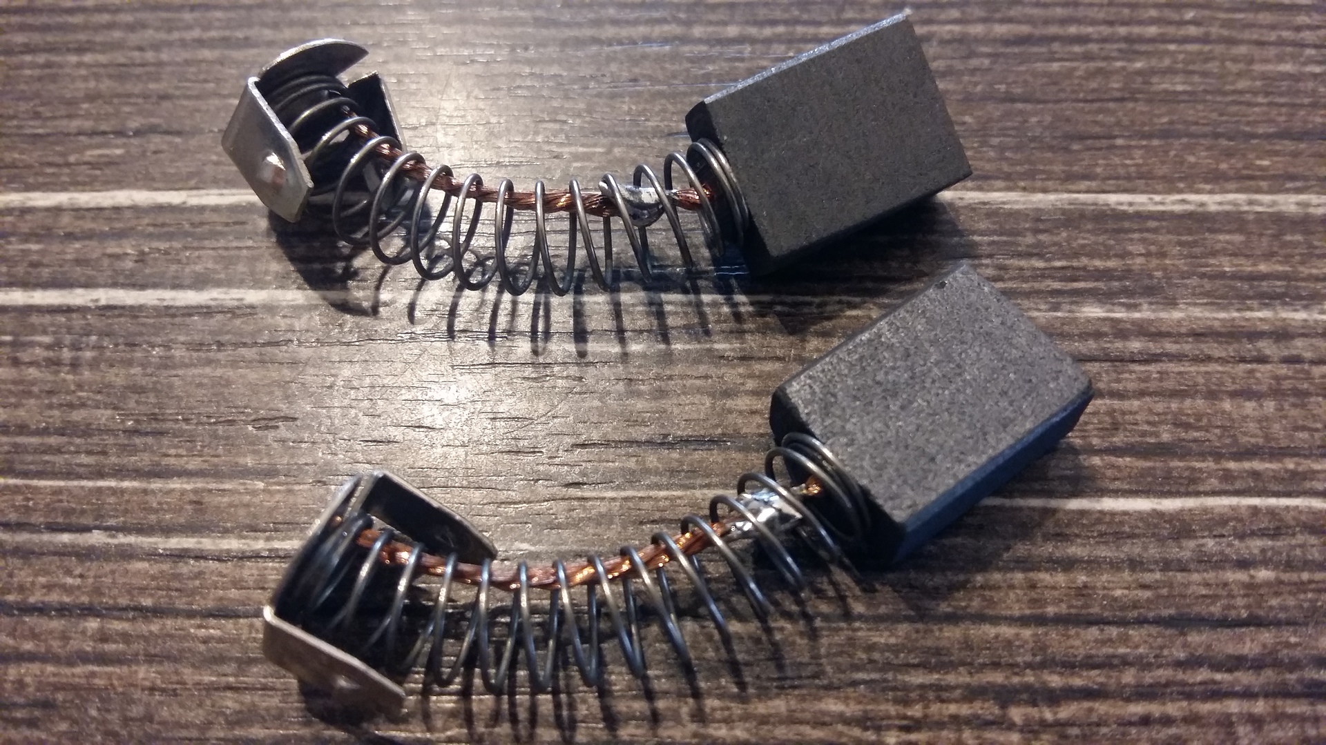

Sziasztok! Menet közben megállt a Domyos TC-270 futópadom,(már nem garis, Decathlon most nem foglalkozik vele) lebontottam a burkolatot és elég forrónak találtam a motort, a panelen egy piros led villog. Amikor lehűt a motor bekapcsoltam, nem indult, (csak a számlálók táv, cal, idő) nyomogattam a sebesség gombokat, egyszer csak a szalag megindult, de csak egy pillanatra, ám abban a pillanatban le is állt, de a számlálók mentek tovább.
Gondoltam kiszedem a motort és 220-ról adok neki áramot, ha működik, akkor azzal nem lehet gond, csak a panel lehet rossz. Vagy esetleg ha valaki tud egy megbízható szervizt Budapesten, megoszthatná velem. Előre is köszi!
(#) sedan hozzászólása Ápr 28, 2020 /
Annyival előrébb vagyok, hogy szétszedtem a motort, és az egyik szénkefe csontra lekopott, közepén kilátszik a réz és és kb ebben a magasságban az erősen kopott kommutátoron ott bemaródás látszik. Talán a új szénkefével működne.

(#) Chipmunk1960 válasza sedan hozzászólására (») Ápr 29, 2020 / 1
Szia, Sajnos ez is a gagyi szénkefe kategória... Egy műanyag pöcköt illik bele tenni a kopási határ alá, s az megszakítja az áramkört. A kommutátort 600-as papír-csikkal szépen fel tudod csiszolni, körkörösen forgatva. Ka nagyon fekete, kezdheted erősebbel. Nem kell az egész vályatot eltüntetni. Hozzátenném, hogy még nem találkoztam szénkefe problémával, talán mechanikailag megszorult, ívet húzott, s az ette meg. Szívesen küldenék egy postaköltség áráért, akár egy párat is, van megmentett, leégett motorokból, szinte semmi kopással, de a posta most nem játszik... 220V hálózatról NE ADJ neki áramot, mert max 180V-os DC motor, azért a sok kütyü a panelon!!! Inkább egy 12V os autó-akksi, már arról is szépen csendben kell mennie.

(#) sedan válasza Chipmunk1960 hozzászólására (») Ápr 29, 2020 /
Köszi! A szénkefe az gond lesz, mert eben a méretben (6,3 x 10,94 x .... a hossz nem tudom mennyi lehet, jelenleg 7,5, de akár 25 mm-es is beleférhet) nem nagyon van választék, amit találtam és méretben közel van hozzá az is vidéken van: Link
bár ez csak 13,9 mm hosszú, és réz tányér van a végén nekem meg krimpelve van a vezetékre, bár ez megoldható, de én legfeljebb csak sima fogóval tudnám rágányolni.
Elgondolkodtam lehet jobb lenne mégis a motor felújítása, mert állítólag a új kommutátort is fel tudnak rakni, 1 év garival, csak kérdés mennyiért.
15x7, 18x8, és 18 a hossza. 1,5-2 Hp-s motorokba való. Otthon hallottam, hogy megtekerik, de itt egy sima kalickás 230V-os motort sem éri megtekerni, olcsóbb az új... A drótot elvágva simán át lehet forrasztani a vezetéket.

(#) sedan hozzászólása Ápr 30, 2020 /
Makita szénkefét -kicsit magasabb volt- faragtam bele, majd beforrasztottam. Annyi gond van, hogy új szénkefén lévő rézdrót jóval rövidebb az eredetinél így valószínűleg nem tud majd annyit utánanyomni a rugó, sajna a rézdrót hosszát nem szokták megadni. Vagy olyan szénkeféket kell vennem, amin hosszabb drót, vagy ráforrasztok. A lényeg, hogy működik a futópad.
(#) Chipmunk1960 válasza sedan hozzászólására (») Máj 1, 2020 /
Ha a rosszról a tövénél vágod el, máris nyertél pár cm-t.
Nekem még sosem olvadt le. Ha leolvad, a motornak már annyi. Simán be lehet csiszolni más fajtát papíron, csak a keménységét kell megnézni, különféle motorokhoz, másféle anyagösszetétel tartozhat. A lényeg, hogy a szikrázás, beleérés miatt nem ment tönkre a kommutátor, így olcsón megúsztad. De a drótsodronyt cseréld le, mielőtt megint így jársz, s simán csússzon végig a fészkében, akkor nem lesz vele többet bajod. Persze évente illik kiporszívózni, de jobb kifújni a motort, mert a sok porcica gátolja a hűtést.

(#) Chipmunk1960 válasza Arcadian hozzászólására (») Máj 15, 2020 /
De, sajnos lehet, hogy egyik napról a másikra megadja magát. Fentebb tárgyaltunk hasonló padot, a tiedben is ilyen panel van? Tettem fel akkor képet is róla.

(#) Chipmunk1960 válasza Chipmunk1960 hozzászólására (») Máj 23, 2020 /
Üdv! Végül 2 db külső táppal sikerült feléleszteni. Az egyik az a kis fehér kocka rábiggyesztve a 2 incline relére, 12V, ami az F4 mellett lévő IC-t váltotta le, hiába tettem bele újat, a fesz nem jelent meg rajta. A másik egy 2A-es szintén 12V -os, az megy fel a kijelzőhöz. A sárga trafó alatta primér körben olyan károk keletkeztek, hogy nem tudtam visszafejteni az eredeti kapcsolást. Mikor visszavittem egyből indult a kijelzőn egy Android !! rendszer. Ilyennel még nem találkoztam, meg ilyennel sem amit most mellékelek, egy ősrégi valami, 2,5Hp-s 230V váltó-villanymotor tekeri a szalagot, mint nagyapám körfűrészén. A kijelzőre, ami most ideadtak, multimédia csatlakozik, TV antenna CD, Svhs, egyéb bemenetek. Csak érdekességnek!
