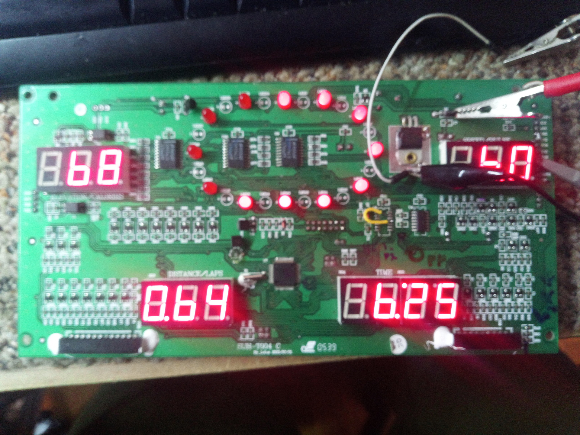

Szia.Nincs véletlen egy screen boardod?Az R11 értéke kellene ezt még helyre akarom hozni!Ez ment el meg a Q1. mikor megcsúszott a mérőcsúcs!Az R11. meg Q1. innen jön a PWM.

A pro-form 3.6 os

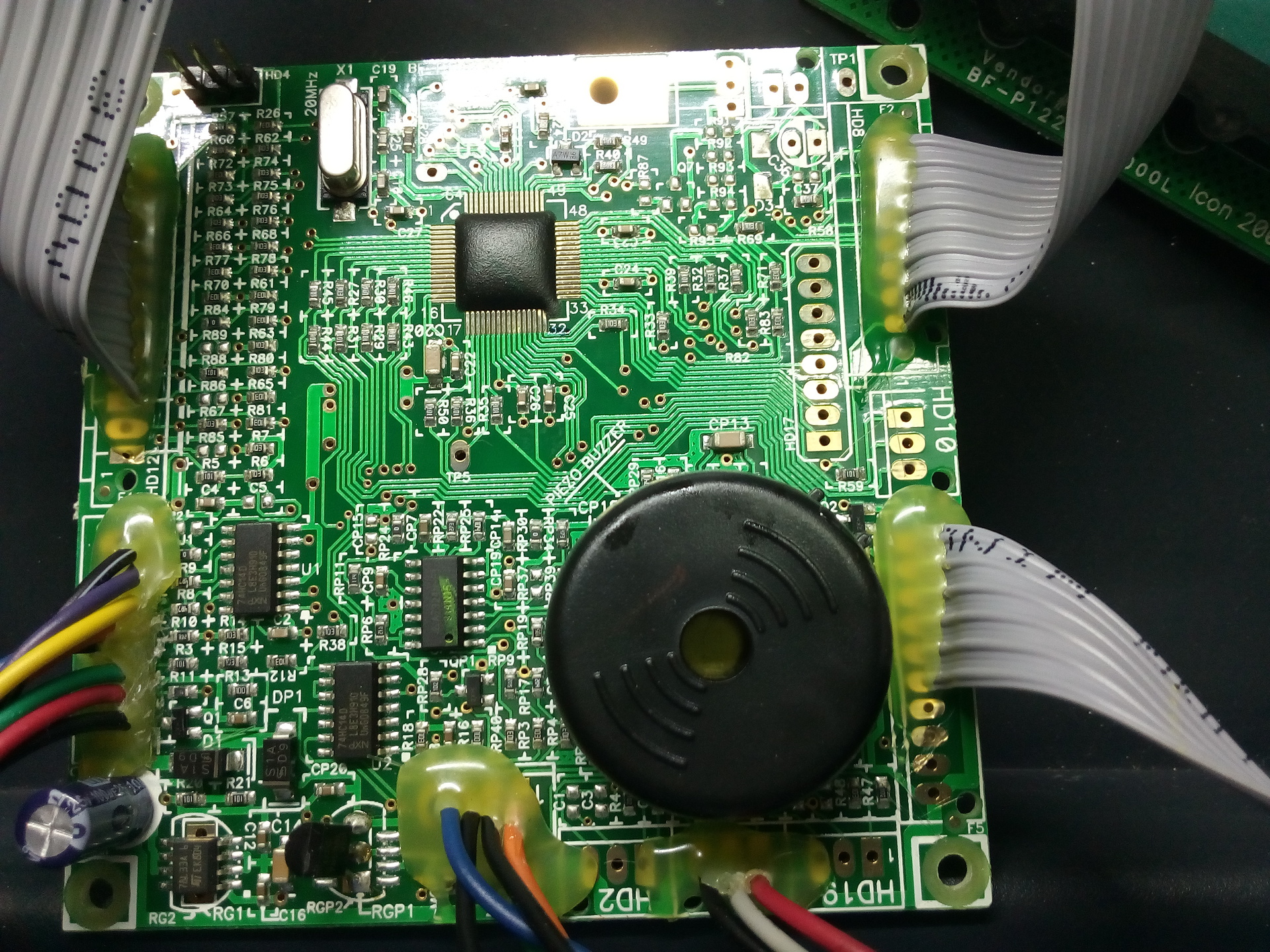

Néztem a google képeket, egyáltalán nem ismerős ez a típus. Meg kellene nézni, hova megy. Tegnap pont egy Horizon-t mértem /többek között/ hasonló problámával, hasonló felépítés, fentről megy le a speed ill. incline signal-ok. Azt hittem µC hibás, de a jel átmegy egy HC02-őn meg egy smith triggeren, a Hc-t leemelve megjelent a procin a jel. Ha jól látom, ebben HC14 -ek vannak jelformálásra, ha az az ellenállás a kimenetre megy / a bal oldali színes vezetékek/ akkor lehet 100Ω. De 10K val kezdeném, s nérném a jelet, vagyis, 103>102>101.
(#) imi535 válasza Chipmunk1960 hozzászólására (») Nov 21, 2020 /
Igen R11 jön le a HD2-4.es lábra! az R11 U2 74HC140-4.es lábra megy!Most még az arduinó szkópomat is helyre kell hozni,mert azzal néztem a jelet mikor elszállt!Köszönöm megpróbálom a javasolt értkekkel!
(#) Chipmunk1960 válasza imi535 hozzászólására (») Nov 22, 2020 /

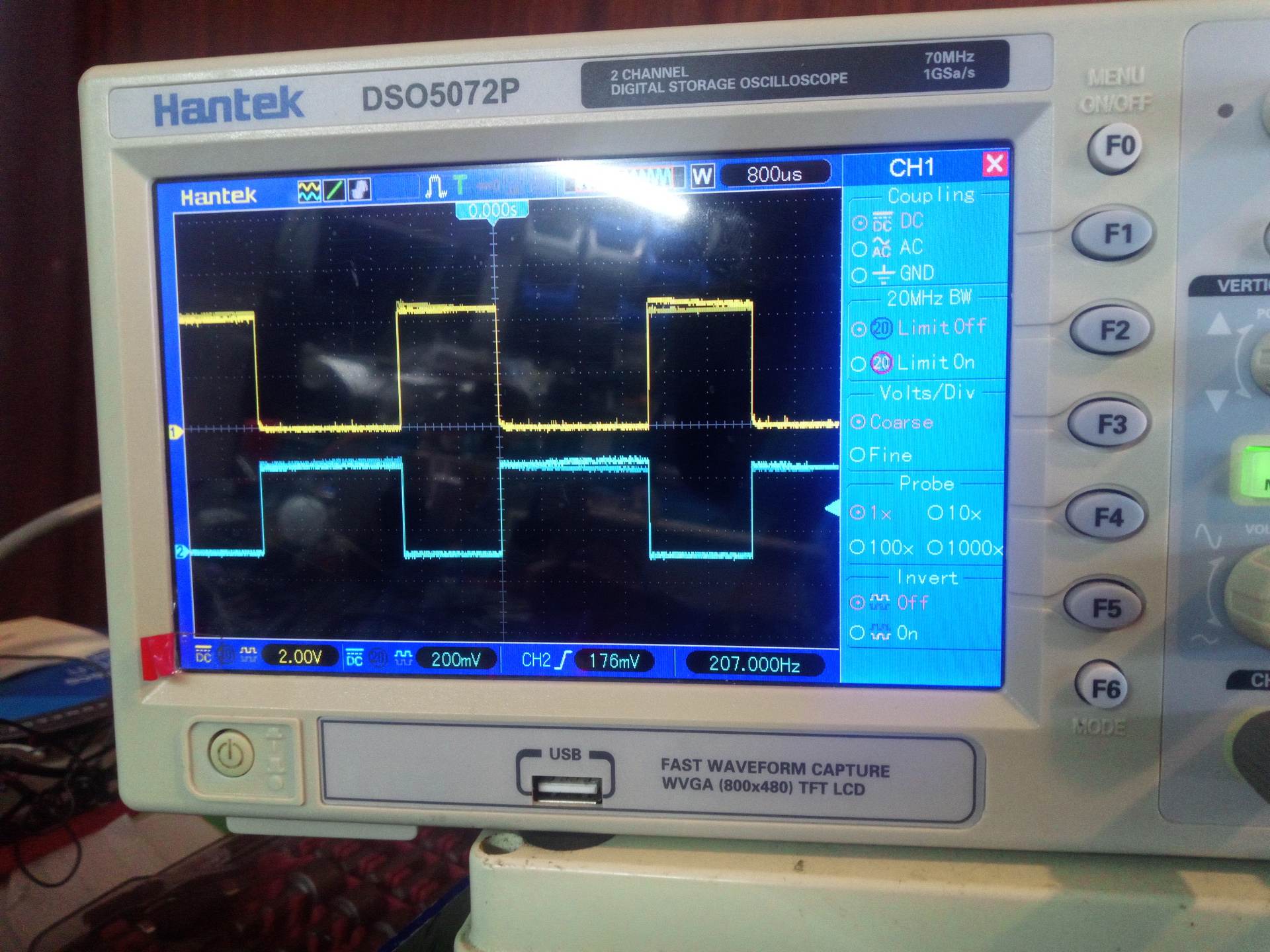

Szia, Az inkább HC14D Smith trigger. Annyi szerencséd van, hogy tegnap megint beleszaladtam egybe aminek ugyanez a baja. Mát van itt két panelom nagyon hasonlóak, SUH-T004C és SUH-T084A. A 4. láb a kimenet, nekem visszamegy a HC02-re.A kimetre egy A7W SMD dupla dióda megy, amásik panelon megy még egy 472 SMD -re 4,7KΩ, de azt az ágat még nem néztem mezt elvész a kijelző alatt a fólia. Ami érdekes, hogy a HC02-t leemeltem a fóliáról, s a procin megjelent a PWM jel. A NOR kapu másik bemenete be van kötve egy kondi-dióda körbe, majd a HC14D-n keresztül megy vissza. Ez csak akkor tilthatja a kimenetet, ha fázisban teljesen szétcsúszik a 2 jel. Majd méricskélek még, mert meg voltam győződve, hogy a proci krepált be, s eddig javíthatalannak tartottam, most ez teljesen feldobott. Csak most 5 padot csinálok egyszerre, mindíg azt amelyik a legsűrgősebb.
(#) Chipmunk1960 válasza Chipmunk1960 hozzászólására (») Nov 22, 2020 /
Sajnos nem találtam tthon másik HC02-őt, de a bemenetet összekötöttem a kimenettel, s megjelent a csatin a PWM jel. Ha az oszcillogramot összehasonlítjuk a true-table-val, látszik hogy teljesen negált a másik bemenetre menő jel, nincs fézistolás/korrekció. Habár az RPM jel szintén ott van a csati, ami mikor csükken, terhelés hatására, rá kellene húznia kicsit a jel szélességére, hogy nagyobb nyomaték legyen a gépben. De, ha mindezt a felső schreen board csinálja akkor minek kell lentre a bonyolult power board, ráadásul kettő??? Elvetemült egy agyszülemény!
(#) imi535 válasza Chipmunk1960 hozzászólására (») Nov 22, 2020 /
Szia. Helyre állt a screen-röl a pwm ,most már indúl nem kell külön pwm gen.A Q1 helyére egy sima npn-t tettem W1A cod,nem volt itthon 2x es, az R11 1kohm lett!Összeraktam,még a csapágyazásokat megnézem nem e attól áll le ha ráállok!Aztán ha ez sem segít túl adok rajta.
