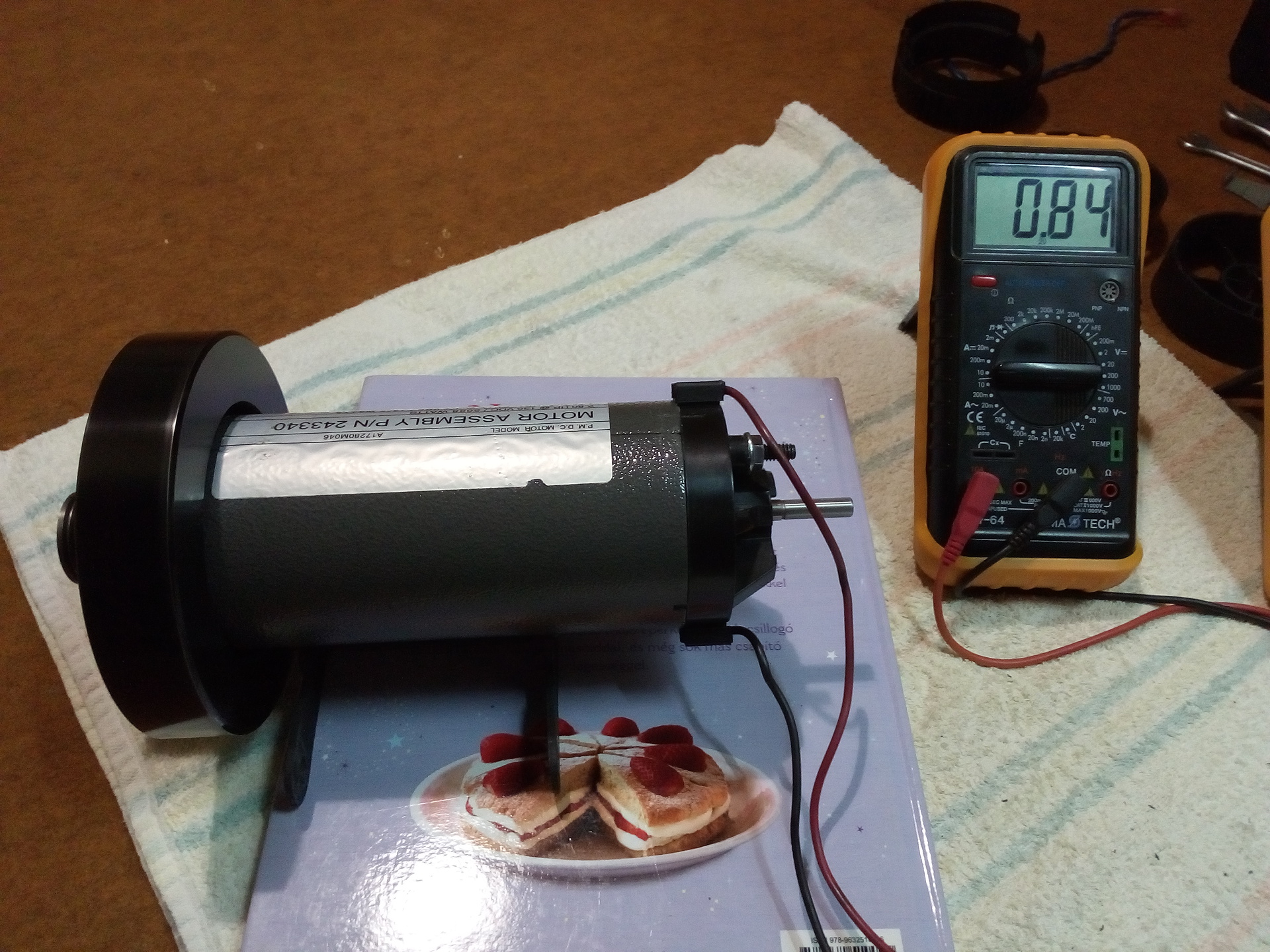

(#) imi535 válasza Jimmy76 hozzászólására (») Dec 1, 2020 /

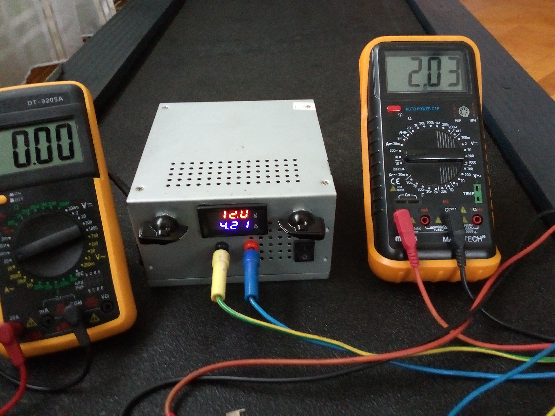

Most néztem az áramfelvételt,közel sincs a 0.2 A hez!Igaz mindegyik műszerem mást mutat,de a 2A nem elfogadható!újból szétszedem a motort ,mert kefe hangot is hallok most hogy szíj nélkül van meghajtva!A Delejezést kelen megpróbálni valami házi megoldással!

A kefe hang azért van mert még nem kopott be a kommutátorba. Ez a 2A teljesen üres-futásban van? Gondolom sorba vannak kötve a multik, akkor a bal oldaliban meghalt az Lm324, a beépítettben van 2 kis poti, be lehet kariblálni, ha találsz egy pontos műszert, általában a multiban is szokott lenni ilyen lehetőség. Az enyémek is mást mutatnak csak pár száz mA -en belül. A beépített nekem is adott tegnap még egy utolsó füstjelet....az külső shöntös, s B3A SMD van rajta, közben megtaláltam, hogy opamp, de most nézem hogy az 5A-es is ugyanaz.

(#) imi535 válasza Chipmunk1960 hozzászólására (») Dec 1, 2020 /
Igen mint írtam ékszíj nélkül van mérve nincs terhelve!A műszereket majd kalibrálom!

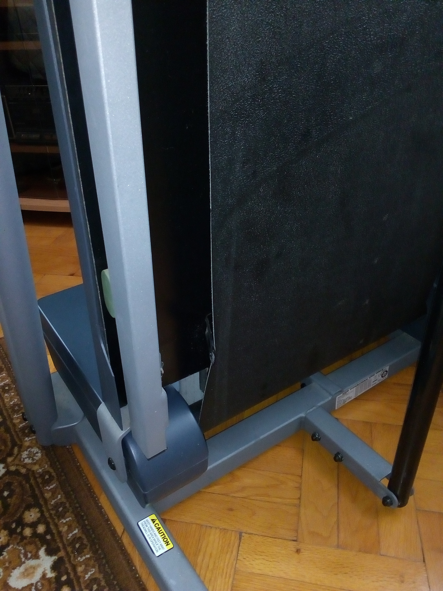

(#) Jimmy76 válasza imi535 hozzászólására (») Dec 2, 2020 /
Lenne hozzád egy proformos kérdésem! De ha más tudja a választ, ne tartsa magában!
A futólap elején (első élénél) a két széle picit fel van domborodva és nem tudom megmondani, hogy ez gyári, vagy esetleg kapott némi nedvességet a lap és azért?
Itt az első élénél (a két szélén) a szalag szinte (?) hozzáér a laphoz, a hátsó élnél van egy 2-3mm rés.
Vajon ez gyárilag ilyen? Kopás nyomát nem látom ott a lapon.
Ja és még1. Elvileg ezek a padok 'gondozásmentesek' voltak (valószínűleg ezért is hullanak).
Annyit találtam a neten, hogy nem szilikon olajat kérnek, hanem talán valami waxot. Olyat hol lehet beszerezni?
(#) imi535 válasza Jimmy76 hozzászólására (») Dec 2, 2020 /
Szia. Nálam az eleje sima éles mindenhol,mind hátul!Szerintem a nedvességtől feldagadt!Én olajjal próbálkoztam,De a hátsó görgőnél találtam wax nyomokat.Lehet hogy csak az jó neki?

(#) Chipmunk1960 válasza imi535 hozzászólására (») Dec 3, 2020 /
Hello, Mindenkinek válaszolok akkor, amit tudok. Igen, azt akartam kérdezni, hogy nem szorul-e véletlen a motor? Mert az megemelheti az üresjárati áramot. Gyárilag egy hullámos vákony alátétszerű lemez van benne ez tartja pozícióban, s nyilván nem feszül be. Sőrő szilikon olajat használunk, tehát nem spray vékonyságút. Pld. ilyet. Tegnap, amit visszavittem motort, csak nem lett jó, külső tápról megy rendesen, panelra kötve viszont áthúz a kefe a s a föld között./ valószínű belül a forgórész áthúzott a szigetelésen, lyukat égetett, s az impulzusok ott már midíg utat találnak. / 3HP-s volt, valami spéci, nagyon rövid, alig találtunk másikat ami befért, de az csak 2,5 HP -s volt, amivel még elment rendesen. A lényeg, hogy kissebb motorral letiltott az elektronika, E2-vel, hiba a motor áramkörben, de erősen gépfüggő. Az eredeti motornak olyan 2,5-3 Ω volt az ellenállása, a kisebbnek 6 körül. De már ez sem tetszett neki. Mennek padok, 1,25 -ös motorral is ez nem gond, ha nem vagy 100Kg.

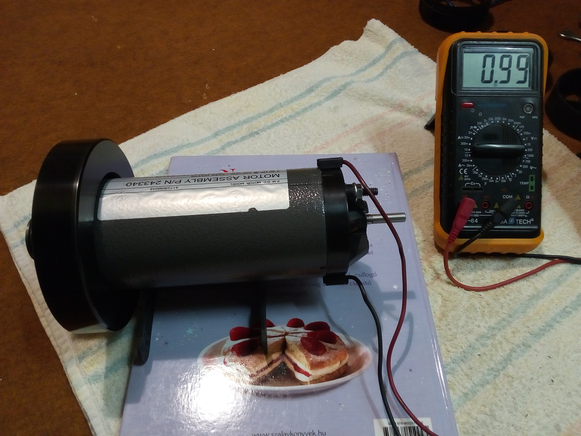

(#) imi535 válasza Chipmunk1960 hozzászólására (») Dec 3, 2020 /
Köszönöm az infót !újbóli szétszedés becsiszolás,most nincs kefe hang,az üresjárati áram lement 0.84A 12v ,20v on 0.99!Annyi eredmény van hogy teljesen megemelve a padot 10 lépést lehet tenni aztán leszabályoz!

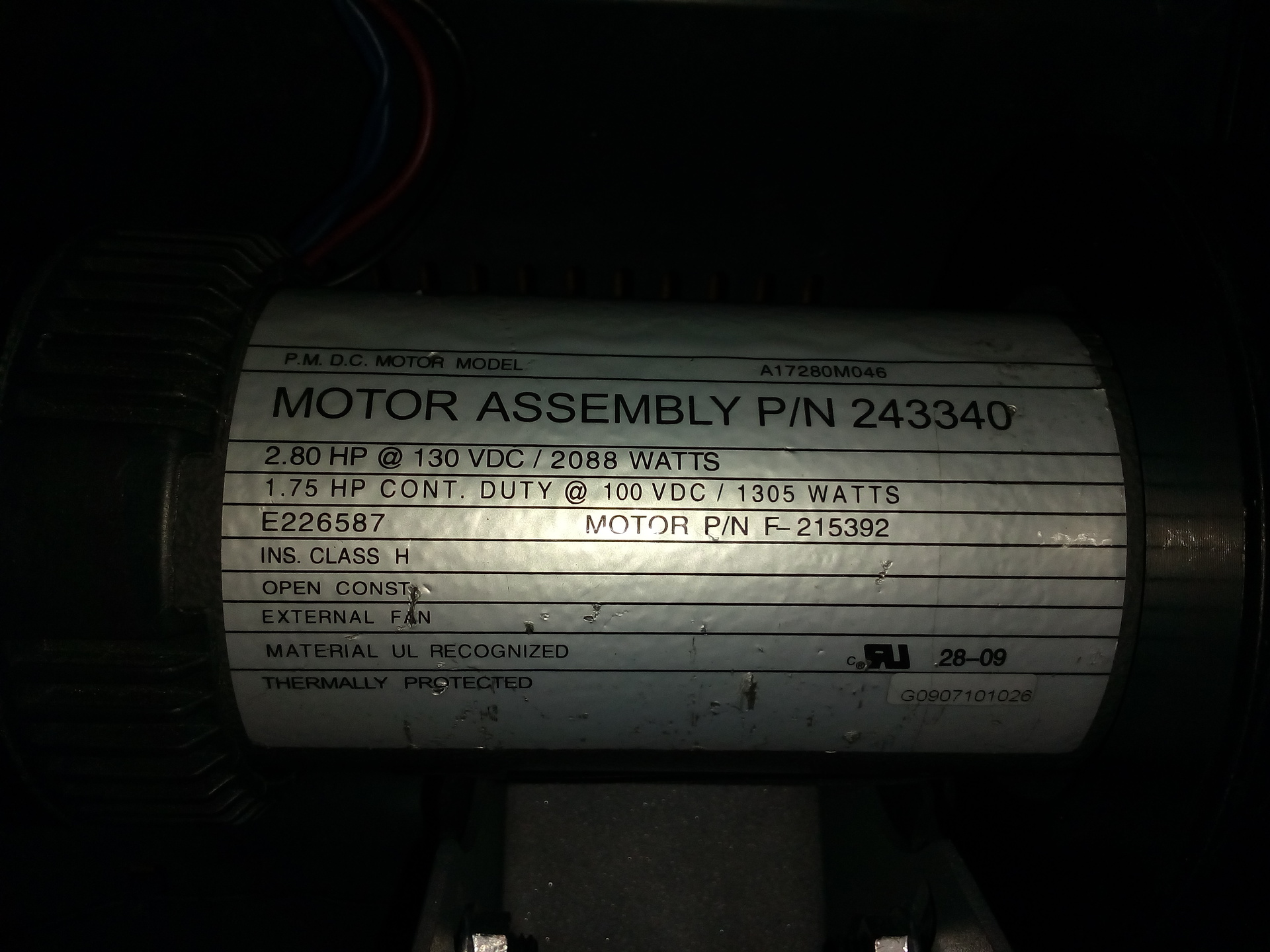

(#) Chipmunk1960 válasza imi535 hozzászólására (») Dec 4, 2020 /
Szia, A motor adattábláról tegyél már fel egy fotót. Pont most voltam egy ugyanilyen vezérlős gépnél, veri biztit, elhoztam a panelt, meg a motort, hétvégén méricskélem. Abban 4Hp körüli van.
(#) imi535 válasza Chipmunk1960 hozzászólására (») Dec 4, 2020 /
Szia, itt a motor adat
(#) Jimmy76 válasza imi535 hozzászólására (») Dec 4, 2020 /
Pont mint az enyém!

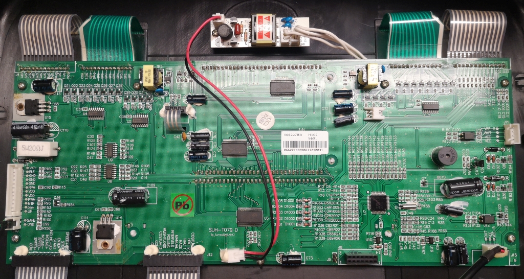

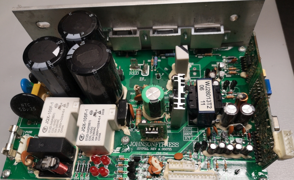

(#) robi72 hozzászólása Dec 5, 2020 /
megtaláltak a családomból egy futópaddal, aminek a mellékelt képen látható elektronikája van. A jelenség egyenlőre annyi, hogy a felső kezelő panel teljesen halott. Egyenlőre ott tartok, hogy szétszedtem a cuccot és alap dolgokat nézegettem végig. Tápot még nem adtam neki. Esetleg van tapasztalat ezzel a cuccal/ hibával kapcsolatosan, vagy kapcs. rajz esetleg valakinek? Minden segítség érdekelne, mert semmi tapasztalatom nincs ezekkel a cuccokkal.
Köszi előre is!

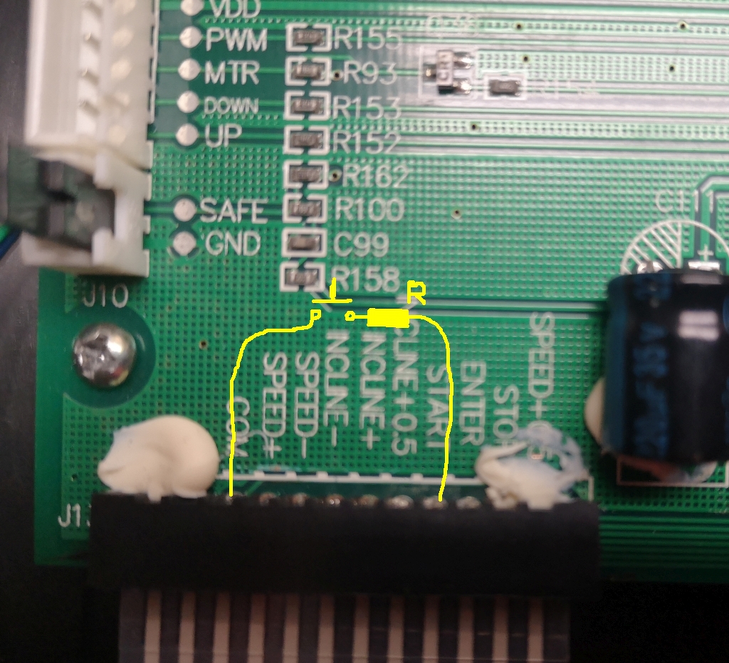

(#) robi72 válasza robi72 hozzászólására (») Dec 6, 2020 /
Sikerült életet lehelnem bele, néhány gyanús helyet átforrasztottam, elindult a kijelző és mennek a kezelő gombok is. Sajnos előjött egy újabb probléma. A START gombra nem reagált, nem is csipogott. Kimértem, nem jön kontaktus a nyomógomb felől. A többi gomb pár száz kOhm ha megnyomom, a start teljesen halott. Kivezetékeztem egy külső nyomógombra, működik is szépen (akár 100kOhm-al, akár simán testre húzva). A probléma csak annyi, hogy a program választás végén, mikor azt írja, hogy -npress start - a start gombot megnyomva csak csipog egyet és nem történik semmi, hanem a kijelzőn továbbra is a press start szöveg fut. Van valakinek ötlete? A masina típusa: OPTIMA 807
Köszi előre is!
(#) Chipmunk1960 válasza robi72 hozzászólására (») Dec 6, 2020 /
Szai, Tudnál képet felrakni a schreen panelről? Nézd át mégegyszer az átforrasztott pontokat, nincsen-e zárlat valahol. Általában egy védőellenálláson keresztül direkt a µcontrollerbe futnak, az dekódolja, s küldi a parancsokat, valószínűsíthetem, hogy nem jól értelmezi, azért csak csippant, s nem csinál semmit.

(#) robi72 válasza Chipmunk1960 hozzászólására (») Dec 6, 2020 /
Szia, valami miatt nem a START gombnak értelmezi a kontaktust, de miért? Létezhet, hogy valamilyen matrix elrendezés van a fólia alatt? Ha rányomok a többi gombra akkor olyan 470k körüli ellenállást produkálnak a föld felé. Próbáltam soros ellenállást is betenni, de eddig nem jártam sikerrel. Kritikus lehet a kontaktus ellenállása?
