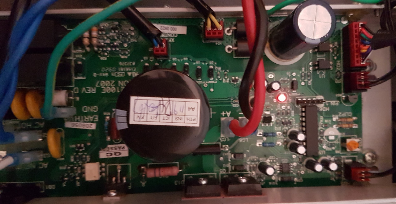

Van egy futópadom ami terhelés alatt egy fél percig megy majd lelassul úgy hogy épp hogy mozog a szőnyeg oda vissza. Ha nem állok rá akkor működik. 6-oson 45v körül mérek a motoron majd ha leáll 2-3v. Ilyenkor ha leállítom és indítom akkor nem indul ugyan úgy csak mocorog. Ha áramtalanítok akkor megint megindul. Melegedést nem tapasztalok. A PWM a fesz 0.5v és emelkedik ha a sebességet növelem de a motorra nem megy ki több fesz. Tudna nekem valaki segíteni hol keressem a hibát?
Előre is köszi.
(#) Chipmunk1960 válasza sumo777 hozzászólására (») Márc 6, 2017 /
Szia, A motort nézd meg a fenti módon ahogyan írtam. Ha az megy, jó lenne pár fotó, hogy milyen típusú a vez panel, mert ott lehet a hiba. Van egy /esetleg több/ fajta, amin a PIC mellett van egy 24Cxx, ami bár byte-on a pad jellemzőit tartalmazza, pld, hogy 2, vagy 3 vezetékes speed jeladó van benne. Ha van mellette egy poti /Torq felírat lehet rajta/, azzal erősebbre lehet venni a PWM jelet, hogy terhelésre /ne fulladjon le/. Ezzel lehet finoman beszabályozni a motor nyomatékát, illetve a speed sensore reagálás gyorsaságát.
(#) sumo777 válasza Chipmunk1960 hozzászólására (») Márc 8, 2017 /
Szia! A motor az megy, ha üresen járatom(nem állok rá) órákig is megy. Poti van de az csak a sebességet változtatja ha ráállok ugyanúgy megáll kb 10-15 sec után. Csatolom a képeket.

(#) Chipmunk1960 válasza sumo777 hozzászólására (») Márc 8, 2017 /
Szia, Van egy rossz hírem, ez pont az a thirisztoros fajta, amivel nem boldogultam. De azok viszont el sem indultak, és ez nem jelez vissza semmi hibát. A kisebbik tok az a nagyfejű mellett, arra rámérhetsz, hogy kapcsolja -e a teljes tápfeszt a nagy kondira. /esetleg az A,K lábra ráforrasztasz egy kapcsolót, amivel biztosan rövidre-zárod/ A meghajtója a fehér optó, ami R25-ön keresztül kapja a bekapcs jelet a PIC 12. lábáról. Arra viszont nem emlékszem mér, hogy sebesség jeladó van e a szíj tengelyén, mert odáig el sem mentek. Mert terhelésre, ha esik a fordulatszám, automatikusan kellene húznia felfele a PWM jelet. De ezt csak szkóppal tudod megnézni.
Szia. A thirisztoron meg van a tápfesz, kapcsolja is. Ha terhelve megáll akkor is átad rendesen az A-K közt a rövidzár sem csinál változást. A szíj tengelyén van jeladó 2 vezetékes de az csak a kijelzőn mutatja a mért sebességet szerintem mert ha lehúztam ugyan úgy működik csak a kijelzőn nem mutatja a sebességet. Találtam egy videot amin arduino-val adja ki a pwm jelet azon a lábon ha mérek csak akkor változik a fesz ha a kijelzőn a sebsebégen állítok. Az stabilan áll akkor is ha a motor megáll és épp hogy csak mocorog...
(#) Chipmunk1960 válasza sumo777 hozzászólására (») Márc 9, 2017 /
Szia, Ha 2 vezetékes, akkor egy sima reed relé van benne, egy szakadásmérővel tudod ellenőrizni, hogy kapcsolgat-e, elég ha kézzel megforgatod a szalagot. Az utolsó 2 mondatot nem értem. Ha a kijelzőn nyomsz valami gombot, a felső PIC -ben lévő program dekódolja, az értéket kiírja a képernyőre, /semmi köze a ténylegeshez/ s küldi a parancsot a soros vonalon a lentinek, ami értelmezi, be/ki kapcs, seb/dőlésszög állítás, vagy egy adott futóprogramba a belépési pont. A seb jelet érdemes még végigmérni a PIC-ig. Ha már bekapcsol, Atmega-ra tudsz írni egy egyszerű programot, amivel a sebességet tudod állítani, akár egy potival, ez az egyszerűbb, 0(2)-xx -ig állíthatóan. A tengelyek átmérőjének ismeretében könnyen kiszámolható az adott fordulathoz tartozó szalagsebesség. Az eredeti program, a beállított sebességet összehasonlítja a jeladó által érzékelttel, s PWM jelet korrigálva, próbálja a szalagsebességet a beállítotthoz igazítani. Nyílván nem mindegy, hogy egy 40Kg-os ember van rajta, vagy egy 100, mert más lesz a szalagra eső nyomás, ezáltal a súrlódás minden lépéskor / ezért is lényeges a szalag alsó részének rendszeres szilikon olajozása. Ez nem a spray, hanem a sűrű olaj./ Egyébként ennek a fajta jeladónak a ferkije olyan alacsony, hogy a helyére kötött mikrokapcsoló nyomkodásával tokéletesen lehet ellenőrizni a működését. Ha beállítod egy sebességre, s nyomkodod, ha lassú vagy, elkezdi a motort felpörgetni, ha gyorsítod a nyomkodás ütemét,úgy érzi, hogy a motor túl gyorsan forog a beállítotthoz, s elkezdi erősen lassítani.
(#) sumo777 válasza Chipmunk1960 hozzászólására (») Márc 10, 2017 /
Szia. Igen egy reed relé van benne és az működik kimértem. Az utolsó két mondattal azt akartam mondani találtam egy videot és vele leírást ahol azt irja a HD2 csatin a kék vezetéken jön le a pwm jel. Erre a pntra rámérve 0,5 voltot mérek 6km/h nál. Ha terhelem (ráállok és futok) kb 0,5 percig megy majd a motorról leveszi a feszt kb 2-3 voltot lehet mérni, de a HD2 es csatin a kék vezetéken stabilan áll a 0.5 volt. Ha eközben a kijelzőn a spped feljebb veszem akkor a kék vezetéken emelkedik a fesz, de a motornál nem (De csak ha megállt egyébként ha terheletlen megy akkor emelkedik ott is). Ha stop gombal megállítom majd a startal inditom nincs változás, de ha áramtalanítom és visszakapcsolás után inditom megint elindul a motor. Az elektronika veszi le a motorról a feszültséget de nem tudom miért, szorulni nem szorul (szerintem). A motor és az elektronika hűtője nem meleg. Csatolom a linkeket mert én nem értek annyira hozzá mint te lehet hülyeséget irok...

(#) Chipmunk1960 válasza sumo777 hozzászólására (») Márc 11, 2017 /
Szia, Először is köszi a rajzot, eddig nem sikerült ráakadnom, de gondoltam, hogy valami ami förmedvény lehet... Ma megint okosabb lettem! Ezek szerint lehet jó az a 2 alsó penel is, amit próbáltam megjavítani, mindhiába, mert ha a felsőről nem kap PWM impulzus jelet nem fog menni rendesen. Ez megint a "jobb kezemmel vakarom a bal fülemet, mert a speed sesore comparalalast viszont az alsó PIC-nek kell végezni. Már világos, miért megy az AC a motorba, mert anélkül is simán ment tápról. A köv. héten megyek a futópados céghez, ha még nem dobták ki, elhozom a felső részét is s méricskélek rajta szkóppal.
