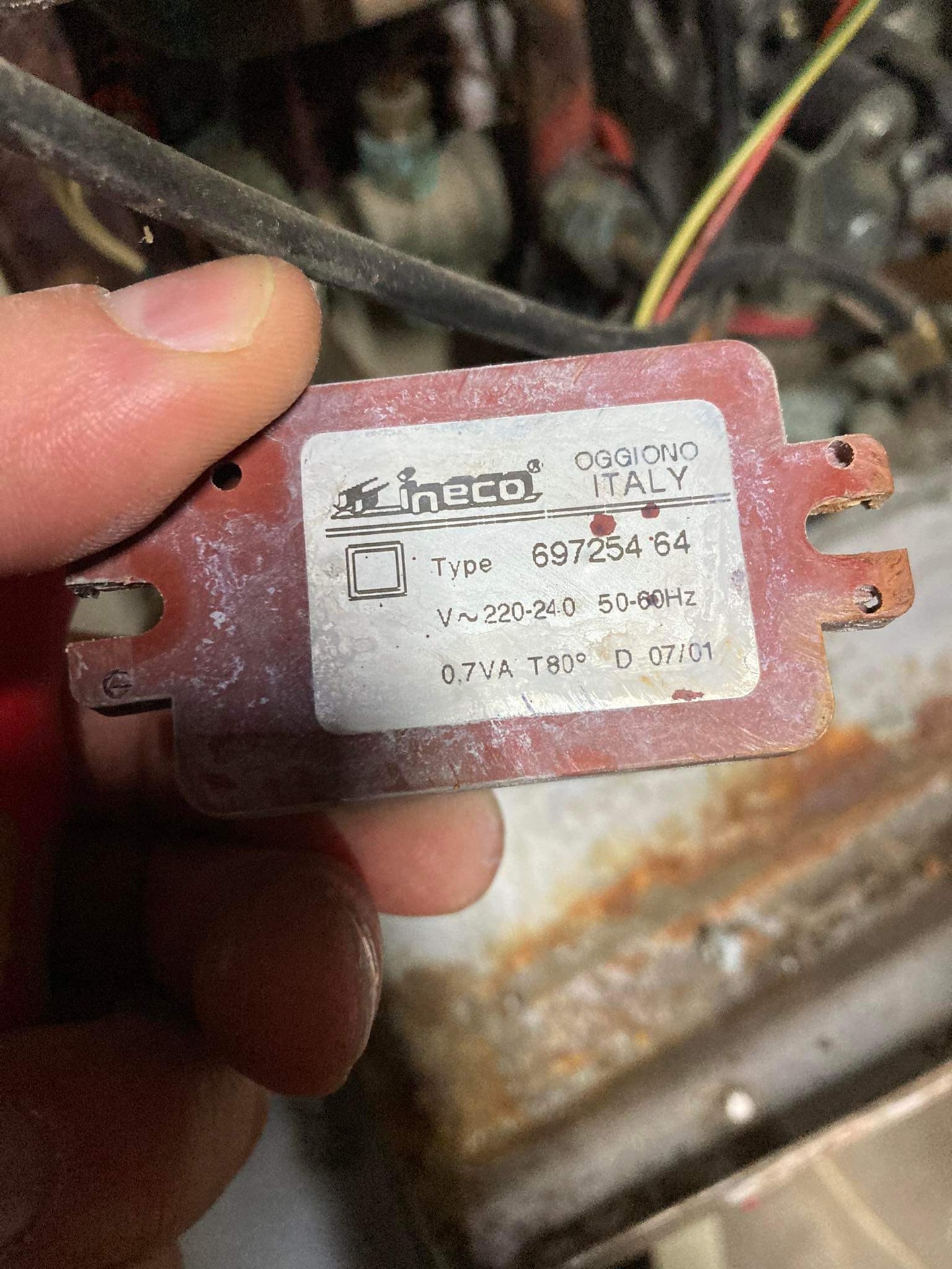

(#) miklos2peter hozzászólása Jan 25, 2022 /
Segítséget szeretnék kérni
Hol lehet beszerezni unical qonpac ctn 24 es kazánhoz gyújtótrafót?
Esetleg helyettesítő is jó lehet.
Ebben nem csak trafó van hanem elektronika is.
Hogyan leget tesztelni\mérni ezt a trafót?
Szabad direktben 230 V ot adni neki?
Köszönöm a segítségeteket

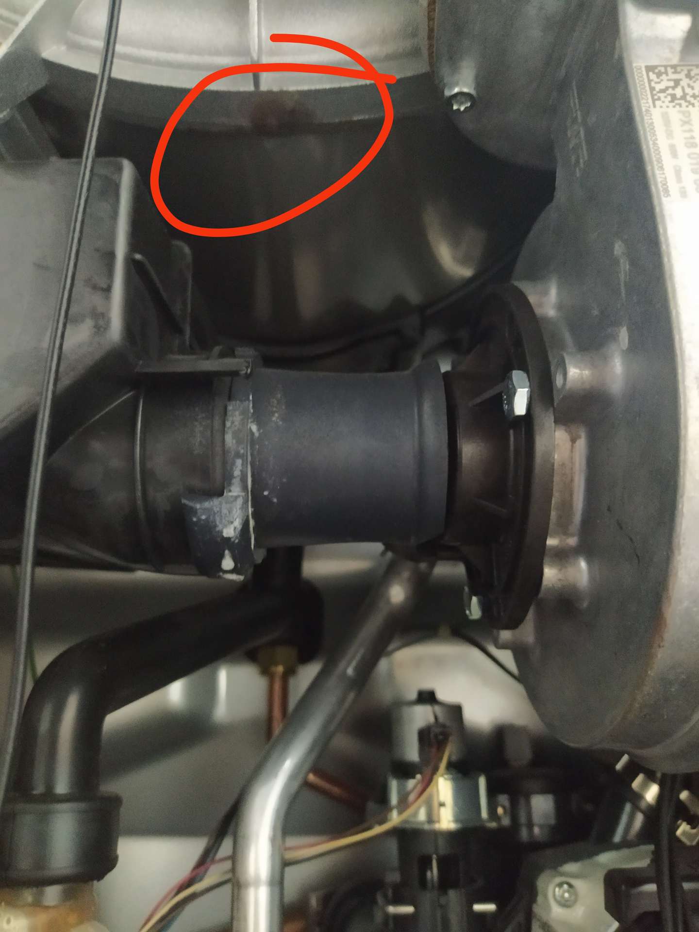

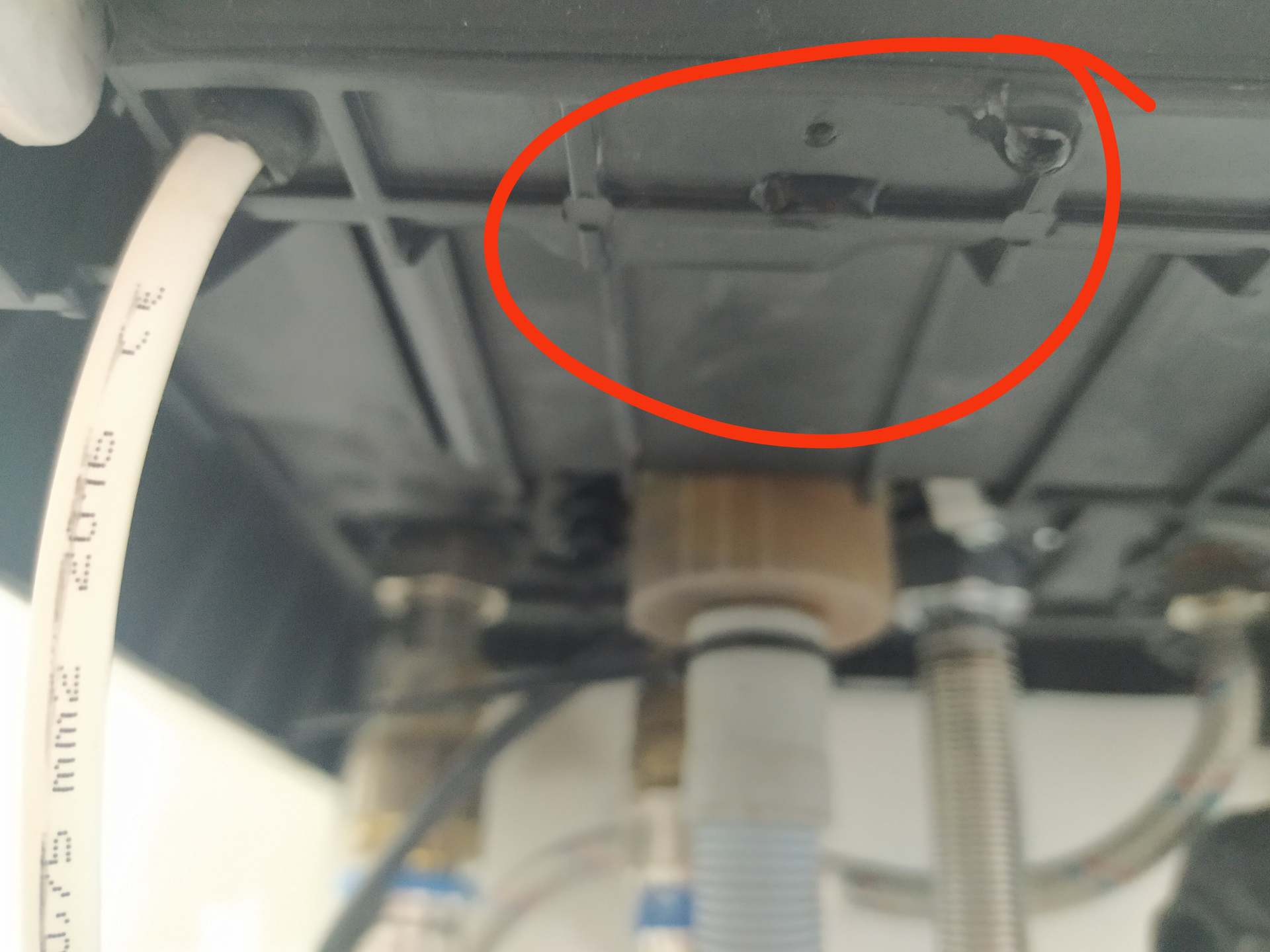

(#) alax válasza bundibacsi hozzászólására (») Jan 30, 2022 /
Szia bundibacsi,
Nekem 4 éves az Aristion Genus ONE System 30 gazánom. Tegnap este Gázrelé hibával leállt, majd éjszaka újra. Resettelújraindult. Ahogy ma figyeltük néha lángleszakadást is kijelez, de aztán ment tovább (lehet csak a szeles idő miatt).
Ami agasztóbb, hogy az alsó fekete lemezen van egy ki lyuk ahol folyik ki a kondenzvízhez hasonló folyadék.
Nálad is hasonlóan jelentkezett a kazántest kilyukadása? EZt hogy lehet javíttatni?
(#) bundibacsi válasza alax hozzászólására (») Jan 30, 2022 /
A gáz relé hiba még javítható egy átforrasztással, legalábbis nekem bejött. A lángleszakadás hiba a panel hibája, nem javítható.
A víz csöpögést csak a kazán szétszedése utánderül ki. Nálunk csak a belsején van nyoma, időben elkaptuk. Ha a kazántest lyukas nem javítható csak cserével. A dob alján kell keresni a nyomokat az illesztéseknél.
Napközben nem volt több hibaüzenet, de belenéztem a dobozba, és a égéstér aljáról szivárg a folyadék akkor, amikor a kazán elindul.
Holnap kihívok egy szerelőt.
Ugyanitt csepeg az enyém is. Az egy ragasztott felület, nem javítható. Cserélni lehet, 160ezer ft egy új.

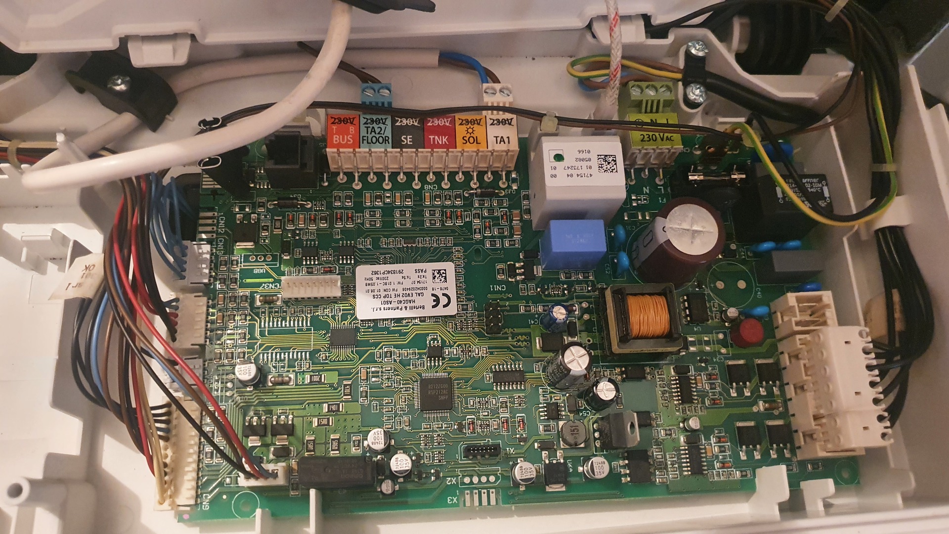

(#) zsoltrichard hozzászólása Feb 1, 2022 /
Ariston genus one 24. Kazán vezérlőpanel javítására keresek szakember, lángleszakadás, lángérzékelés nagyon gyakori hiba és resetelni kell. De már vezérlőpanel hibát is dobott!
(#) bundibacsi válasza zsoltrichard hozzászólására (») Feb 2, 2022 /
Szokásos hiba. Kicsit olvass vissza, érdemes mert van más típushiba is. Milyen idős a készülék?
(#) kzozo válasza xcsabo hozzászólására (») Feb 2, 2022 /
Szia. Csak tipp, de a kondenzátorokat nézd meg, esetleg cseréld egyből. Nem nagy költség, és lehet megoldja. Nekem legalábbis megoldotta a hibát...
(#) hamel válasza zsoltrichard hozzászólására (») Feb 2, 2022 /
Szervusz. Ha a lángérzékelő elektróda tisztítása nem segített, akkor elsőre az a kondenzátor szokott hibás lenni, ahol a lángérzékelő a vezérlő panelra érkezik, általában hasáb alaku , 100 nF érték körüli és fontos, hogy 275 v tűrésü legyen. Be szokott jönni a cseréje. Ha nem vagy gyakorlott forrasztó, műszerészre bízd.
