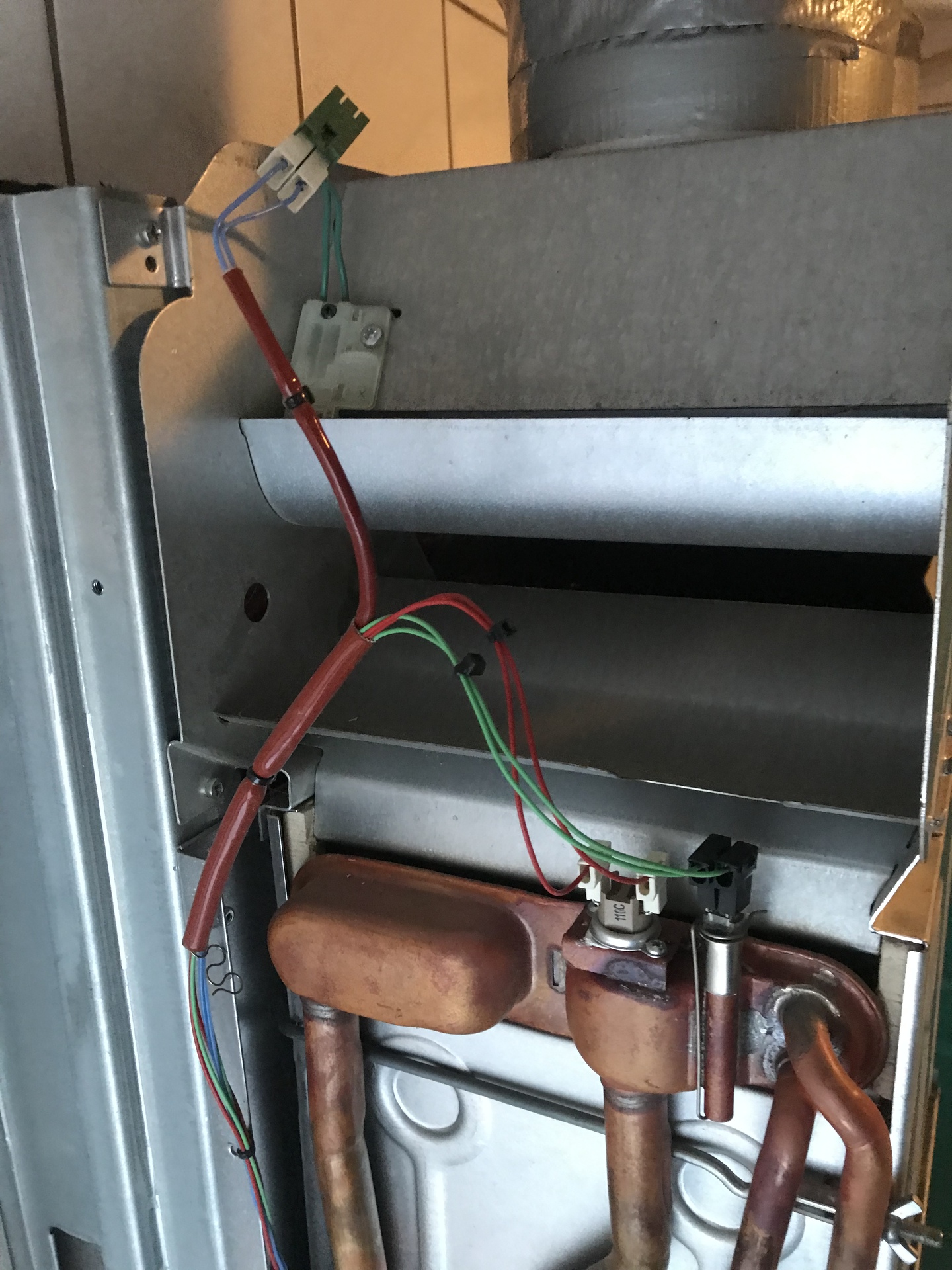

(#) kicsifigaro hozzászólása Dec 9, 2021 /
Bosch ZWA 24-2 K 23 tip. Kazánnal van gondom.
Állandóan letilt az elektronika,a leírás alapján füstgázfelügyeleti hiba van.Ha a burkolatot leveszem,szépen működik.
Tippeket várnék.Valamelyik érzékelő lehet?
Előre is köszi.

(#) jpuskas99 válasza kicsifigaro hozzászólására (») Dec 9, 2021 /
Ott, a füstgázcsőnél lehet a hiba, de a kezelési leírásnál talán találsz rá utalást, én nem találtam, illetve nem írják.

(#) VIM válasza kicsifigaro hozzászólására (») Dec 11, 2021 / 1
Szia! A hőcserélő lamelláinak tisztának kell lennie, hogy a füstgázok szabadon tudjanak távozni a kémény felé a füstcsövön keresztül. Van egy hőmérséklet érzékelő az égőtérben és van egy fütgáz termosztát NTC a deflektoron ahol a füstcső csatlakozik ehhez a hőterelő lemeztesthez. Ez a kettő felügyeli az égéstermék távozásával kapcsolatos értékeket. Melyik hőmérsékleti érték villog? Bővebben: Link
(#) kicsifigaro válasza kicsifigaro hozzászólására (») Dec 12, 2021 /
Az első 4 lámpa villog. Nekem is megvan ez a link,de nem tudom,melyik érzékelő lehet..
(#) VIM válasza kicsifigaro hozzászólására (») Dec 12, 2021 /
Az ionizációs elektróda mellett kell lennie annak az égőtér hőmérséklet érzékelőnek amit a linken is mutattam, tehát benn van az égősor szélére felfogatva (talán jobb oldalon) a porcelános elektróda mellett. Azt nem tudom, hogy milyen értéket kellene rajta mérni jó állapotban, de a csatlakozását a bekötési helyen megvizsgálhatnád, hogy nem e laza. Ha esetleg rámérsz erre az NTC-re és nem lehet rajta értéket mérni akkor természetes, hogy rossz. Bővebben: Link Bővebben: Link
A hozzászólás módosítva: Dec 12, 2021
