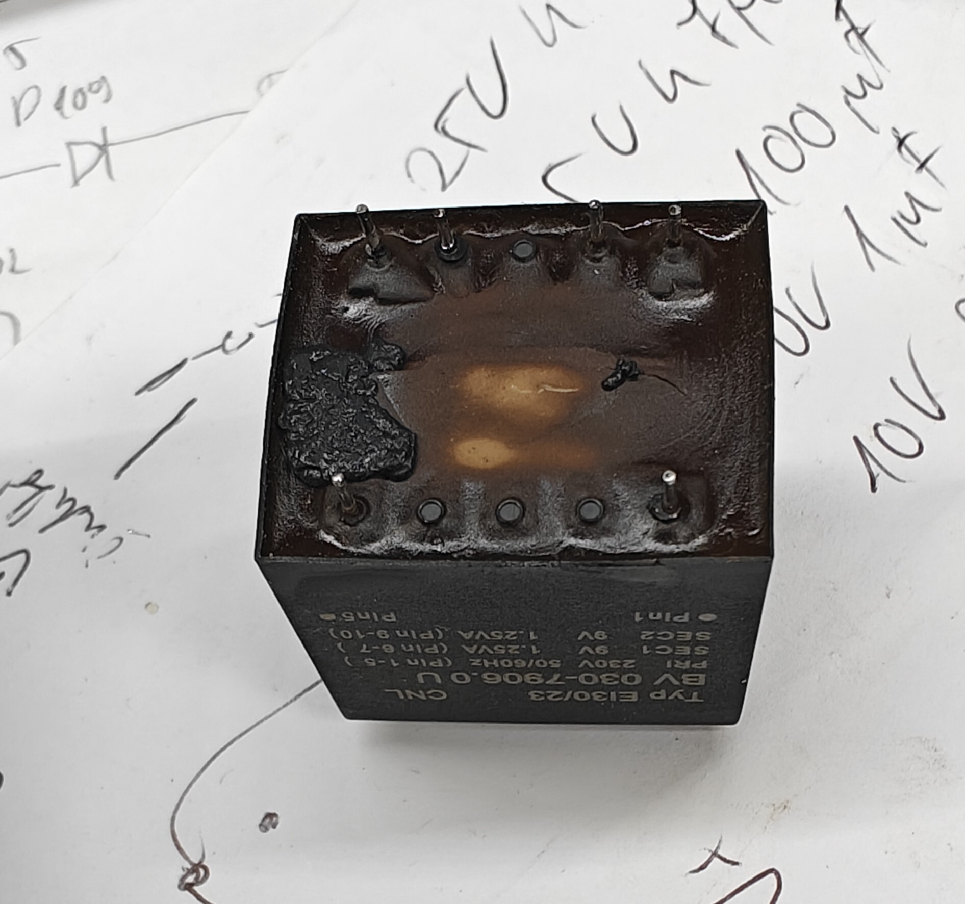

Honeywell 45.007.351-006 alacsony tápfesz hiba
Egy Junkers ZW23-1A-ba való panellel küzdök. Honeywell 45.007.351-006 illetve S4962CM 1004 jelölésekkel fut.
Úgy került ide, hogy a trafójából "kijött az alien" illetve a primerrel sorban lévő két 100-100 Ohm szakadt volt.
Volt egy panelem bontáson amin igencsak a proci döglott még régről, átműtöttem a trafót meg ellenállásokat.
Így már beindult először 45 fok + hibalámpát villogtatva (hőkorlátozó aktiválódott), majd azt letörölve róla 90 + hibalámpa villog ami Túl alacsony tápfeszültség hibát jelent. Elkók cserélve lettek mind.
Ami furcsa:
12W-ot vesz fel üresjáratban. Néztem hőkmerával mire mehet ez el, kisfesz oldalon semmi nem világít, a 230-as oldalon vannak valami zeneres tápok azok melegszenek halványan (40 fokosak pár perc után)
Amikor kiáll hibára a szivattyú relé meghúz. A trafó 2x9V sorban, ebből keletkezik 30V üresjáratban ami beesik 21V-ra amikor a szivattyú relé meghúz: ez egybeesik azzal az időponttal amikor a hibakód villogása megkezdődik.
Mikroszkóp alatt minden jónak néz ki, most a proci ADC lábait követgetem, hogy vajon merre/mivel méri a tápot.
Bármilyen ötletet szívesen veszek!
A hozzászólás módosítva: Szept 21, 2025
(#) Inhouse válasza Lucifer hozzászólására (») Szept 22, 2025 /
Amikor a szivattyú relé meghúz, és leesik a szekunder oldalon a táp, nem változik a primer oldalon a bejövő feszültség?
(#) Lucifer válasza Inhouse hozzászólására (») Szept 22, 2025 /
„Amikor a szivattyú relé meghúz, és leesik a szekunder oldalon a táp, nem változik a primer oldalon a bejövő feszültség?”
Ez jó ötlet rápróbálok. Ma kaptam egy másik panelt ami - dobpergés - nulla lazulás után állt meg (400V-ot kapott a bemeneten).
Itt is el van verve a trafó, itt is szakadtak a 100 Ohmok (pluszba itt a varisztor is beadta a durcát :flame. Áttettem a trafót, ez is 11-12W körül vesz fel és ez is alacsony tápfeszre áll ki.
Végigkövettem az össze 8 db ADC lábat a prociról (ebből 2 ugye poti, 2 digit bemenetnek tűnik, egy bemeneten a bejövő AC félhulláma van bekötve egy inverteren át. Próbáltam szimmetrikus DC tápról beindítani, 20 mA körül vesz fel. Így nem áll ki hibára csak ha az előbb említett bemeneten adok neki 50 Hz-t, akkor viszont csak pár másodpercig áll utána újraindul.
A panelen van 3 opto ebből egyetlen van bemenő irányba. Majd megszkópozom, de szerintem az van, hogy a live oldalon is van egy másik MCU és azzal kommunikál, valószínűleg az mér betápfeszt és digitálisan adja le a drótot.

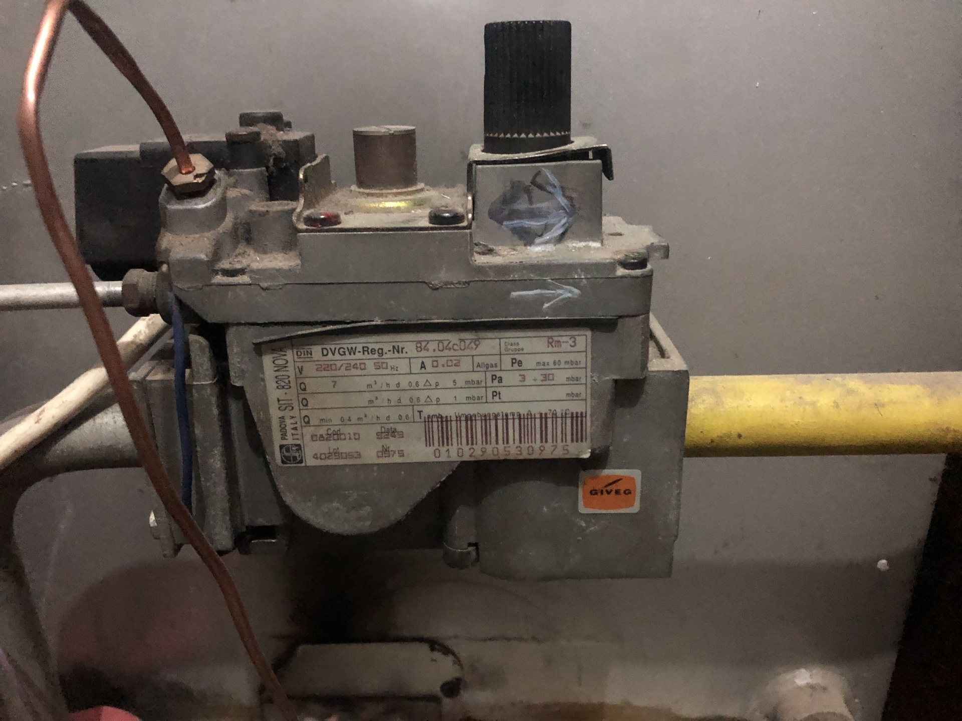

Éti35-ös kazán hőelem
Üdv! Éti 35-ös gázkazánba milyen fajta hőelem van? Hogyan lehet kimérni? Hol lehet kapni ilyen hőelemet? Ez a szelep típusa!
(#) Gafly válasza pumpa hozzászólására (») Okt 25, 2025 / 1
Zárlatot kell rajta mérni, felhevítve pedig néhány tíz mV-ot.
De első közben próbáld meg finoman meghúzni a csavarját.
(#) vision61 válasza pumpa hozzászólására (») Okt 25, 2025 / 1
Ehhez a SIT automatikához is lehet többféle termoelemet kapni, van M9x1, illetve M10x1-es menettel, a hossza is változó. Ha hosszabbat veszel, az nem gond. (Én a hibás termoelemről el szoktam tenni a hollandert, felréselve használható másikhoz, amin nem az éppen odaillő menet van.) Viszont a másik vége, ami a lángban van, annak a hossza is lényeges a rögzítés miatt. ÉTI kazánból is volt (van) több féle kialakítással.
Kimérni, ahogyan Gafly írta, de egyértelműen csak terheléssel állapítható meg a hibája. Hacsak nem szemmel látható a végén a szétnyílás, anyaghiány.
Viszont sajnos a termomágnes is lehet rossz, annak a cseréje már nem ilyen egyszerű.
