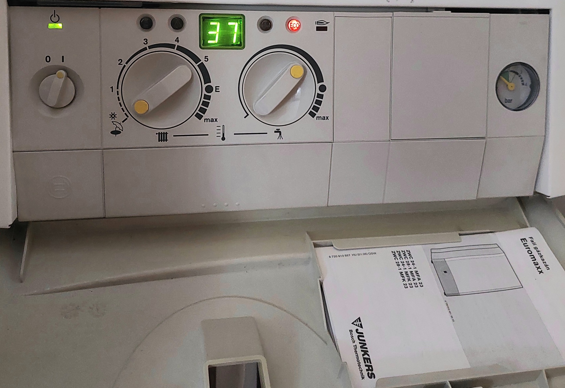

(#) Miska 45 hozzászólása Kedd, 19:47 /
Star Master Westen gázkazán értékelő hiba
Szevasztok. Már néhányszor ez a fórum és az értelmes javaslatok segitettek ennek a 18 éves kazán időközi hibáinak a kijavitásában. Most az a helyzet, hogy a beállitott melegvizem hőfoka/45 fokC/ aminél ki-be kapcsolt a kazán, most egyszeriben felmegy a vizhőfok 67 fokra, ott kikapcsol, lemegy 61 fokra, újból bekapcs, fel 67 re, és igy játszadozik. A programban 45 fokot mutat a beállitás. Mi változhatott meg? Amit eddig csináltam : Kivizköveztem a hidraulika rendszert-váltószelep,nyomáskapcsoló, átfolyásérzékelő, vizszürő. Semmit nem változtatott. Megjegyezni kivánom, hogy a kazánrajzon a vizkőrben feltüntetett NTCk-ből csak egyetlen darab van ténylegesen az pedig az elsődleges hőcserélő kimenő ágában /fütési/ van. Valójában nem tudom, hogy mi szabályozza a vizhőfokot. A nyomáskapcsoló mellett van egy picike valami, én annak gondolom, hogy a hideg-melegviz átváltástát biztositaj. Ezt is kivettem és megtisztitva visszatettem. De szerintem ez nem NTC. Hát erre a problémára kérnék javaslatokat. Köszönöm.

(#) Miska 45 válasza VIM hozzászólására (») Csü, 6:54 /
Ma reggel csináltam egy próbát, hátha ez előbbre visz. A szobatermosztáttal bekapcsoltam a fütést, a lángjel szépen mutatta a modulációt, ahogyan ment felfelé a vizhőfok úgy csökkent a modulációs jel alakja,végül is a beállitott 64 C-fokon az NTC kikapcsolta a gázt, majd leesett a vizhőfok 59 C-r és újból indult minden. Közben kinyitottam a melegviz csapot, a motor átváltotta a szelepet és a vizhófok felment 67C re. Elzártam a csapot, a fütés megindult, felment a fütési viz 64C re és kikapcs. Kipróbálom még ma, hogy megjáratom a kazánt egyszer a KOMFORT egyszer az ECHO üzemmódban. Köszi a válaszokat.
