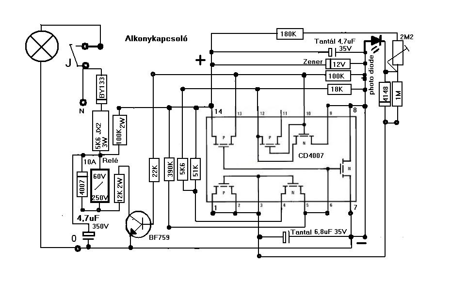

(#) VIM hozzászólása Dec 7, 2010 /
Helló!
Volna egy kérdésem, így néhány év után a témával kapcsolatban. Előkotortam kettő darab GFK2-t és azt tapasztaltam, hogy csak az egyik működik kifogástalanul. A hibás darab, csak a szélsőséges fényviszonyokat hajlandó kapcsolni, de ha egyszer gondol egyet, akkor ki-be kapcsolgat az időzítés ütemében. A kapcsolási késleltetés 2-3mp-re van véve. Az egyikben MC14007UB van, a másikban V4007D, amiről semmit nem találtam, hogy össze tudnám hasonlítani a kettőt. Ez utóbbival nincs gond, csak az MC.... típusúval, no és persze a kapcsolási rajzról sincs semmi infó. Árat sem tudom, hogy megéri-e esetleg kicserélni a hibás IC-t, mert szerettem volna a karácsonyi világításomat ezzel automatizálni. Minden segítséget előre is köszönök.
(#) VIM válasza (Felhasználó 13571) hozzászólására (») Dec 10, 2010 /
Üdv Zoli bácsi!
Nem is gondoltam volna, hogy lehet felénk is kapni ebből az IC-ből, vagy ennyire sűrűn használatos és tartanak ilyet is a boltban. A lényeg: vettem cmos-ból kettőt is, mert 85Ft volt darabja, és kicseréltem a rosszat, vagyis amit annak véltem. Nem is biztos, hogy rossz volt csak túl érzékeny, amit a búrájának köszönhet. Az egyiken tejszerű fehér kupak van, a másikon csak áttetsző opálos. A különbség amire kíváncsi lettem volna, az pont az, hogy melyik az érzékenyebb típus és nem-e ezért van az instabilitás. Az áramkör röviden leírva: A hálózati feszültség ellenállással leosztva egyutasan irányítva (felezi a feszültséget), szűrve, egy 12V-s zénerrel stabilizálva táplálja az IC áramkörét, aminek a kimenete BF759, ami egy 60V-s relét működtetve kapcsolja a hozzá csatlakoztatott világítást.

(#) didyman válasza VIM hozzászólására (») Máj 19, 2020 / 1
A 6,8 µF-os tantál kondenzátort cseréld ki. Neked lehet, hogy már nem, másnak talán még hasznos lehet. Tantál, sajnos elöregszik és elkezd zener diódát játszani..
