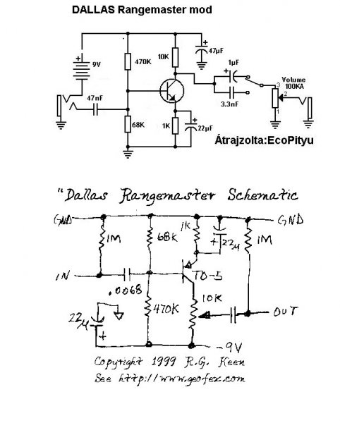

(#) EcoPityu hozzászólása Aug 14, 2011 /
Végre volt egy kis időm, és termeltem!
DALLAS RangeMaster mod. megépítése, retro kivitelben, volt a cél!
Annó bemértem szkóppal a gitáromat, és a "G"-től felfele rohamosan csökkent, majd k.b. fele jelszint volt az "E"-hez képest!
Tényleg szükség lehet a treble boosterre!
A Dallas-ost mindenkinek ajánlom, főleg így Ge-tranyóval, 5-ös gitárhangerőig szépen erősít, de, ha odatépem 10-re, olyan jó kis overdrive-os hanja lesz, hogy szakad minden!
Ím néhány kép , ízelítőnek:
Pityu

(#) Squall válasza EcoPityu hozzászólására (») Aug 15, 2011 /
Szia megadnád kapcsolást ami alapján csináltad légyszíves, mármint moddal együtt

(#) Squall válasza EcoPityu hozzászólására (») Aug 17, 2011 /
Még lenne egy kérdésem: AC128 jó bele és mit kell a rajzon változtatni hogy jó legyen vele?
(#) EcoPityu válasza Squall hozzászólására (») Aug 17, 2011 /
Az AC128 az egy nagyon jó kis PNP Ge tranyó (a Fuzz Face-ben is az van ) .
A te kedvedért átrajzoltam a sajátomat, és akkor vettem észre, hogy a gyári "rajz" hibás, méghozzá a kondik polaritása rossz!
Az enyémen már jó, mellesleg nem vagyok híve, még elemes eszközök esetén sem a pozitív testelésnek!
