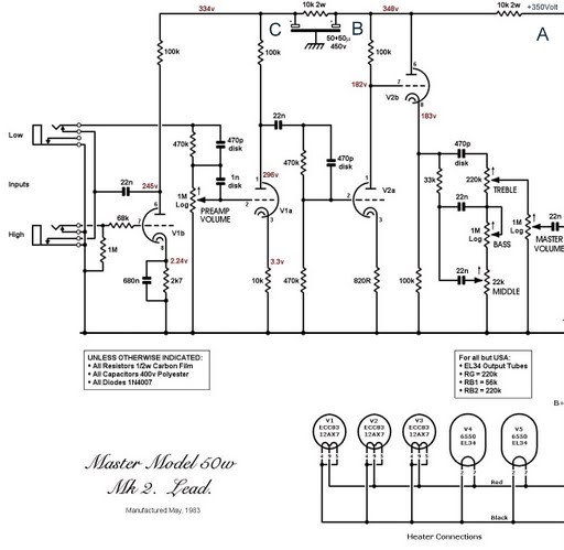

A hosszúfarkú fázisfordító bőven jó, annyira, hogy a Marshall-okban az egyik anód 100k-ra dolgozik, a másik 82k-ra, direkt elrontva a szimmetriát, aszimmetrikusan vezérelve a végcsöveket, további torzítást termelve. A fázisfordító is erősít legalább 30-szorosan. Más gyártmányokban is látni ezt a megoldást, sőt van olyan cucc, amiben sima katodin fázisfordító van, pl. Peavey.
Az előfok utáni leosztást látni gyári előfokokban, mint a Soldano X88R, ezt viszont inkább félvezetős vég követi, vagy tiszta csatorna, mert azért mindennek van határa, nem érdemes az erősítést a csillagos égig fokozni, jobb nem lesz, csak zajosabb.
Így van és ami a pláne, hogy egy ilyen elektroncsöves gitár vég torzításának döntőbb részéért épp a fázisfordító a felelős. Gondoljon utána akinek van kedve, persze a kimenő szaturációja is közbeszól a határoknál...meg persze a végcsövek. Sokan csinálnak pl PPIMV-t (ami szvsz nagyon praktikus dolog), ez a post phase inverter master volume, egy sztereó poti a fázisfordító után, hogy "kis hangerőn kihajtott hang legyen". Magyarán leosztom a fázisfordító jelszintjét és azt erősítik a végcsövek. De kihajtott hang csak úgy lehet, ha valami torzít...az pedig a fázisfordító. Érdemes ezen elelmélkedni, meghallgatni úgy milyen, vcs-t érdemes olyankor kikötni, izgalmas dolog. Jó ha van egy hangszín utáni master meg egy ilyen ppimv is, mert ha maxon a ppimv poti, olyan, mintha ott sem lenne. A "vég" túlvezérlését az eredeti masterrel meg lehet oldani, a ppimv meg egy amolyan "hangerő" poti...Ezt főként mark.budai-nak, mint ötlet, meglévő fejeknél láttam olyat, hogy valaki nem használt hangszóró kimenet helyére építette be, vagy pl egy marshall plexinél megszüntették az egyik gaint, sorba kötötték a "párhuzamos" első fokozatot így a felszabadult furatba betették a ppimv potit. Nagyobb gain, lett egy hangerő poti = nagyon komoly rokk :yes: :integet2:

Segítségre lenne szükségem. Szeretnék építeni egy csöves gitár előfokot. Végfokom az van EAG AE110 meg APX100 is ezekkel megvagyok elégedve de unom már őket Metal Zone-ról meg multiról hajtani. Elég sok pénzt beleöltem már a pedálokba de egyiktől sem kaptam azt amit vártam. Nekem valami extra high gain cucc kellene ami nagy torzításon sem lesz "zizegős" egy crunch és egy lead csatornával. Ha lehet profit szeretnék építeni szóval szeretnék bele FX loopot meg mindent ami még kellhet . Egy ehhez hasonló hangzást seretnék elérni: http://www.youtube.com/watch?v=i24e8icZG1o Nézegettem a neten kapcsolásokat meg minden de valahogy nem jöttek be. Pl. ennek a slo100 klónnak még műanyagabb hangja van mint a metal zone-omnak: http://www.youtube.com/watch?v=EwHQZ-p1M7s&feature=related Nameghát az építő mesa klónja is elég édekes számomra: http://www.youtube.com/watch?v=VELiL7SExGE&feature=related Ez a probléma és látom van itt jópár hozzáértő az ő segítségűket szeretném kérni a kapcsolás kiválasztásában és a megépítésben.
Milliószor elhangzott itt, az ilyen youtube-os videók semmiféle nagy megfejtés leszűrésére nem alkalmasak. Egy slo és recto műanyagabb lenne egy metál zónnál? Azért ne vicceljünk. Jómagamnak mindegyikhez volt szerencséje (igaz a slo csak klón volt..). Amit javaslok: forrléc és egy slo klónnal indítani. Azt bármerre el lehet vinni, recto irányba de akár framus cobra irányba is (ezek mind ugyanazok a kapcsolások a csatoló elemek, hangszínek különböznek), akár magad is kísérletezhetsz külünféle csatoló kondenzátorokkal, osztókat bypassolhatsz át kondikkal, elvehetsz hozzátehetsz. Ami fontos, hogy az ilyen EH meg JJ csövekete felejtsd el. Tung-sol ,svetlana, sovtek...ezek már valók valamire. Olcsó és elég jó alternatívák a régi orosz katonai csövek...Meghát az alap APX erősítő sem egy világbajnok dolog hangszerre szerény véleményem szerint, de ez már tényleg a saját privát véleményemet tükrözi (hallottam már azt is, jobbat is, rosszabbat is...). Egy forrléc nagyon rugalmasan átalakítható, 10perc alatt szétszedsz rajta bármit és 20 perc alatt bármit felépítesz. Szegecseket, tüskéket vagy vesz az ember, vagy megelégszik pl az érvéghüvellyel, lehet kapni műanyag "szoknya" nélkül, azt beforrasztva zseniális tüske lesz...Csak jó alkatrészből lehet szerintem ahogy írtad profi dolgot összehozni, ellenállásból a 1-2W os metál oxidot javaslom, kondenzátorból meg ilyen higain dologba első osztályú a Wima, itt nem nagyon látom értelmét "mojo"-zni. Persze lehet szeánszolni vele de a nagy gain elmaszkolja szerintem a nüanszokat! Kapcsolás a neten annyi van,mint égen a csillag, de én akkor is a recto\slo -t javaslom vagy esetleg ha színesebb, vintage-ebb hang kell, akkor a jcm800 2203-4 előerősítője, és mondjuk a 2ik fokozatban a 10k katód csökkentésével lehet a gainen krémesíteni, durvítani, esetleg egy plussz erősítő fokozat az elejére (eljutunk a recto\slo kapcsoláshoz halkan megjegyzem) kaphatunk Diezel -esebb hangokat is...Minden csak elképzelés kérdése. Loopra is találsz megannyi kapcsolást...Én azt modnom építs egyedit, lehet többet tökölsz vele de a végeredményben olyan lesz, mint amit szeretnél! Zs. :yes:

A neten a slo és a recto pl jól dokumentált, az engl-ek azok amik szándékos dezinformációt tartalmaznak, azokkal vigyázni kell!! Egyébként marshallban, mesában, soldanoban nagyon nagyon jól dokumentált és megbízható rajzok vannak. Mindennek van köze mindenhez végül is de szerintem nem kell ezt rakéta tudomány felé vinni. A tiszta táp miatt kell egy pár RC létra kell a nagyfesz tápodról és azzal kellene ejteni 300V környékére az előerősítő számára, felesleges ezárt a pár mA ért tekertetni egy trafót, mikor ott a kész táp a végfokban é legalább nehezebben csinál az ember hurkokat ! 2darab ecc83-nál kár többen gondolkozni, pesze a loopnak kell még egy feltéve, hogy azt is elektroncsővel akarod, de gyanítom igen. :yes:
Tudnál nekem írni arról hogy mi a különbség az ECC 81-82-83 és 85 csövek között. Mert nekem most itthon 4 új ECC 85-öm van Tungsram. Egy új Tungsram ECC 83 és egy ECC81 . A 85-ös cső milyen a 83-hoz képest?
Mindegyik más más, adatlap beszédesebb bármilyen szócséplésnél, de annyi szerintem, hogy kb a 82-83 -al érdemes gitárerősítőben gondolkozni, legalábbis a konvencionális kapcsolásokban, tipikus alkatrész értékek mellett. A nagy erősítése a 83 -nak lesz a 82 már kisebbet erősít ugyanazon alkatrész értékek mellett a 85 -nek meg teljesen át kell számolni a katód és anód alkatrészeket szerintem. Én azt mondom 83-al lehet jó gitár cuccot csinálni, főleg higain dolgokat! Vagy esetleg az orosz katonai megfelelőjével; elég olcsón beszerezhető, csak a forrást kell megtalálni! 83-ban gondolkodj! :yes: Zs.
