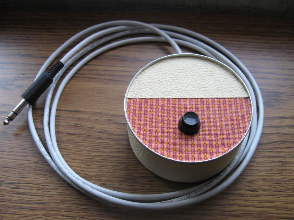

Nekem nagyon tetszik, elég tetszetős dizájn, gratula! Mesélsz a belvilágról? ![]() ![]()
Nagyon szuper. Nekem tetszik.
Köszönöm, azért legközelebb elviszem kárpitoshoz.

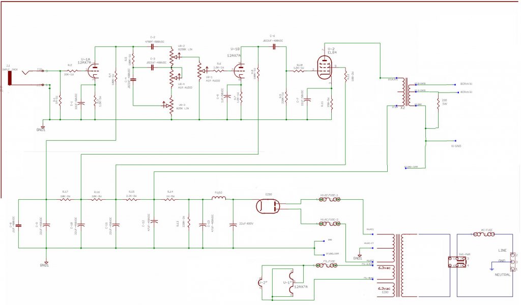

Szóval milyen elő és végfokot csináljak? EL84-es cső van a rádióban, gondolom ehhez jó a kimenő. Olyan előfok kellene, amivel lehet torzított hangzást is előállítani. Ha valaki lenne olyan kedves és kezembe nyomna egy kapcsolási rajzot, nagyon boldog lennék ![]() Ez lesz az első csöves építésem, szóval nem szeretnék kezdésnek valami nagyon bonyolultat.
Helló. Amit linkeltem a csöves erősítős topicban az nem jó? Annál egyszerűbbet nem nagyon fogsz találni. Az apróban egyik nap volt egy EL84SE-hez való táptrafó, az jó is lenne neked.
Ha nincs egyszerűbb, akkor jó ![]() Neked hogy tetszik a hangja? Illetve el tudnád nekem küldeni, mert azon a rajzon szinte alig látni valamit:S
Helló. Csatoltam a kapcsolási rajzot. Amúgy a picasa-s kapcs.rajz amit linkeltem az az én erősítőm. Még nem fejeztem be, de itt egy link a bemutató videóhoz. 1:30után van a tiszta hangminta.

Sziasztok! Vettem PL509-eket, és gitárerősítő lesz belőle. (Majd ha a trafók is meglesznek.) JCM800-as előfokkal szeretném megcsinálni, csak lenne benn EQ/Bypass kapcsoló is (hogy minek, nem tudom, de egy 100Ft-os kapcsoló nem nagy cucc). Na most ehhez annyit, hogy csak a hangszínt kell átkötni (kiiktatni), vagy az előtte levő, direktcsatolt (fél)triódát is? Meg annyit kérdeznék, hogy csak jó hangszín beállítás, vagy mi kellene hozzá, hogy a húrok egymagában is "telten" szóljanak? Mint pl. itt, 3:28-nál is. Bár gondolkozok, hogy testek az LP-mbe, vagy a Stratóba, piezó hangszedőt, azzal biztos tudna így szólni.
A direktcsatolt trióda szerepe egyrészt a hangszínszabályzó meghajtása kis impedanciával, de a katódkövetőnek megvan a maga jellegzetes hangja ha túlvezérlik, a Marshall hangban ez is benne van.
Amúgy ilyen passzív hangszínszabályozót is meghajtanak sima földelt katódú triódával is.
Akkor marad, csak a passzív hangszín részt csinálom kapcsolhatóvá. Amúgy ennek a Master volume potin mekkora jelet kell adnia? Mert szeretnék egy aux bemenetet is (hátha ezen gyakorolnék itthon
A bypasst megoldhatod úgy is, hogy a közép potival (az alsóval) a hideg pontjával sorban beiktatsz egy 1Mohmot pl a föld felé és a kapcsolóval ezt tudod rövidre zárni. Így ha benn az 1M, a hangszín nem is működik és nem csillapít olyan sokat,ha meg rövidre zárod, máris működőképes, bár nem igazán látom értelmét egy ilyen bypassnak, de te tudod! ![]() A katódon tocsog a jel bőven több tíz, de inkább száz V, itt nincs értelme olyanról beszélni, hogy mekkora a kimeneti jelszint, mert egy tisztább kevesebb gainű játéknál pl a jelszinted kevesebb, ekkora odatekersz a masternek, a nagyobb gainű torz játéknál nagyobb ,akkor meg elveszel...775mV hoz eléggé vissza kell osztani,de miért is? A véget is jó túlvezérelni, az is része az eredeti jcm hangzásnak. Jó-jó a williamson kapcsolás, de már sokszor említettem, ez nem űrsikló, hanem gitárerősítő...Sok sikert az építéshez, nagyon kíváncsi leszek egy ilyen egyedi véggel készült jcm-re! ![]() |
