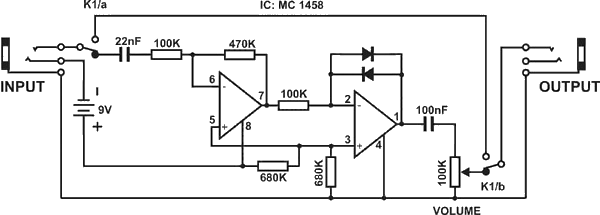

(#) akos70 válasza hapro hozzászólására (») Jan 18, 2013 /
1. jól gondolod.
2. a kapcsoló a be és kimenetet zárja rövidre bekapcsolva, magyarán ilyenkor kikapcsolja a jel módosítását. A kapcsoló nyitott állásában az elektronikán át megy a jel az erősítőbe, ilyenkor hatásos a szerkezet.

(#) Rafael válasza hapro hozzászólására (») Jan 25, 2013 /
Hol találtad ezt a kapcsolást, milyen cucc ez? Esetleg hangmintát tudnál mutatni? Igaz nincs benne hangszín, de a kevés alkatrész miatt érdekes lehet. Mennyire torzít és mekkora az alapzaja?
