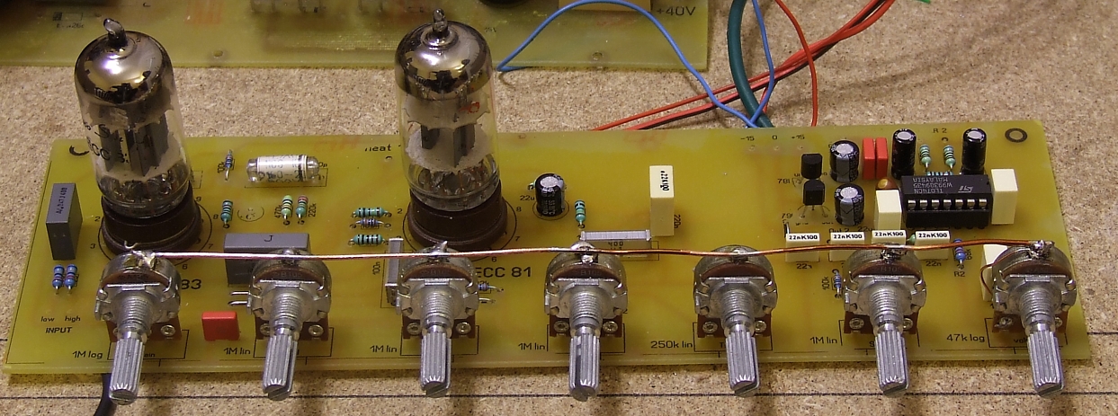

Milyen előfok lesz hozzá? Gitárhoz lesz? Ha kellenek gyári rajzok, akkor van egy halom. Nekem ez az új művem, egy 1986-os Marshall JCM-800 alapján. TDA 7294 híd van utána, ami egy eminence beta-10 -et hajt.

Igen egy gitárhoz lesz majd, előfok hát még nem tudom ![]() Szeretnék majd torzítót is, meg hangszín szabályozót. Szóval lesz még mit csinálni, Néztem hogy lehet kapni kit-et, pl Bővebben: Link Ez jó lenne hozzá? Csak ugye és most 20v környékén játszadozom ez az előerősítő meg 12v-os

![]() Nyákban benne a beillesztési rajz, azt mondanám gyári a cucc ![]() Jaj , kérdezni akartam, miért pont 47k log poti kell? és ha nekem van itthon hogy tudom megnézni hogy hány k-s?

Ma délután, bőrruhába öltöztettem a kombómat
Már csak elő/hátlap és rács kell rá hogy végre kész legyen Íme:
/Ide írom, mert itt nagyobb a pörgés!/ Szóval , ma kész lett a gitárkombóm ... majdnem. Ugyanis mindenre gondoltam, csak a zengetőre nem! A zengetőmnek van két vége, két tekercse, és kétféle feliratozása... Az eredeti fémbe ütött felirat, pont az ellenkezője a matricázottnak. Azaz az INPUT felőli RCA alatt sárga matrica "ausgang", az OUTPUTNÁL meg az "eingang" ! Most nem tudom, hogy a németeknek higgyek, vagy az angol feliratnak! Jelenleg a két tekercs 2kohm, és 4ohm. Nekem is egyértelműnek tűnt, hogy a 2kohm-os a kimenet, ezt is kapta a második csőfél, ugyanakkora erősítéssel, mint a síma bemeneté... A zengető meghajtását, mint azt már egy másik topicban olvastam, megpróbáltam ellenállásosztással egyből a teljesítménykimenetről meghajtani, de sikertelenül, ugyanis gerjed rá! Nos, jó érték a bemeneti tekercsnek az a 4ohm ? Több csöves rajzot megnéztem, trafóval hajtják mindben, a vermonában is trafóval volt hajtva, csak tranzisztoros erősítőről! /tán/
