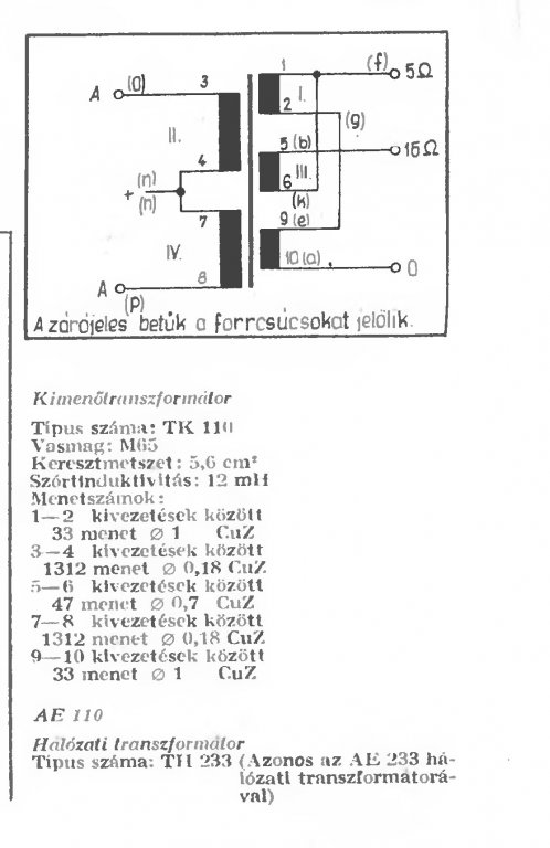

Hello! Csöves gitárerősítő építésben vagyok éppen. Megvan minden, csak össze kéne rakni. A koncepció egy Orange Tiny Terror klón. Nos ez egy EL84 pp végfokos cucc. De itt akadtam el, ugyanis nem tudom, hogy a gitár végfokoknál a kimenőtrafót mi alapján méretezik. Odáig eljutottam, hogy kiválasztottam egy 5.4 cm2 vasmagot, vannak drótjaim, de innen hova tovább? Van valakinek gitár EL84 végfokhoz trafóterve?
Alapból a gitár kimenőket nem eresztik le olyan mélyre, bőven elég 70-80Hz es alsó határfrekvencia. Persze méretezheted lejjebb, de normál hangolásban az E húr valahol ezen a környéken van, szóval felesleges lemenni mélyebbre. Persze le lehet, épített az orange egy olyan thundert, amiben épp ez a koncepció, hogy iszonyat vasak vannak benne, a lehangolt gitároknak jót tesz. A rocker30- ban sem volt éppen nagy kimenő emlékeim szerint, de az viszont nagyon jó minőségű vason volt. Mindig azt mondom, hogy ez nem űrsikló, csak gitárerősítő, nem kell bonyolítani...Szerintem neten, vagy itt a fórumon a csöves erősítő építésben pl pillanatok alatt adnak neked kimenő tervet! Vagy épp ebben a topicban vagy gugli...! Sajnos nekem nincs :no:, pedig szívesen adnék, de én a trafó tekerést tapasztalt Mesteremre bízom, jó kis vázner vasra megtekeri. Majd mutass képeket az építésről légyszíves! Zs. :wave:
Itt is egy, de a 95-ös RT évkönyvben is van egy jó! Azt én is megépítettem... A vasad, pont elég lesz hozzá! (50Hz-ig...) Pityu
Köszi a segítséget, majd ha haladok töltök fel képeket is!
Csatolok egy EAG kimenő tervet, nekem ilyen van eredetiben az erősítőmben, aminek a végfok része az OTT alapján készült.
EI-66/34,7-es vasra megcsinálható, ha jófajta vasad van, nyugodtan lehet lejjebb is menni a menetszámokkal, jobban elférsz. Én 1100-1200-akat raknék primerre az 1312 helyett, meg persze a szekundereket is átszámolva hozzá.
